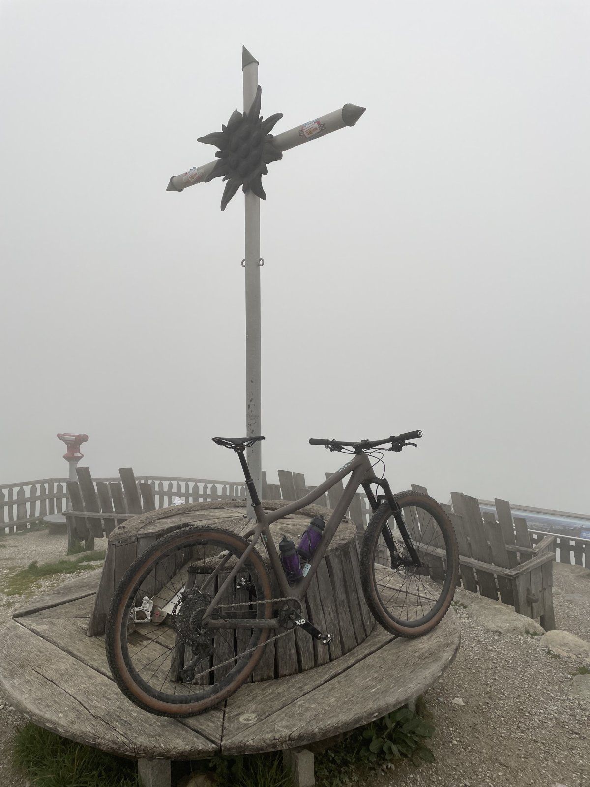

Als 115 kg sage ich dir: ja.
Aber eher beim beschleunIgen und im Wiegetritt. Beim stetigen bergauf treten wohl eher weniger.
Aber gerade beim HT fährt sich ein guter Carbonrahmen irgendwie schöner als Alu.
Gestern mit Carbon mal wieder die 1100 hm voll gemacht. Leider war die Aussicht am Berg recht bescheiden
