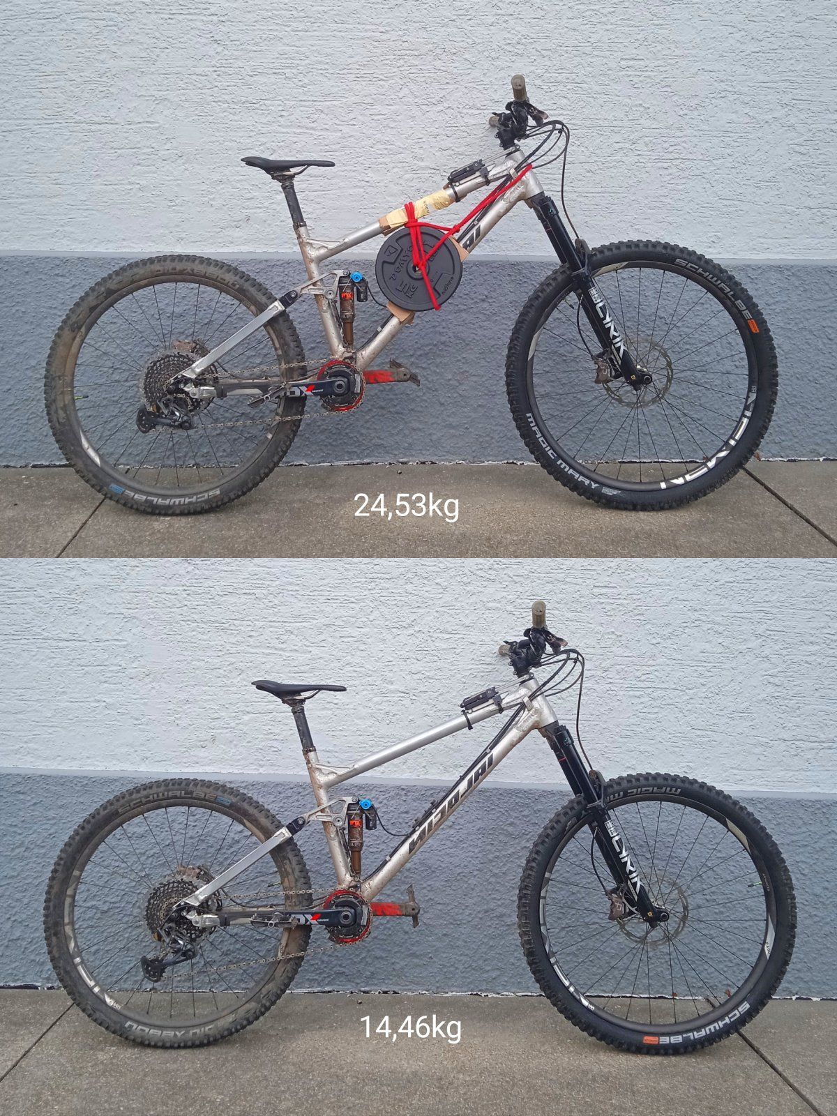

Test is durch. Ich kann es nun auch bestätigen. Mehrgewicht am rahmen merkt man deutlich.

Hier die ergebnisse der testfahrt deren werte natürlich nur individuell auf mich zutreffen: Beitrag im Thema 'Saturn 14 Aufbauthread' https://www.mtb-news.de/forum/t/saturn-14-aufbauthread.907518/post-18638896
