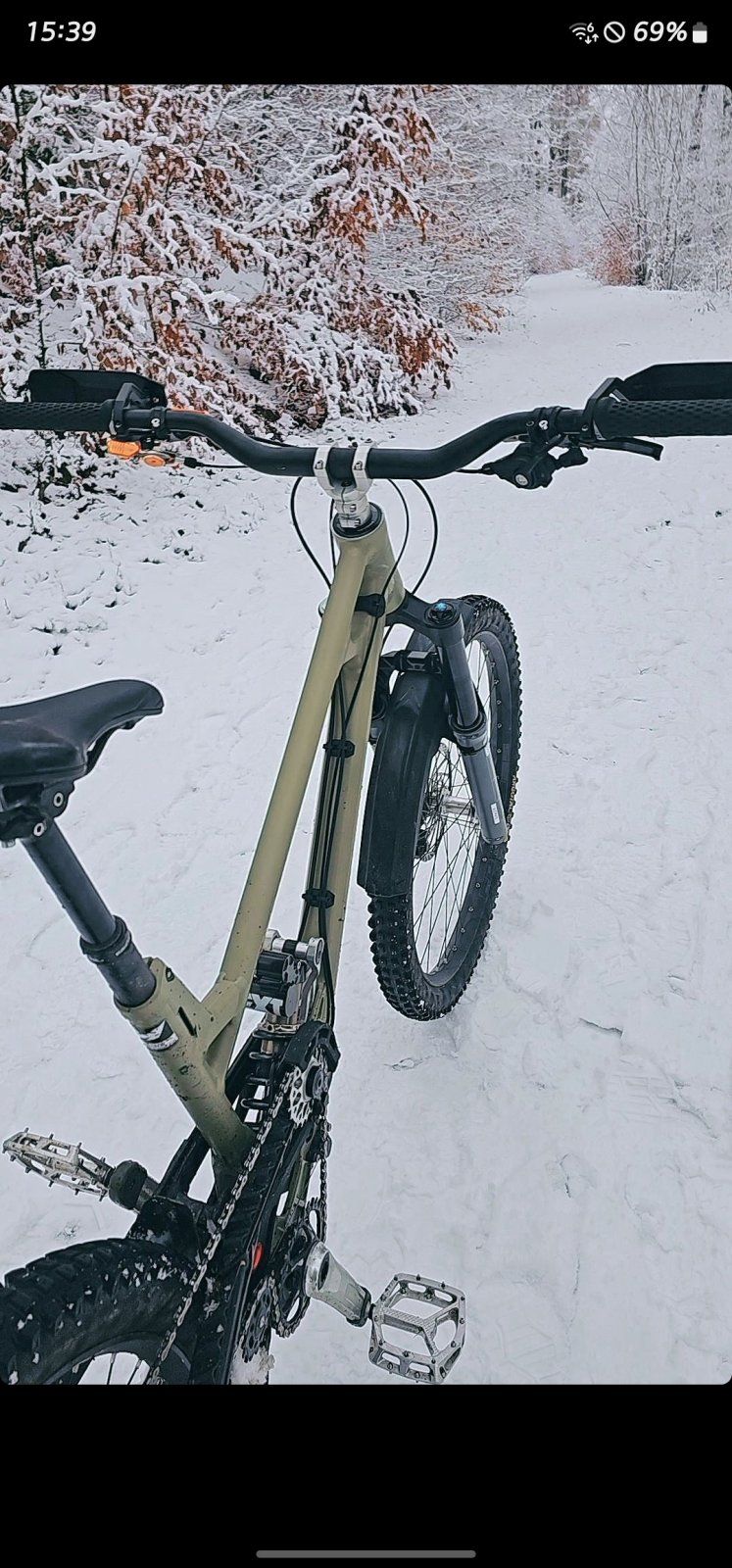

Hier mein Sonntagsrad ab 15 Grad. Einige sind hier ja wieder in Bestform
Muss Du dieses furchtbare Ding immer überall posten? Sieht ja grausig aus:(
