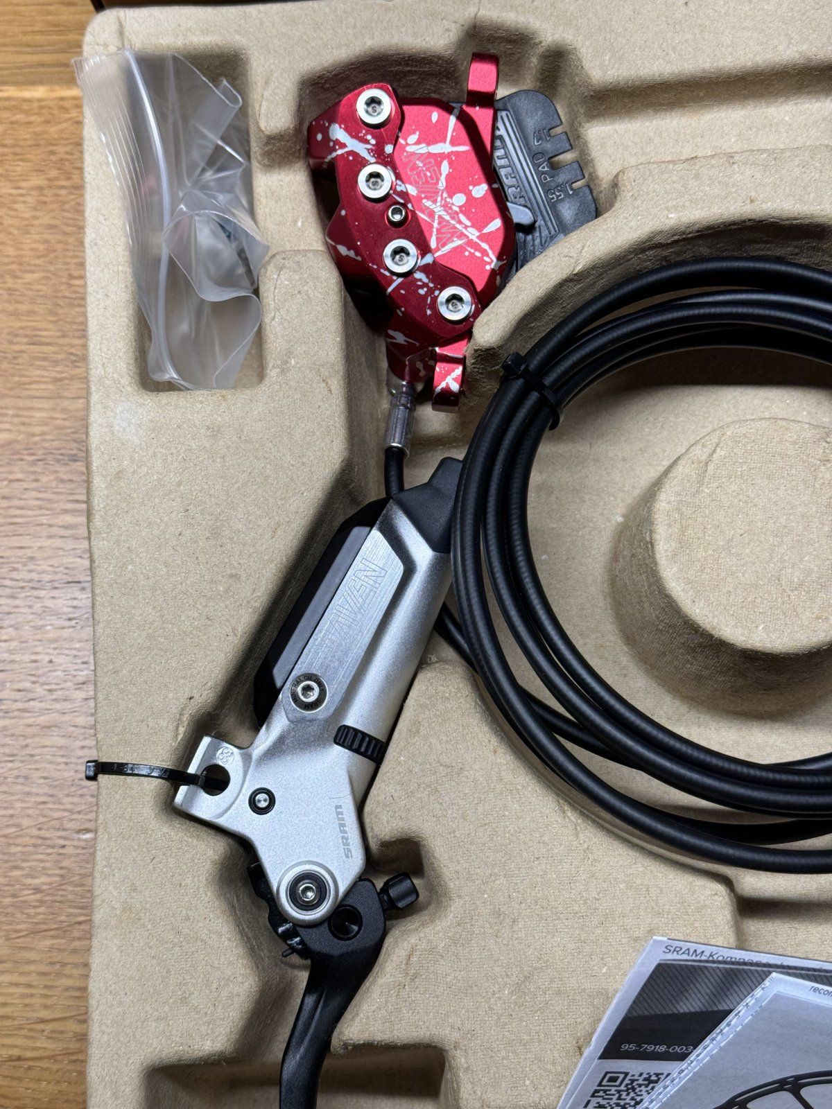

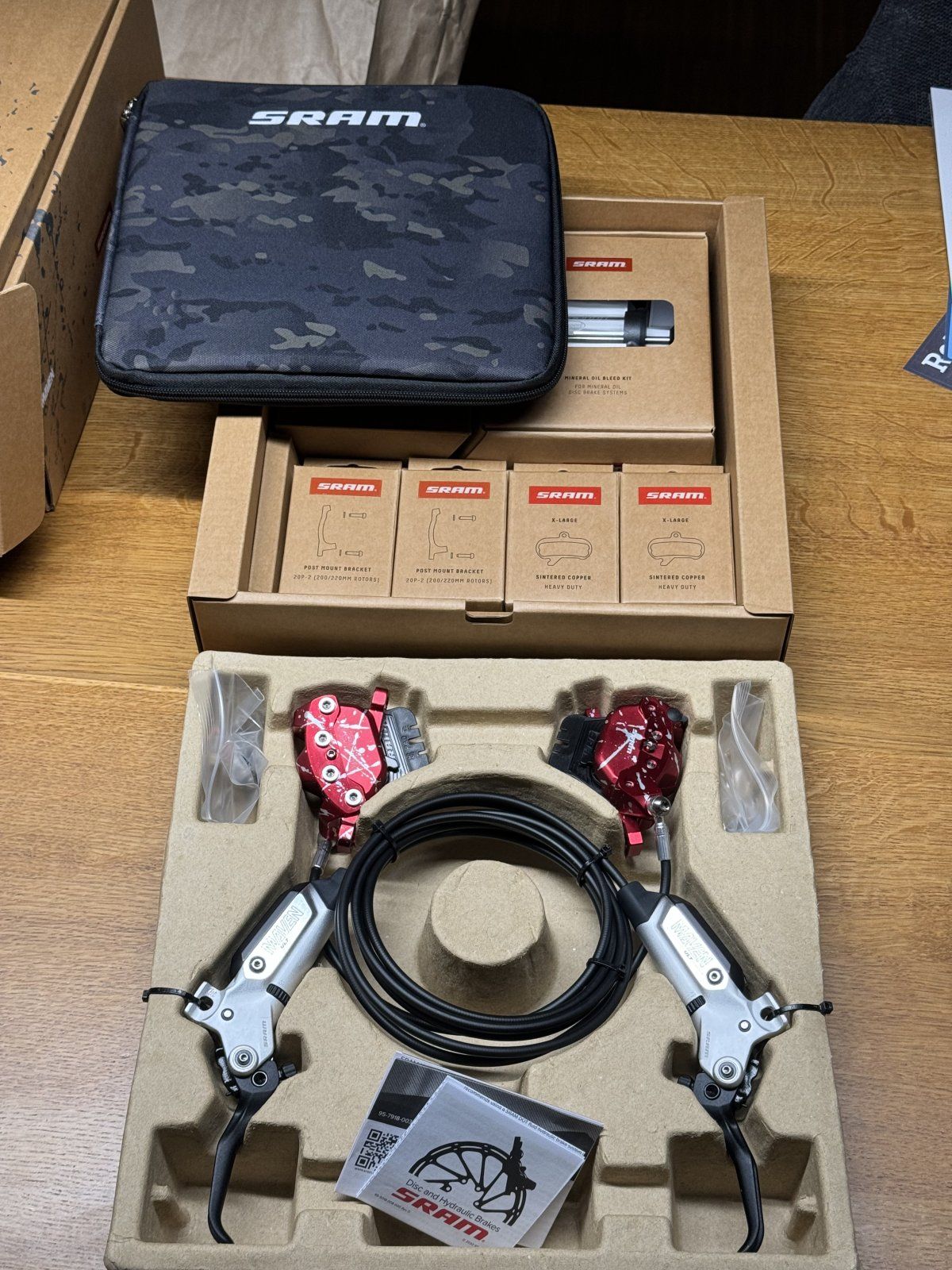

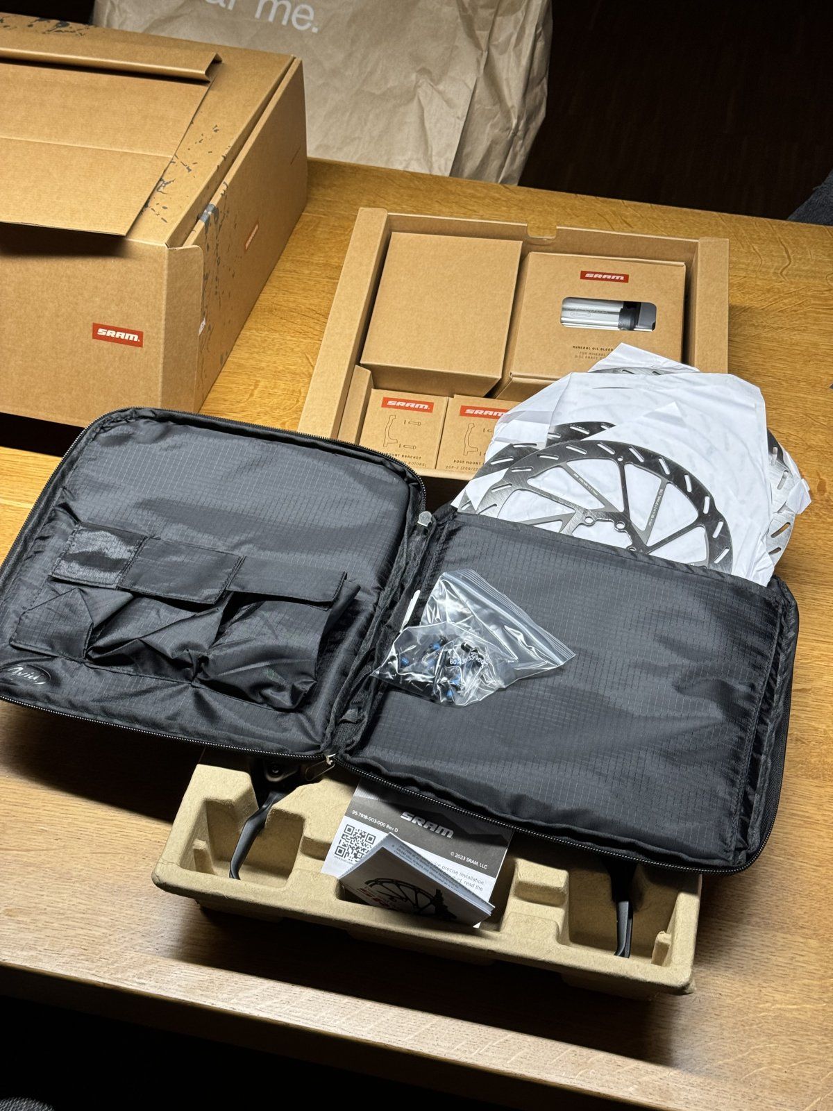

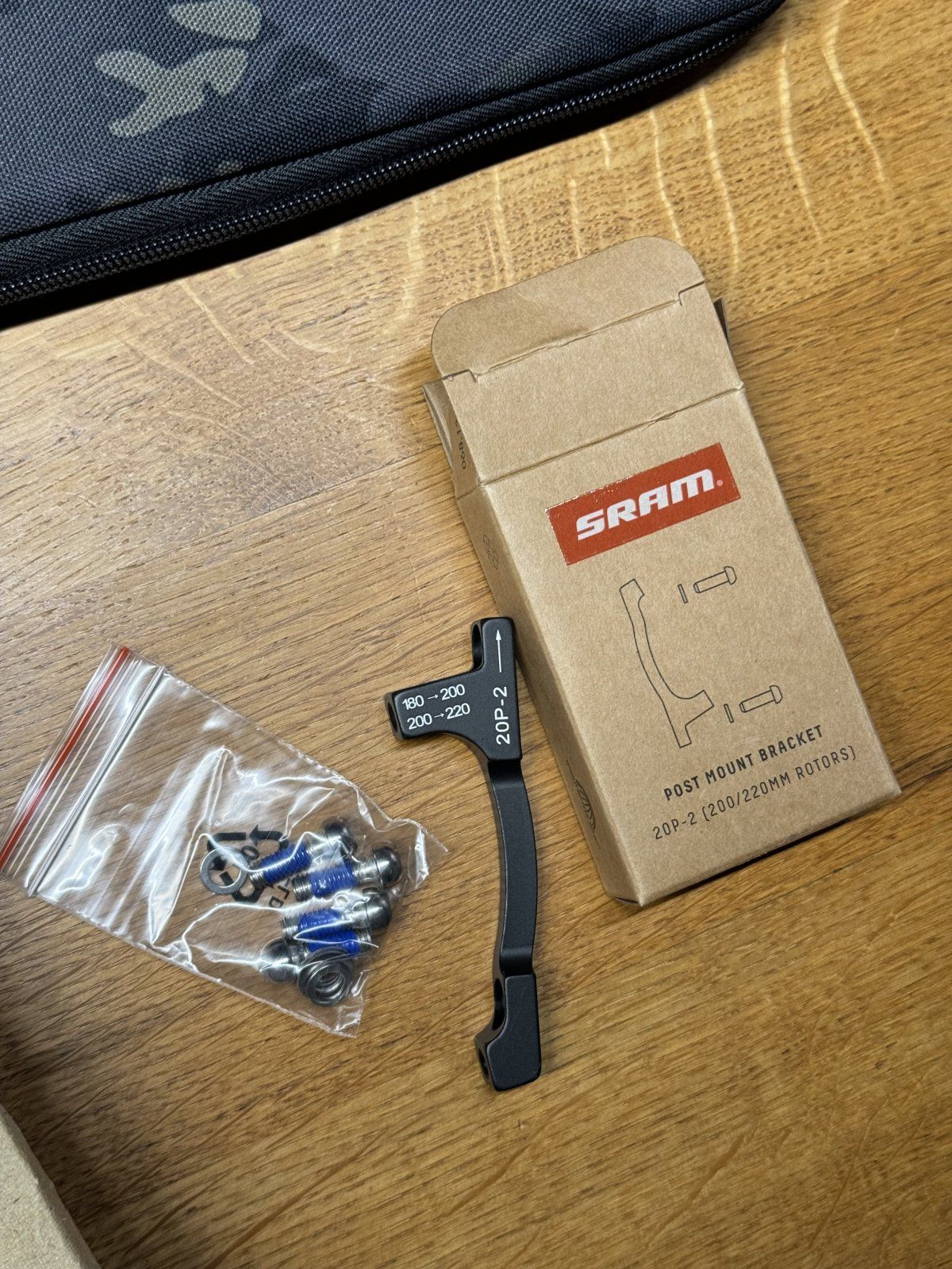

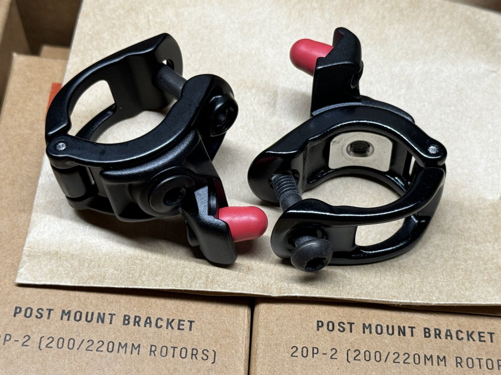

Okay ich hab das Expert Kit jetzt auch hier. Danke an SM Bikes hier im Bikemarkt für den schnellen Versand!
Alles sehr hübsch gemacht. Zum großen Lieferumfang wurde ja schon alles gesagt.
ABER warum sind bei den MMX Schellen die dunklen Billo-Stahl-Schrauben dran und nicht die Edelstahl-Teile vergangener Sram-Generationen? Da musste dann gespart werden, ernsthaft? Flugrost vorprogrammiert… o_O
Eigentlich hätten da Titanschrauben dazu gehört, passend zum limitierten Rest. Auch bei den PM-Adaptern.
