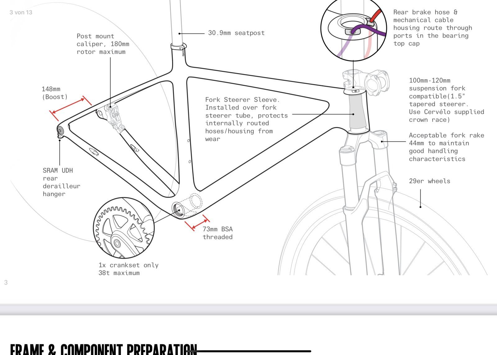

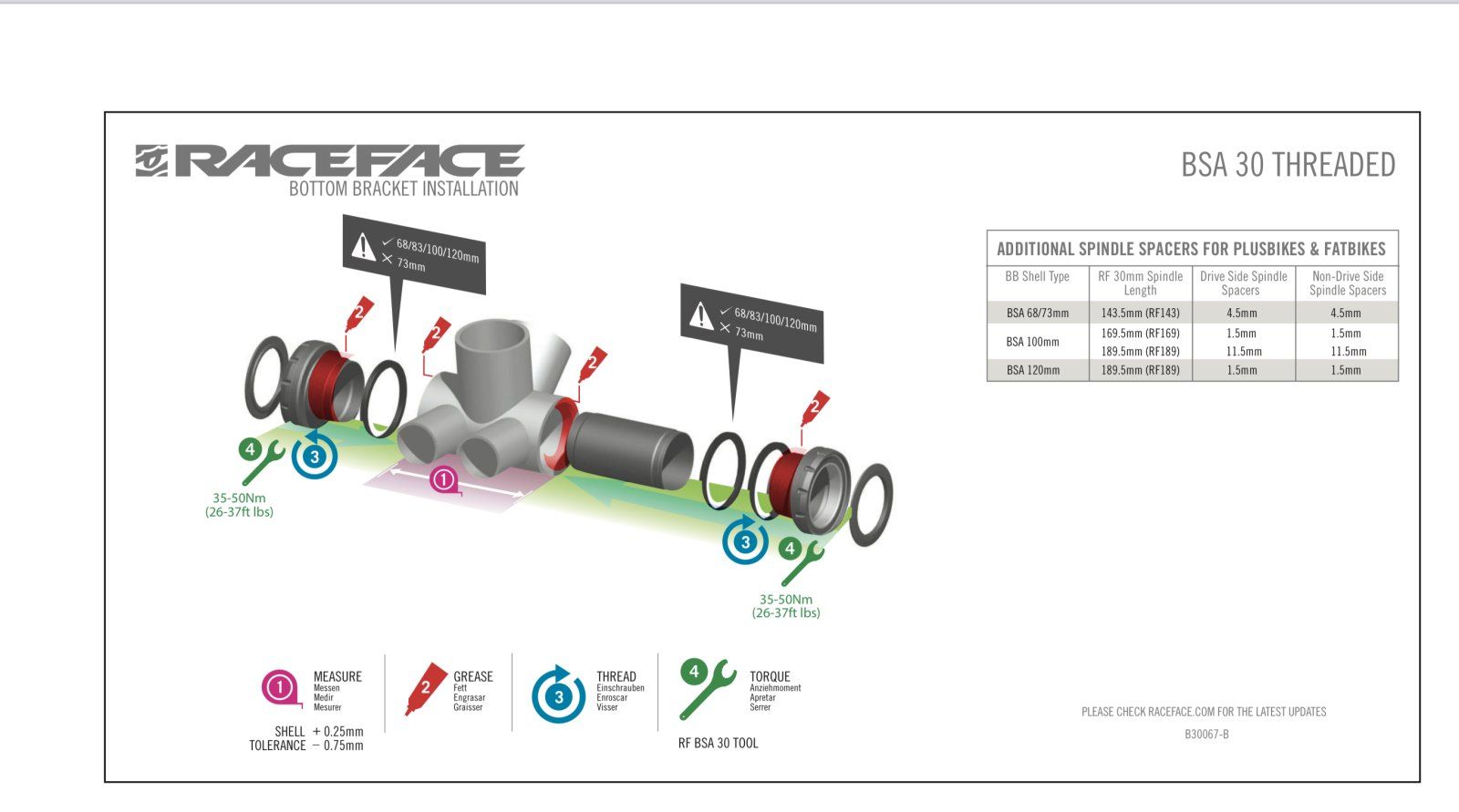

Hallo zusammen, ich dachte ich frage mal in diese Runde, nachdem der RaceFace Support leider nicht in der Lage ist, sinnvoll weiterzuhelfen: ich habe meinen MTB-Rahmen gewechselt und meine Next SL Kurbel ummontiert, von PressFit zu BSA 30 Lager. Da der Rahmen ein 73mm Tretlager in der Aufbauanleitung fordert, habe ich entsprechend der RaceFace Anleitung das BSA 30 Lager mit nur einem der mitgelieferten Spacer auf der Antriebsseite montiert.

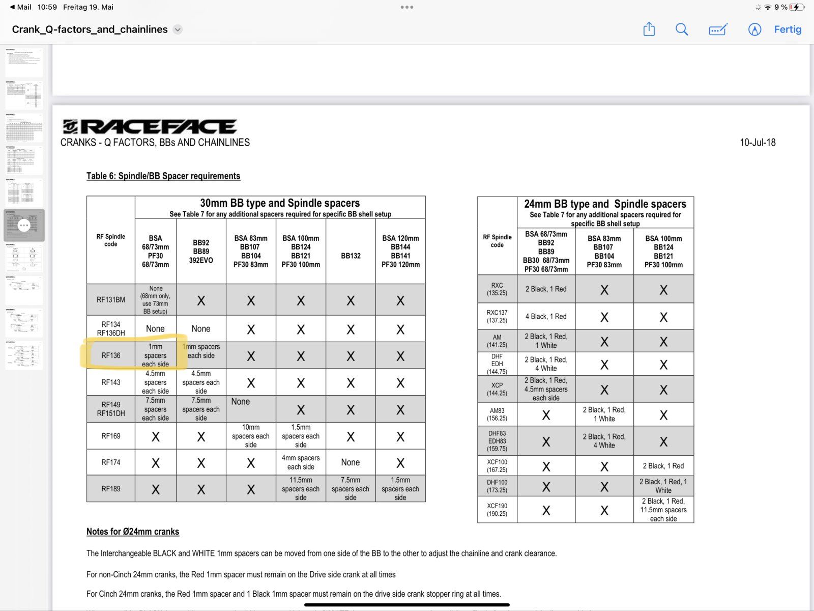

Auf Basis des Kompatibilitäts-Charts von RaceFace habe ich dann die Kurbel (136er Welle) mit jeweils einem 1mm Spacer auf Antriebs- und Nichtsantriebsseite neben den Dust-Caps montiert.
Anleitungen als Foto anbei.
Ich schaffe es jedoch nicht, mit dem Preload-Ring jegliches Spiel zu eliminieren.
Fährt jemand zufällig dieses Setup und kann mir sagen, ob ich irgendwo falsch abgebogen bin?

Wie breit ist die Lagerschale des Rahmens?
Handelt es sich um ein Race Face BSA Lager?
Dass du das Spiel nicht weg bekommst heißt das Gewinde des Preloadringes ist aus, bevor er anliegt?
@feedyourhead zunächst danke für Deine Antwort.
73mm, siehe angehängter Ausschnitt aus dem Manual des Herstellers.

Ja genau, das 68/73 RaceFace 30 BSA Lager, das mit drei Spacern kommt. Entsprechend der Anleitung ist bei 73mm nur ein Spacer auf der Antriebsseite zu berücksichtigen.

Habe eine 136er Welle, bei der laut Anleitung zwei 1mm Spacer zu ergänzen sind.

Du kannst auch mit Lager messen und prüfen ob das mit der Angabe im Race Face Manual (für die 136er sinds max. 101.1mm) zusammenpasst.
etwas weniger, ca. 71-72mm. Was bedeutet, dass der eine Spacer nur auf der Antriebsseite zu wenig wäre?
Falls der Rahmen schmaler ist passen die Angaben zu den Spacern im Manual natürlich nicht mehr.
Mit Lager sinds 96mm, also eindeutig zu wenig.
D.h. ich kann guten Gewissens auf der Nicht-Antriebseite noch einen der mitgelieferten 2,5mm Spacer ergänzen? Auf der Antriebsseite hätte ich jetzt nichts zusätzlich gemacht, damit es die Kettenlinie nicht vermurkst. Aber die jeweils 1mm Spacer beim Verbau der Kurbel würde ich zusätzlich belassen, oder? Dann komme ich auf insgesamt 96 + 2,5 + 1 + 1 = 100,5.
Sorry meine Angabe war unsinnig. Für dich ist ja minimal interessant und nicht maximal. Also wärens minimal 99.1mm
Aber ja, im Endeffekt Spacer kombi bis es passt. Drauf schaun dass die Kurbelarme rechts und gleich weit weg sind.
