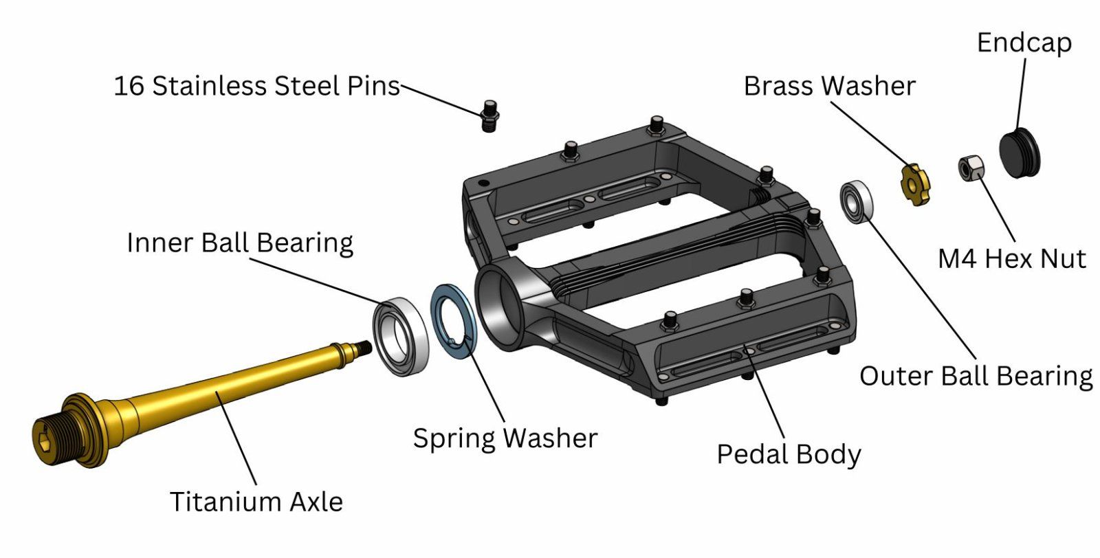

ist vergleichsweise totally "geballbearingt" - einziger Unterschied zum Ausgangsmuster - auf der Aussenseite nur ein Lager.
Ein weiterer Unterschied - das innere (große) Lager, ist direkt der Umwelt ausgesetzt.
Interessant wäre, wie das axiale Spiel eingestellt wird. Brauchts da ein besonderes Werkzeug um den "Brass Washer richtig zur "M4 Hex Nut" zu platzieren?

Habe das Pedal erst ein paar Tage, aber das innere Lager ist nicht der Umwelt aufgesetzt. Es wird komplett verdeckt. Ob da Spiel einzustellen ist, keine Ahnung. Ich wüsste auch nicht wozu?
Da sind für mich zwei Rillenkugellager, die mit dem Brass Washer einerseits in Position gehalten werden, andererseits aber auch einen ungünstigen Schlag abfedern können.

luag mal - das rote Teil - damit wird das axiale Spiel eingestellt & 2 Lager
ad der Umwelt ausgesetzt - schon klar dass das Gröbste die Kurbel abfängt. Schau mal die Art WDR beim "Vorgänger" (rot).
