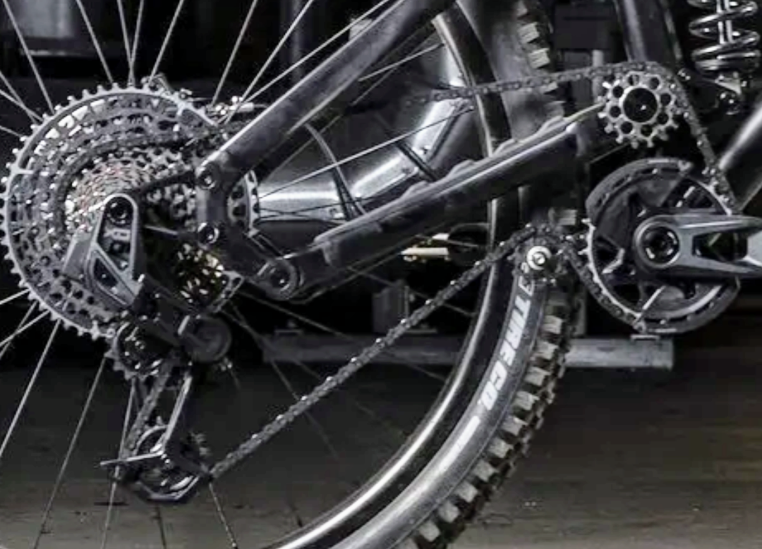

Das tut doch in den Augen weh
In den Augen weniger als im Geldbeutel, wenn die Kette von der Umlenkrolle unten abspringt und als Folge das Schaltwerk kaputt geht 🤷🏻‍♂️
So nen Pizzateller von Kassette muss man schon am >180er Heck oder gar am "DH Bike" mögen!
Würde echt gern wissen wie so ein Schaltwerk nach einer Saison noch beinander ist, bei bis zu 14-15mm CS "verlängerung" im mittleren Federwegsbereich.
Unglaublich dass daran - Schaltwerk/Kassette - noch krampfhaft festgehalten wird und man nicht mehr Getriebevarianten anbietet 🤷🏻‍♂️ Ich hoffe dass Kavenz bzw. das Pinion mit "e-shift" wird was 🙏 Das wäre echt mein Traum in 180/180 😍
