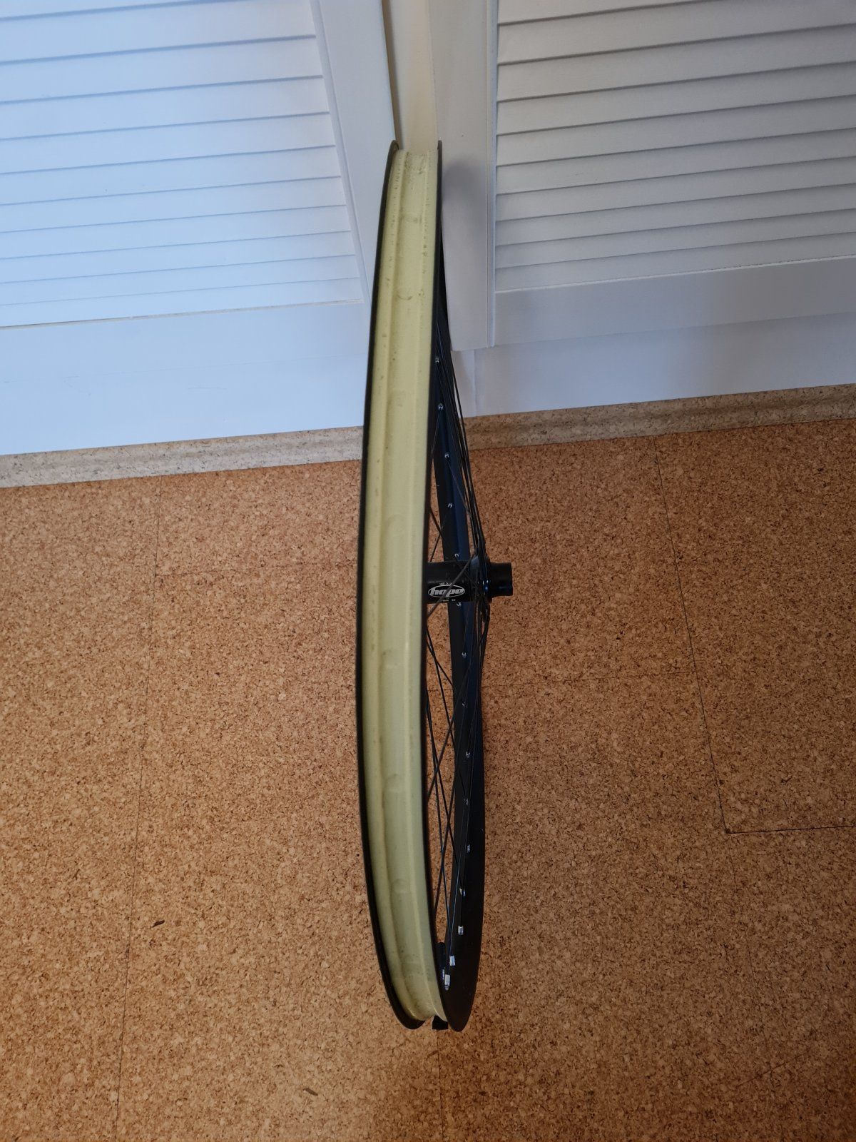

Find die EX471 einer der besten Felge, fahre ich am Downhiller und am Enduro. Am Hinterrad vom Downhill Bike hält die Felge nun schon über 4 Jahre, die vordere hat es nicht so lange überlegt aber war auch Selbstverschuldung.
