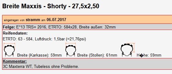

Je nach Hersteller variiert das schon ziemlich. Vergleiche Schwalbe mit Maxxis.
Maxxis Shorty
Quelle: http://www.reifenbreiten-datenbank.de/reifen-Maxxis-Shorty-27.5x2.50.html

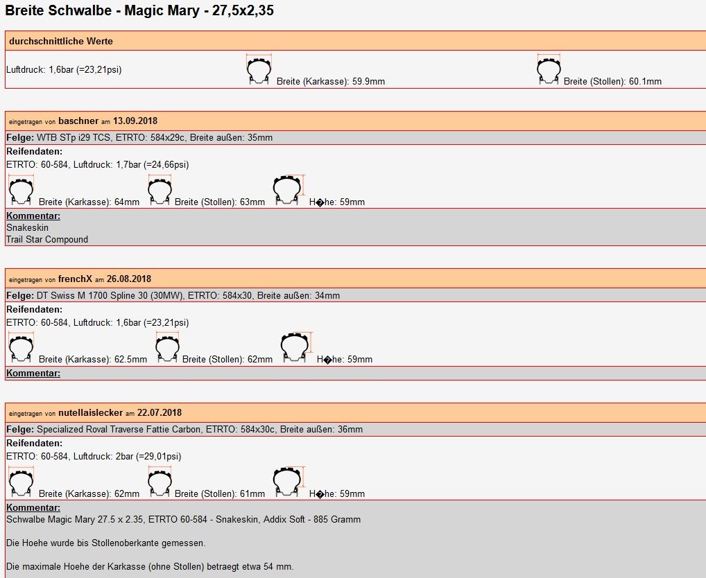

Schwalbe Magic Marry
Quelle: http://www.reifenbreiten-datenbank.de/reifen-Schwalbe-Magic Mary-27.5x2.35.html
Soviel Unterschied ist da jetzt aber nicht. Sind aber auch unterschiedliche Felgenbreiten.
Ein 2.35er Schwalbe wird genau so groß wie ein 2.5WT Maxxis stelle ich gerade fest :D

Ich glaube dass Schwalbe zwischenzeitlich schmaler baut?
