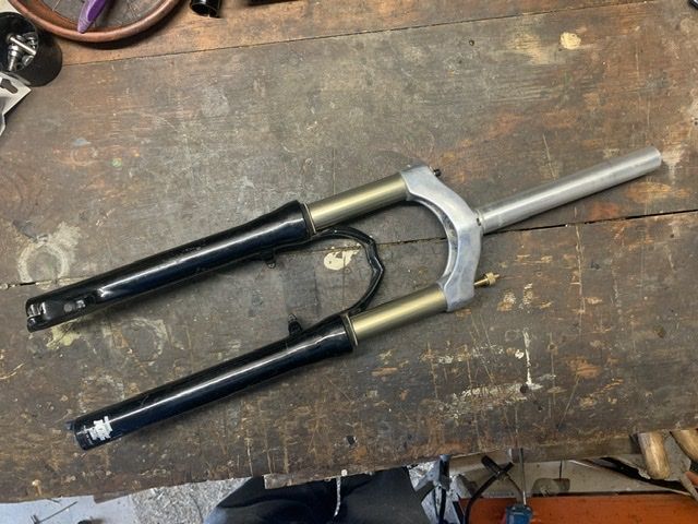

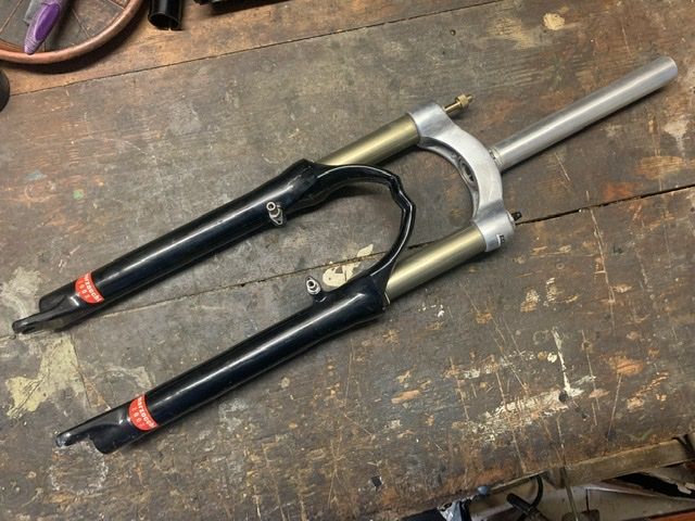

Hallo zusammen, ich habe diese hübsche MXC ESS 2002 bekommen und möchte dir gern an mein NoPogo bauen.
Laut älteren Seiten ist diese Gabel ja eher für den gemäßigten XC Einsatz. Das fahre ich auch am ehesten damit. Gemütliche Waldtouren aber auch ab und an mal ein Trail. Springen im schlimmsten Fall mal nen Baumstumpf mit 20-30 cm…
So sind denn die Grenzen dieser Gabel? Ich denke mal das bisschen Wald bringt die Gabel nicht in Schwierigkeiten, oder?
Und hat noch jemand die Alu Version des Hebelchens und Ventilkappen?
Viele Grüße

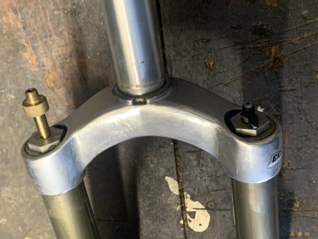

Hallo,
hat zufällig jemand die Gewindemaße der Topcaps der 32mm Varianten (44/Corsa etc) in der Krone oder gar so eine Topcap übrig? Ich brauche sie für einen Stahlfederumbau, also ohne Luftventil.

Dieser hier? https://bicyclesuspension.de/search?q=top*

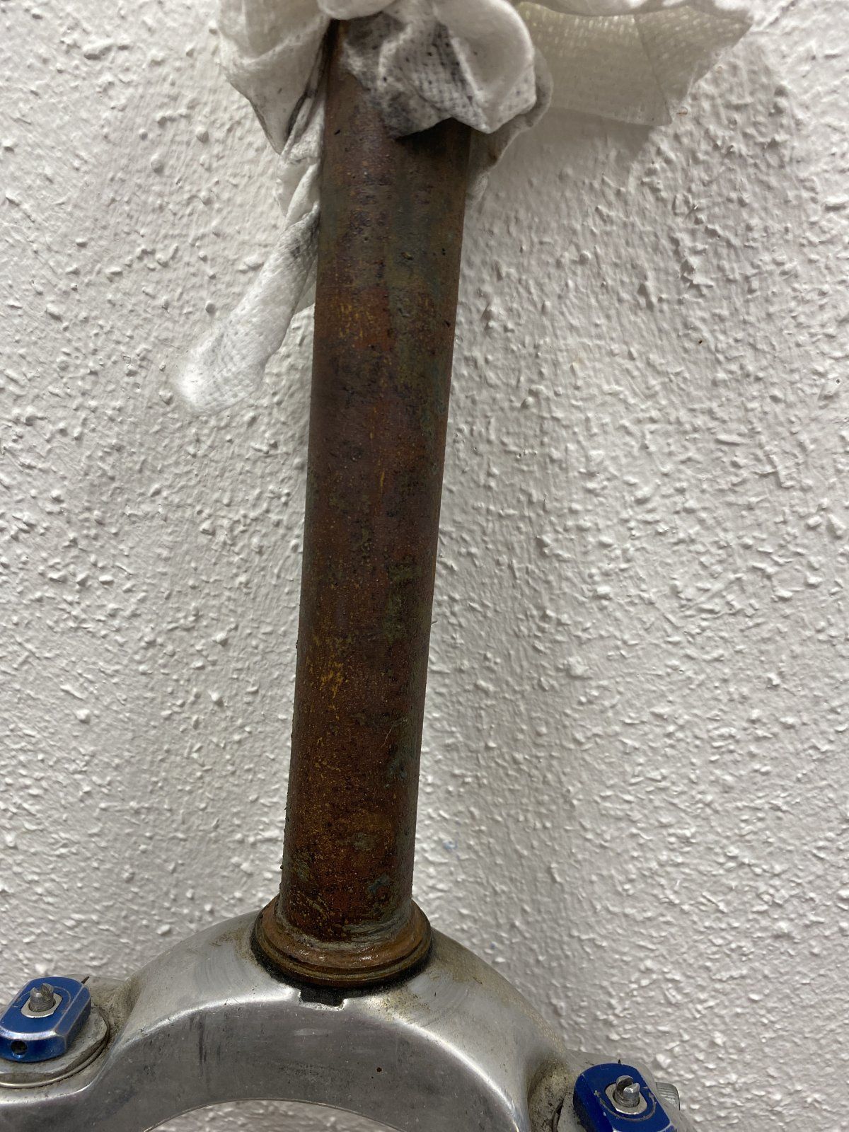

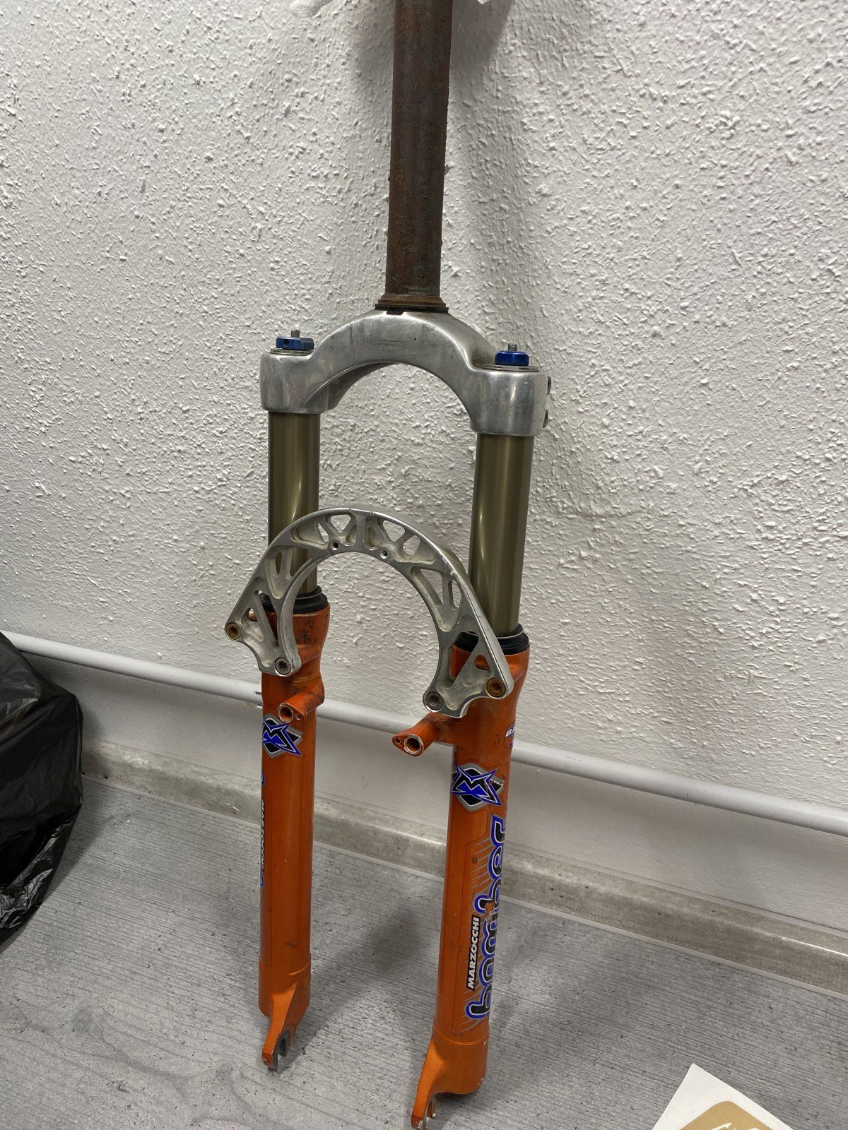

Habe hier eine Bomber Z3 light von 1997 lt. Stempel in der Gabelkrone.
Die Klemmung des Gabelschafts in der Gabelkrone ist offenbar geschraubt. Ich würde gerne den Gabelschaft austauschen. Die beiden Schrauben habe ich gelöst, der Gabelschaft sitzt aber nach wie vor fest und lässt sich zumindest mit der Hand ohne Werkzeug nicht entfernen.
Wie kann man den nun vom Prinzip her entfernen?
Der ist doch "nur" geklemmt oder ist der etwa geschraubt (kann allerdings kein Gewinde erkennen)?
Schrauben richtig lösen, Gabelkrone in der Hand mit einem Handschuh locker halten und dann mit Kunststoffhammer oben drauf.
Man kann sich auch noch ein bisschen mit einem Hartholzkeil helfen, aber Vorsicht!
Gibt es zum Einbau in nun umgekehrter Richtung bzw einschlagen eines neues Gabelschafts in die Gabelkrone irgendwelche Tipps oder Dinge die zu beachten sind?
Oder nun einfach in umgekehrter Richtung d.h. aus Richtung der Tauchrohre "gefühlvoll" mit einem Kunststoffhammer den neuen Schaft einschlagen?
Genau.
Es gibt Gabelkronen, die sind sehr fest, da hilft evtl. ein kleiner Holzkeil zum Öffnen des Spaltes, aber immer schön vorsichtig!
Und vor allem die Schrauben nicht so festknallen!

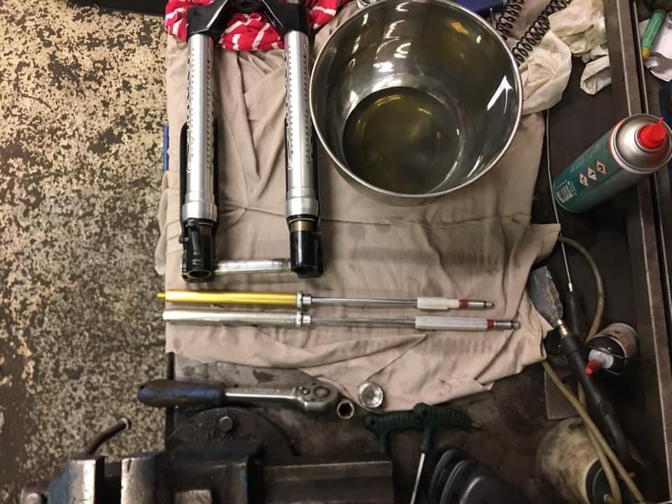

Ersatzteile für die Shiver SC nicht an jeder Ecke verfügbar. Eine Original 😁 Dämpferkartusche für 120 mm FW gefunden. Eine reicht aber nicht auf Dauer. Angeblich passt auch die Kartusche der Z1 MCR (die Kürzere). Bin gespannt ob ich was finde.Anhang anzeigen 1418115
Ich hab' 'ne Kiste mit Kartuschen, da kann ich gerne noch mal schauen, aber ich raff es gerade nicht. Wieso soll denn die Kürzere auf dem Bild auch passen? Die geht doch dann beim Rebound zuerst auf Anschlag.
Wenn du was findest wäre das superklasse!
Zum kurzen Dämpfer: es wird ein Mix aus den passenden und neuen Teilen. So wie auf dem Bild passt es natürlich nicht, gut erkannt.

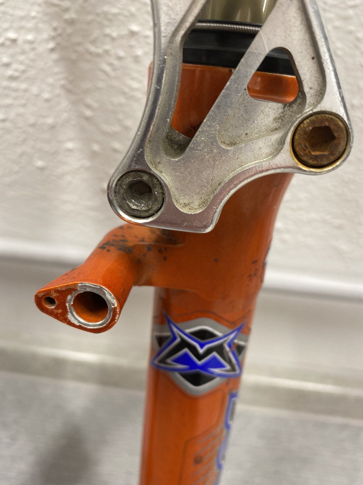

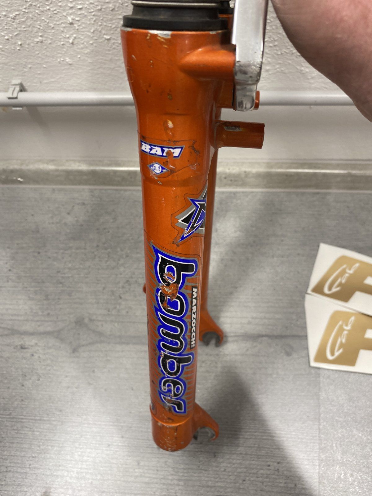

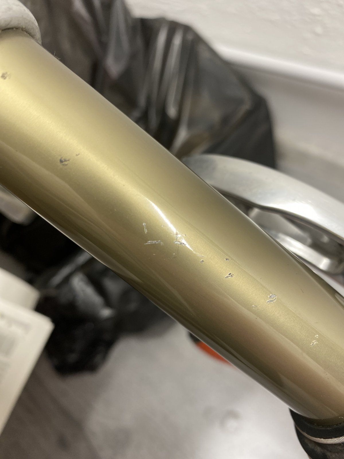

Hier kommt es, das häßliche Entlein des Tages.
Optisch eine Katastrophe! Sollte ursprünglich in die Tonne, aber ihr habt mich inspiriert die Z1 aufzuhübschen. Bin gespannt welcher Orangeton es ist und wie die Löcher/Macken in den Standrohren zu behandeln sind. Aber es geht ja erst los…5ACBDB13-924D-4406-9AF7-4378A3A58A89.jpeg0B1C392B-C520-4E42-BDD1-325E39F5468E.jpeg82017F38-6658-44E0-B32D-B7310D61F221.jpeg3CD1F700-3042-4297-86BC-0B60D9D2237D.jpeg58E08FAB-63AC-4B3A-8C51-CC1527B4FFB7.jpegF0B7B2CE-24A0-4D0F-8862-FC92DEB0A809.jpeg8D7AEA6A-4529-4392-9177-BCE7D82245B3.jpeg

Hab den neuen Schaft eine Nacht ins Gefrierfach gelegt und die Gabel bei Zimmertemperatur gelagert. Zusätzlich einen Holzkeil vorsichtig in den Spalt getrieben, wobei das glaube ich keinen großen Effekt hatte.
Dann mit dem Gummihammer versucht den Schaft einzuschlagen. Leider bleiben ca 3-4mm übrig und ich schaff es nicht ihn vollständig mit der Methode einzuschlagen. Gibt es noch andere Tipps für die letzten Millimeter ? 😑
Danke für Eure Antworten, ich hatte es mir schon fast gedacht, dass der Gummihammer aus dem Camping hier nix taugt. Zugang zu einer Presse hab ich leider nicht, werde mal nach einem Nylon- oder Schonhammer Ausschau halten.
