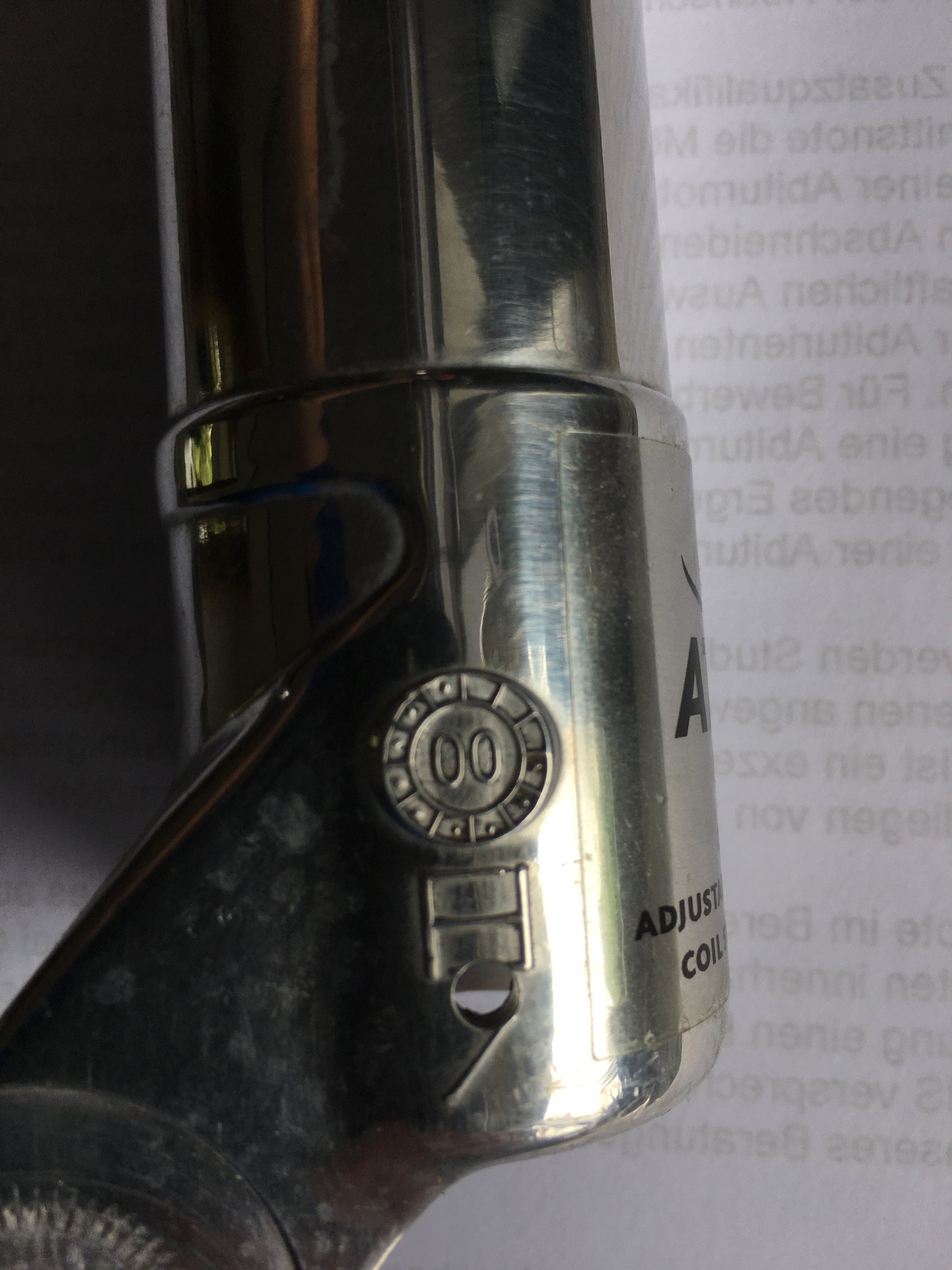

Nette Sammlung! Deine Bomber Marathon S Air ist übrigens von 2002 - einteiliges Casting und Kleber auf diesen. ;)
Danke für die Bilder der zerlegten Atom Sport von 2001! Ich habe vor einiger Zeit eine demontierte und ich vermute nicht ganz vollständige für ganz kleines Geld erwerben können. Sicher weiß ich zumindest schon, dass mir die Abdeckungen der Topcaps fehlen und vermutlich auch die U-Scheiben, die auf deinem Bild über den Footnuts liegen - woher kommen die? Und gleich noch eine weitere Frage an dich: Wie sind die Innenseiten deiner Standrohre aufgebaut? Meine sind, bis auf eine kleine Nut im unteren Bereich, durchgängig glatt. Ich vermute, dass hier auch die Buchsen für die Kartuschen nebst Sicherungsringen fehlen. Falls du da nähere Infos zu hast, wäre das prima! Ich mach bei Gelegenheit mal ein Foto, um den Unterschied, auch zwischen 2000 und 2001, zu verbildlichen.

@tofu1000 die abgebildete nackte Zocchi, ist in einen 01er X-Fly 80 keine Atom. Hab ich jetzt konkretisiert. Darum würde ich mir da nicht so viele Sorgen machen.

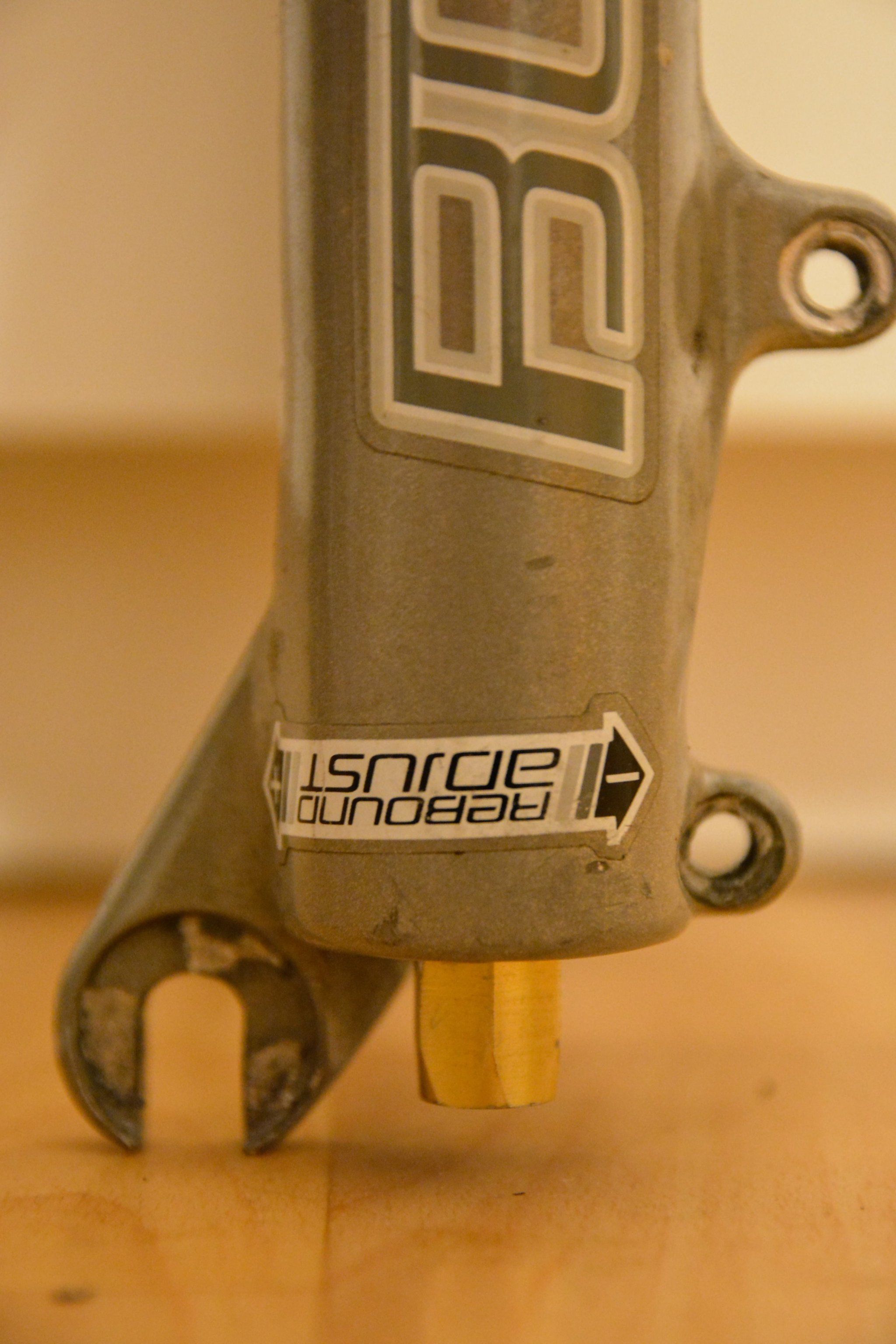

Komplett zerlegte Marzocchi Atom Sport 2001. Nicht abgebildet: Rebound-Einsteller an der Unterseite des rechten Holms und Abdeckkappen der Topcaps. Warum? Fehlen. :heul:
Lohnt da ne Zusammenbauanleitung?! Die Marzocchi Atom Sport 2001 ist übrigens einer der wenigen Gabeln, die nicht auf der russischen Seite gelistet ist. Dort gibt es in diesem Jahrgang nur die "Atom Race".
Warum? Laut meiner bisherigen Infos war die "Atom Sport" keine Aftermarket-Gabel, sondern wurde nur an Hersteller für Komplettbikes verkauft (Trek habe ich in Erinnerung?). Im Gegensatz zur "Atom Race", welche traditionell mit Stahlfedern, Hydraulikkartusche und löchriger Krone daherkommt, ist die die "Atom Sport" im Grunde genommen eine aufgebohrte/umgelabelte "Z3 Air", wenn man sich die inneren Werte anschaut.

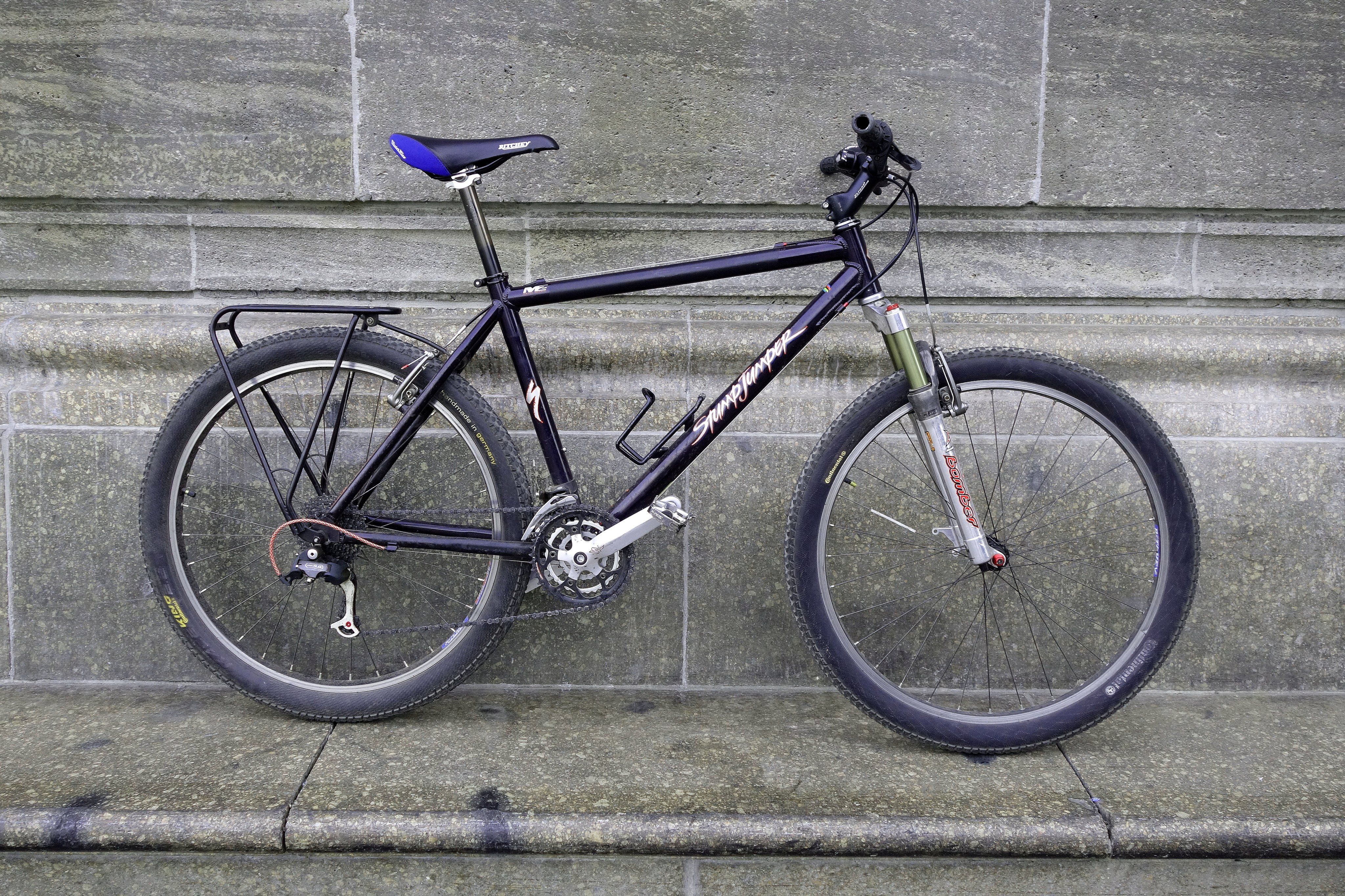

Aha; die Atom Race; die ich beinahe täglich am EinsameInselRad fahre, kommt von einem Trek.
Schade, dass Dir die wirklich hübschen, toll gearbeiteten M-Topcaps fehlen. Seis drum.
Einen Reboundsteller unterm Unterrohr hat die Atom Race allerdings nicht. Keine Sorge. Oder doch- gleich nachher mal schauen. edit: Rebound. Tatsächlich; hatte ich völlig vergessen. :spinner:
Das deine Gabel von einem Trek kommt, stützt ja zumindest meine schwache Erinnerung an die "Atom Sport" als OEM-Forke. Und danke fürs nochmalige Nachschauen - ich begann schon wieder an mir zu zweifeln... :bier:

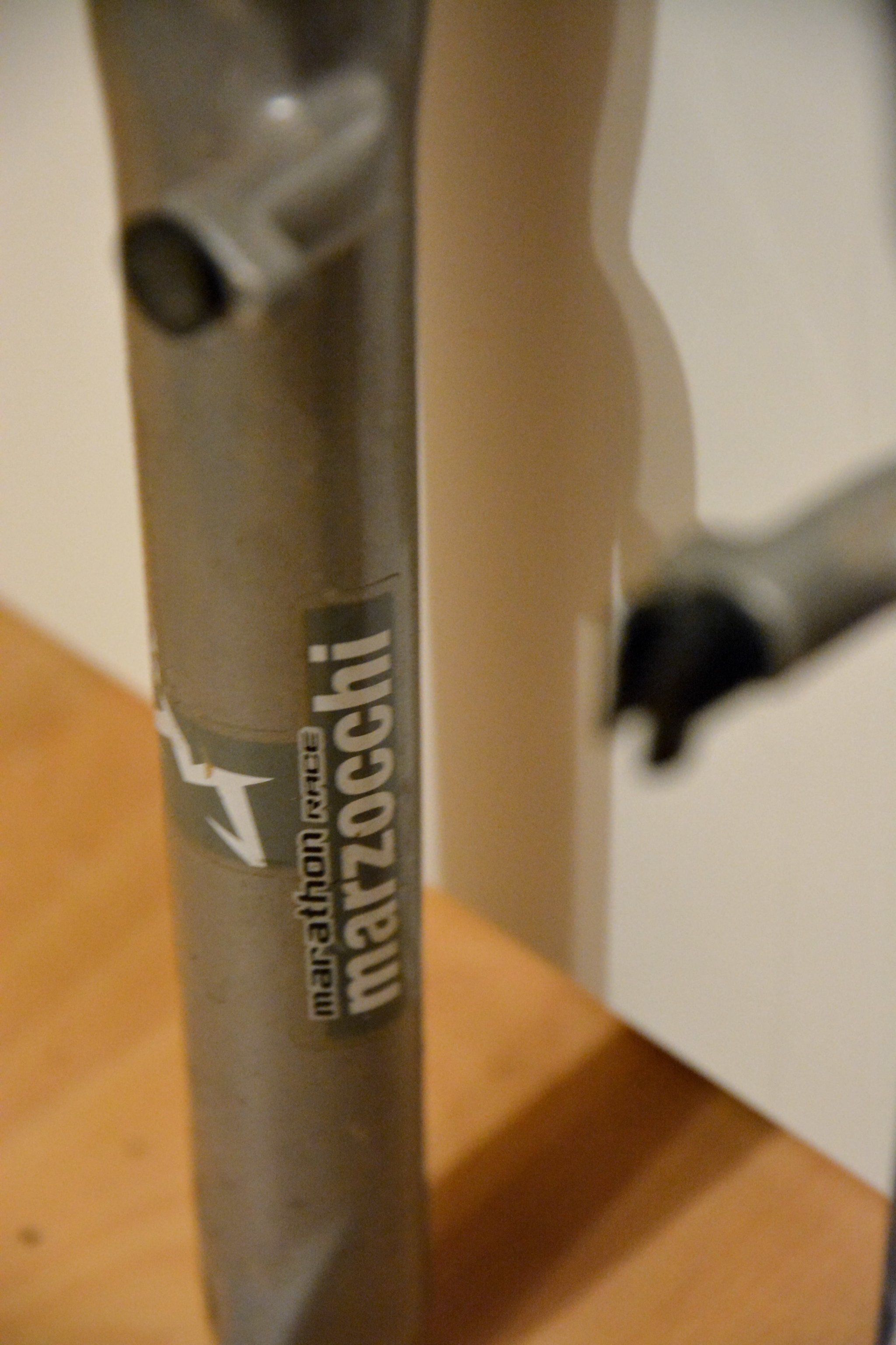

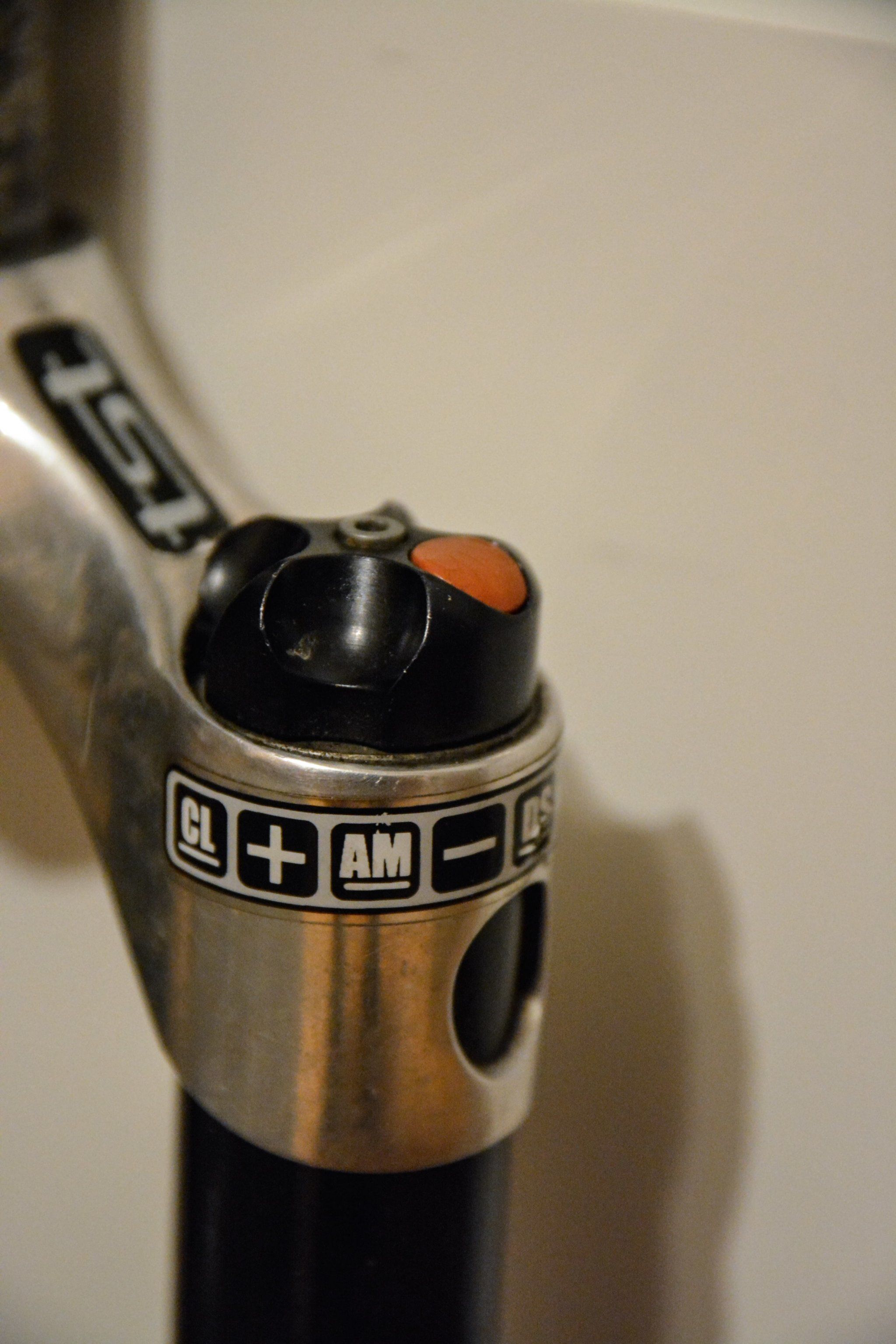

Bomber Marathon Race
(2005)
80mm, 1579g
IS und Canti
DoppioAir, TST Kartusche und AirSpring Rebound + Drehknopf
Die Gabel mit den absolut meisten Einstellmöglichkeiten, Fluch und Segen zugleich. Hat man das perfekte Setup gefunden, ist sie wunderbar sanft im Ansprechverhalten, mit guter Endprogression und schöner Federwegsausnutzung. Bis dahin, kann man sich mit den unzähligen Luftdrücken und den beiden Drehrädchen, ziemlich ziemlich lange beschäftigen.
Besonderheit ist die Lackierung in Silver Dust, eigentlich die Farbe der Marathon SL mit 100-120mm Federweg. Die Race gab es 2005 nur in Perlweiß. Leider miese Lackqualität, gerade an den Ausfallenden und IS Aufnahme äußert dick über lackiert, ohne das der Lack haltbar wäre.
Anhang anzeigen 801998 Anhang anzeigen 801999 Anhang anzeigen 801997 Anhang anzeigen 801996 Anhang anzeigen 801993

Oh weh, ja jetzt hab ich's. Wer gucken kann, ist klar im Vorteil... Naja, vielleicht macht ja jemand anders mal seine Atom auf und macht mir ein Foto. Deshalb hier mal eins, aus welchem die Unterschiede vielleicht ersichtlich werden:
Unten sind die 2000er Standrohre zu sehen, daneben die dazugehörige Buchse nebst Sicherungsring, oben die 2001er. In letztere wurde scheinbar innen noch ein weiteres Rohr eingepresst, so dass die Buchsen unter den Jahren nicht kompatibel sind. Also, wenn wer mal ne 2001er Gabel zerlegt, ich wäre für die Maße der Buchsen zu haben...
Ich glaube das ist nich korrekt beschrieben. Eingepresst ist da nix, die oberen Rohre sind einfach weiter ausgedreht, so dass die Aluhülse reinpasst.
Die obere Variante mit der eingesetzten Hülse ist typisch für die höherwertigen Gabeln (Z1/Z2) mit den von oben verstellbaren Alu-Kartuschen.
Die untere Variante ist typisch für die einfacheren Gabeln (Z3/Z4/Z5) mit der „Plastedämpfung“ (von unten, intern oder auch gar nicht verstellbar).
Deswegen sind die Gabeln auch nicht so ohne weiteres umbaubar. Das gilt für die Stahlgefederten Gabeln.
Bei den Luftgefederten Modellen sind meiner Meinung nach auch die einfacheren Kartuschen verbaut (Z1/Z2 x-fly), weiß ich aber nicht genau welche Standrohre da verwendet werden. Müssten eigentlich auch die unteren auf dem Foto ohne eingesetzte Aluhülse sein (nur Sprengring).

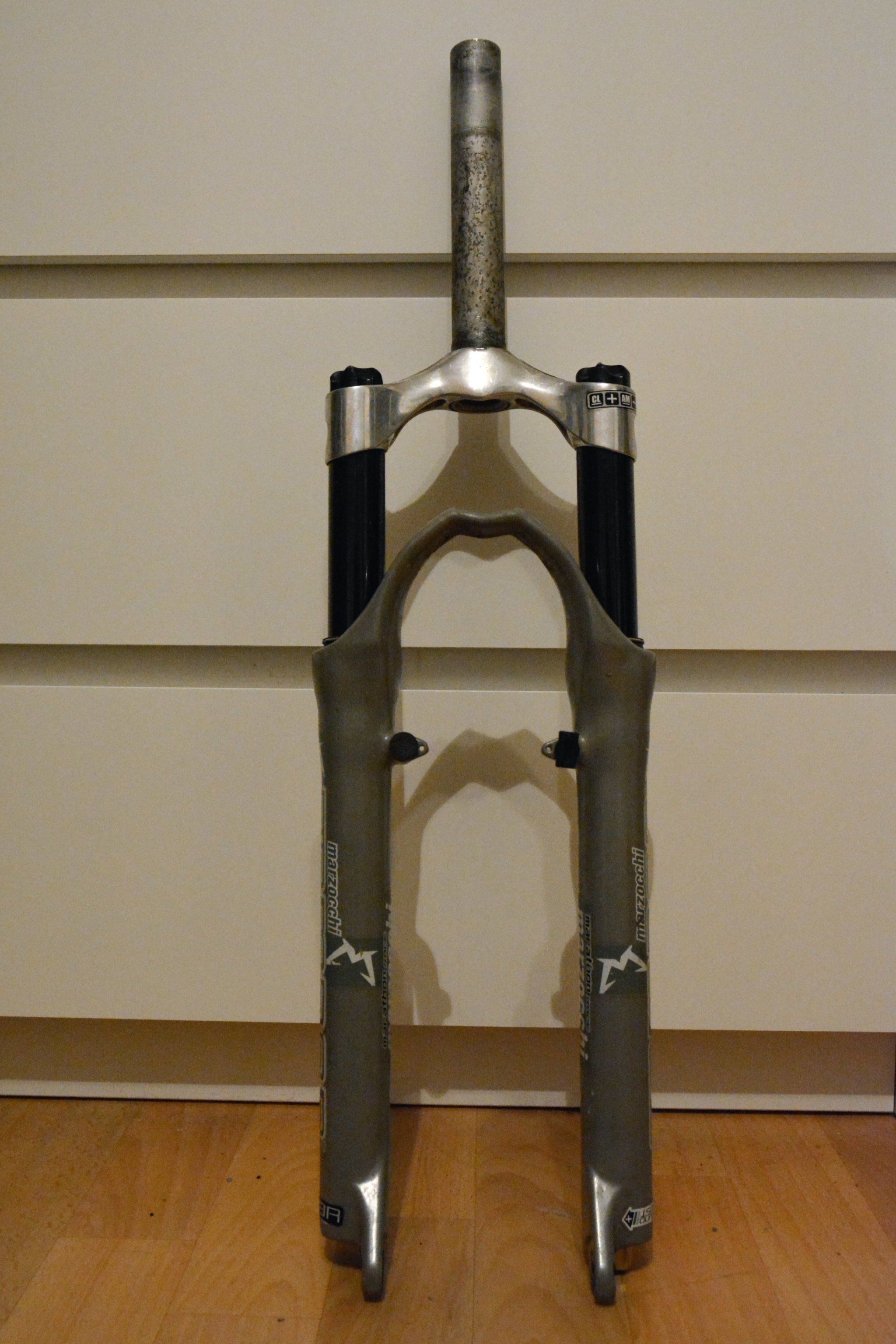

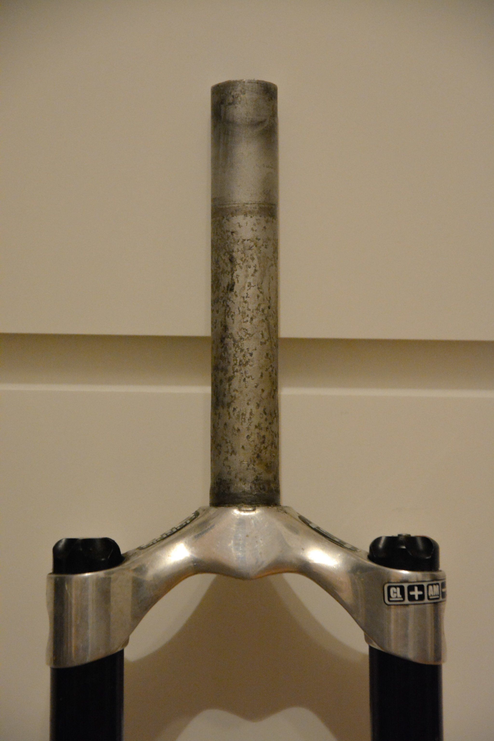

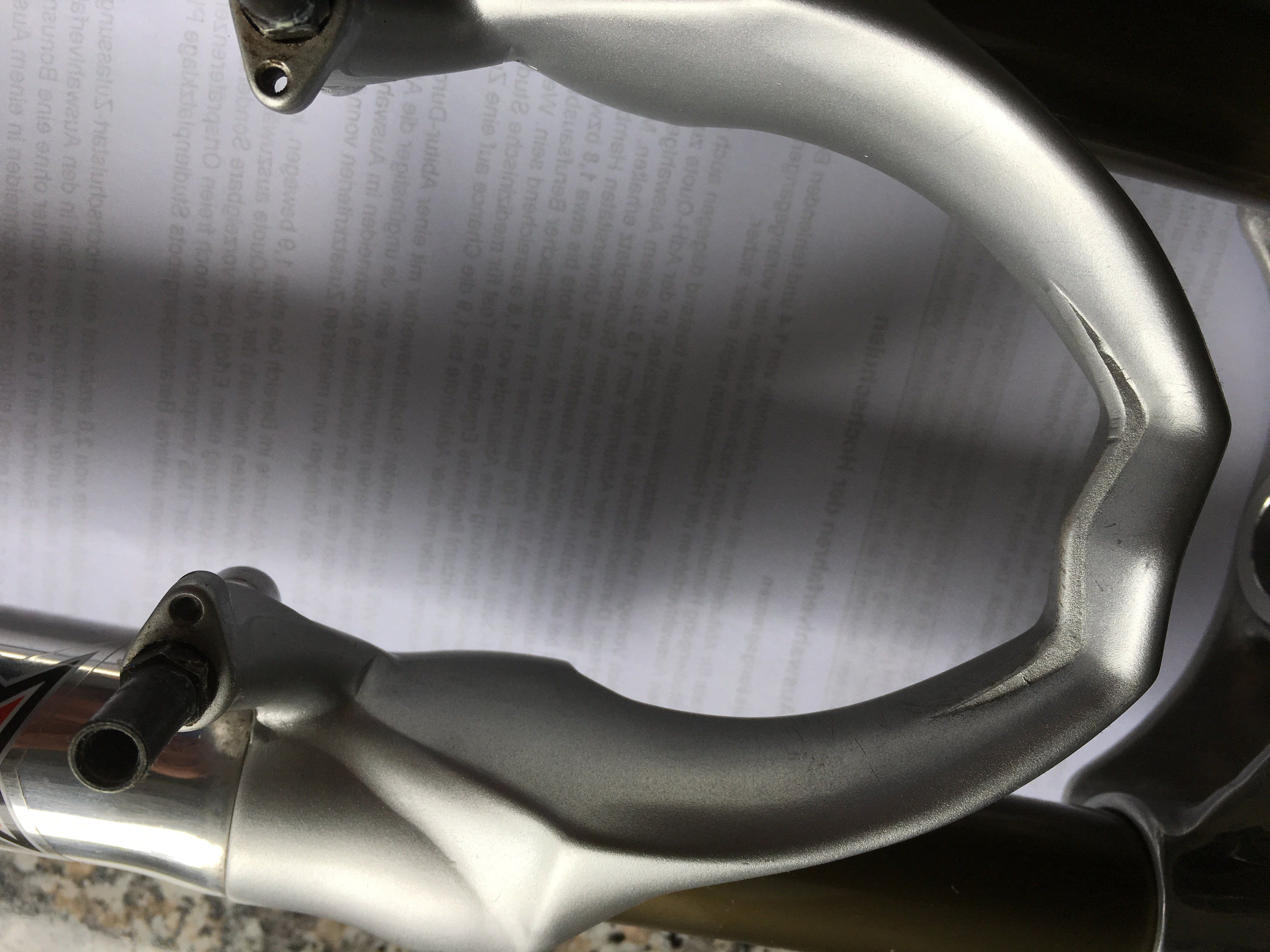

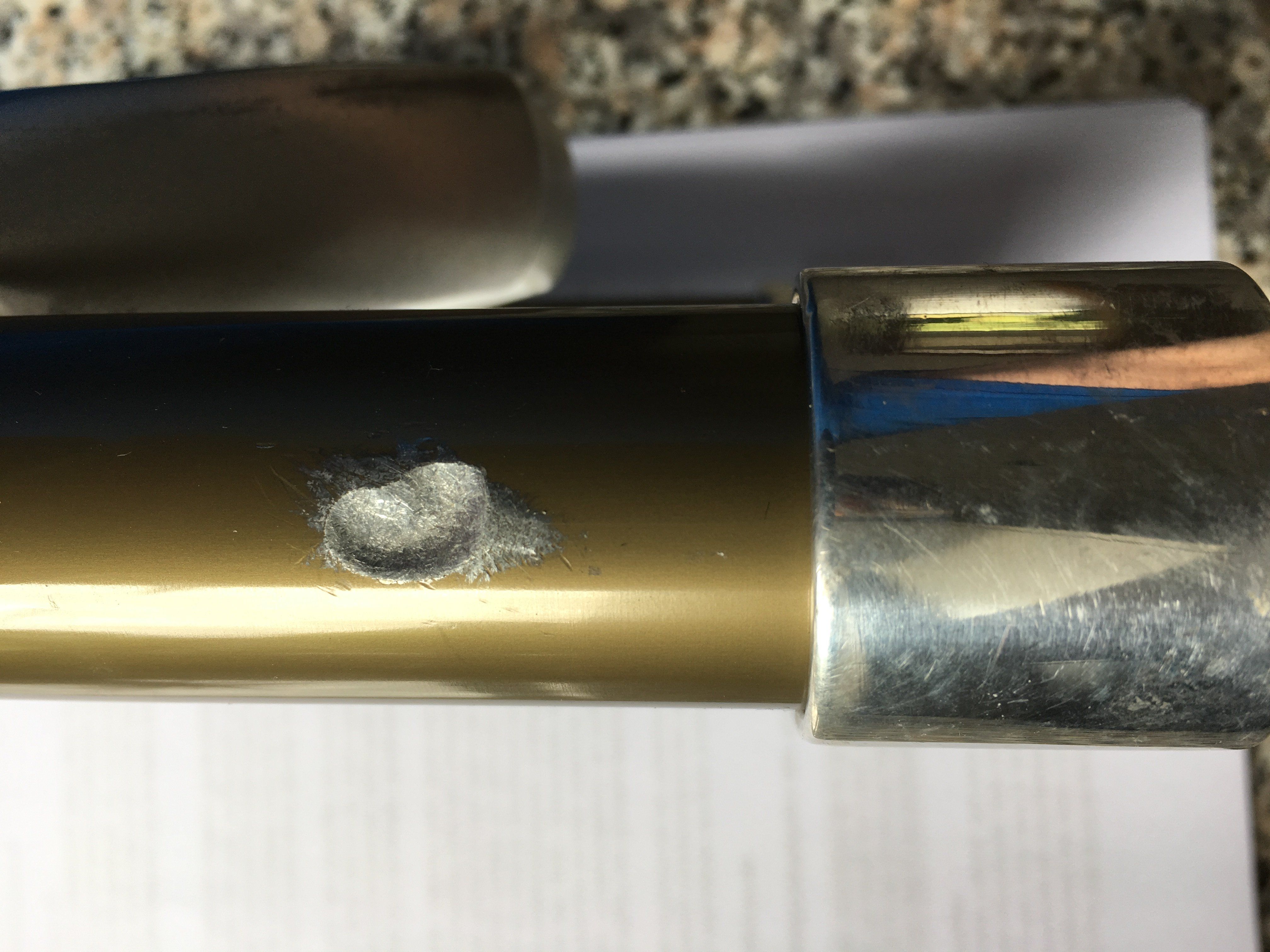

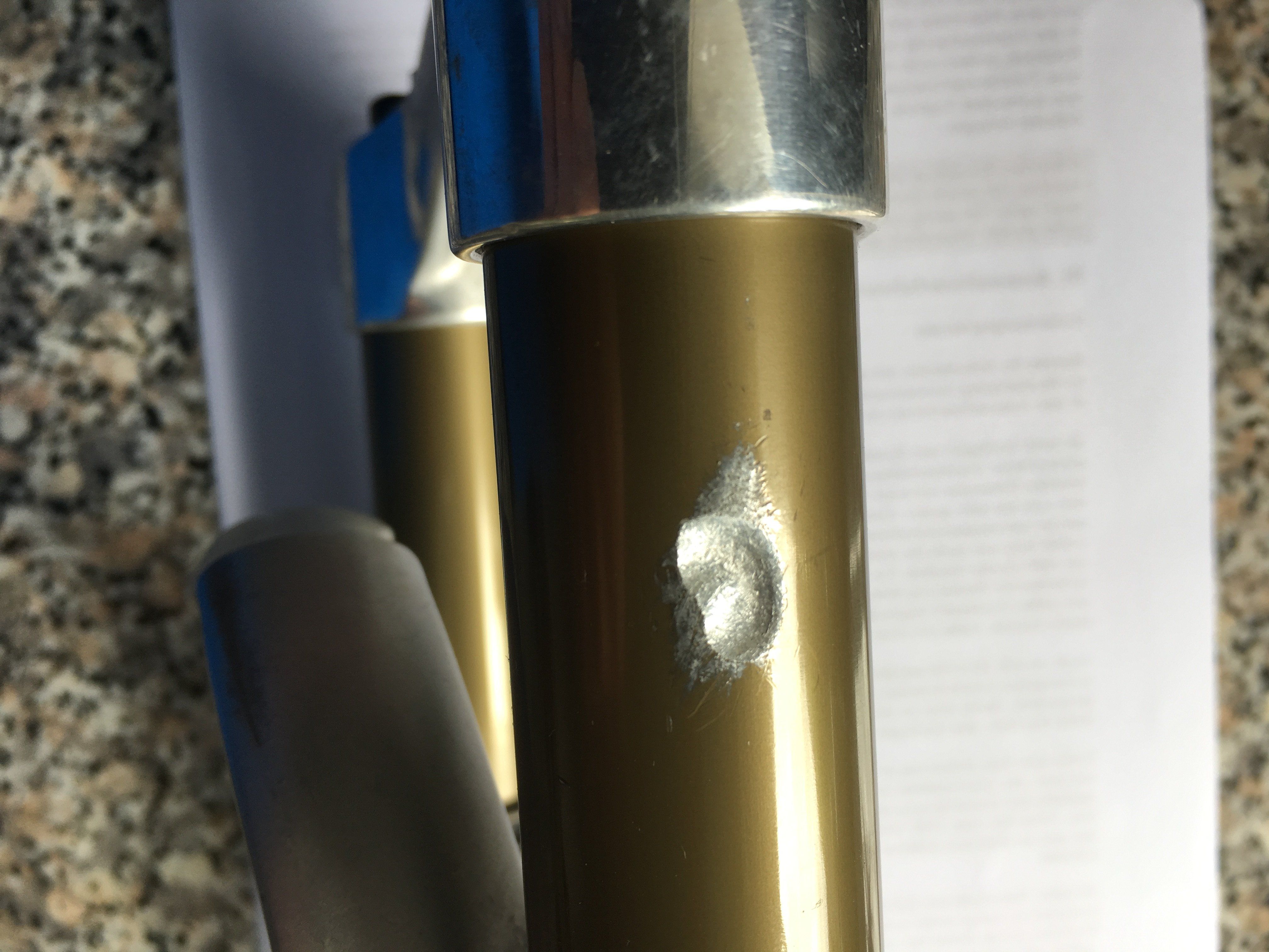

Habe vor einigen Wochen eine Z2 Atom Race aus 2000 erstanden. Diese soll demnächst in meinem 1999er Zaskar Dienst verrichten und die defektanfällige SID ersetzen. Die Gabel ist nach wie vor in einem Top Zustand. Einzig ein Kabel Rub an einem Standrohr macht mir Sorgen, ist aber zum Glück außerhalb des Federwegs. Bei dem M-Arch lassen sich m.W. die Standrohre auch nicht einzeln ersetzen. Frage an die Z2 Spezialisten: Seht ihr da Handlungsbedarf?
Musste gerade erstmal googlen was "Kabel Rub" ist.... Ich werde alt.
Aber mal im Ernst, was für ein Kabel war das? Stahlseil und man hat versucht das Standrohr durchzuschneiden? Bzw. wer hat das bitte so verlegt?
Sieht doch eher nach einem ordentlich Schlag aus.
Handlungsbedarf sehe ich da erstmal nicht, rosten sollte es ja nicht, Stabilität könnte ein Problem sein.
Ich bin in dieser Hinsicht aber eher schmerzbefreit und sage mal die alten Italinerinnen waren noch stabil gebaut, da passiert nichts.
Die größte Belastung würde ich auf das Verbiegen beim Bremsen schieben, da die Stelle aber "an der Seite" ist, hätte ich da auch keine Bedenken.
Ich würde das ganze beobachten und eventuell fürs erste mal einkreisen um zu sehen, ob sich da Risse bilden.
Ansonsten schicke Z2

Sehr interessanter Fred hier...!

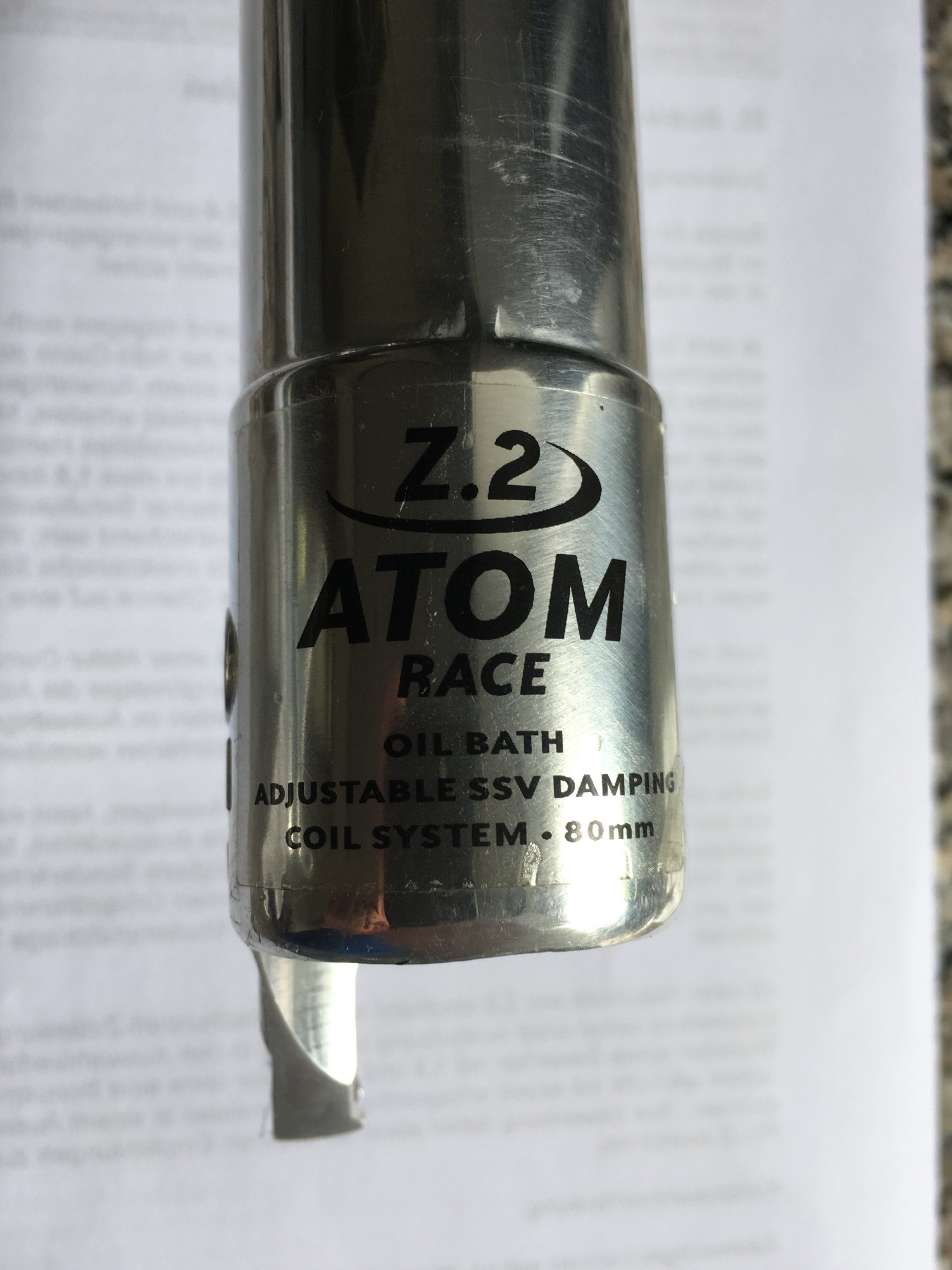

Tolle Gabel!
Miss mal Deine 80mm (eff 75mm) Federweg: Da liegt die üble Macke (kein Kabel killt das titannitrierte Rohr/ Stahlflexleitungen?)) doch im Arbeitsbereich? und ggf zerstörst Dir ganz fix die kostspieligen Dichtungen. Selbst wenn Du nur zu Kaffeefahrten unterwegs bist , solltest Du also... Mir wär das nix.
Deine Atom hat -imo- eine frühe, 1.Gen M(G) -Arch. Nicht lackiert/poliert. Die sind wohl öfter gebrochen, warum man diese nur kurze Zeit so gebaut hat. [ s.a.#29 @tofu1000 ]
[ Beim Service: Ein Wechsel der Schraderventile (das Gabelöl zersetzt mit der Zeit den Gummi) ist mbEn immer ratsam. Hat die Atom Race doch?]
Atom (2001) mit überarbeitetem, verstärkten 2.Gen M-Arch
