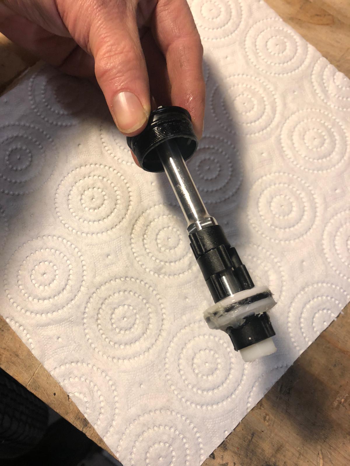

Toller Test und da ich auf Suche war ist es die R7 geworden. Jetzt bin ich bei der Einstellung und wundere mich über euren Satz im Test: " Mindestens drei, optional auch mehrere Spacer des IVA-Systems sollten demnach unterhalb des Trennkolbens verbaut werden, um die Positiv-Luftkammer zu verkleinern und damit die Endprogression zu erhöhen"
Die Spacer (nicht zu verwechseln mit Volumenspacer wie bei RS) sollten doch oberhalb des Trennkolbens sein damit dieser weiter nach unten in Richtung positiv Kammer rutscht und diese verkleinert. Es gibt auch maximal 4 spacer mehr Platz ist auch nicht vorhanden.
