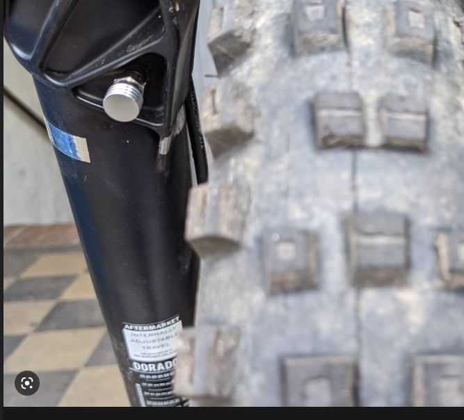

ok jetzt bitte nicht lachen und verurteilen, aber ich habs heute hingekriegt die gabel nicht richtig in „mehr federweg zu traveln“ und hab kein plan was falsch lief.
vorab, die gabel wurde dazumals von mir von 180mm auf 160mm getravelt, ohne probleme. nun wollte ich sie auf 170mm hub ändern. casting weg, airshaft raus, spacer raus, airshaft wieder rein, casting drauf und dann leider gleich wieder ab ins bike geschraubt. als alles zusammen war und das bike da stand ist mir aufgefallen dass es nach „wenig“ federweg aussieht, gemessen 140mm. die fehlenden 3cm kann ich per hand rausziehen, fühlt sich wie ein vakum an und geht wieder auf die 140mm zurück. beim einfedern kein geräusch, kein klappern oder sonst was.
hat jemand eine ahnung wo der fehler liegen könnte? hatte heute keine lust mehr das ganze nochmals zu demontieren, geht erst morgen weiter!

Hat Du definitiv 1 Siebert rausgenommen und nichts anderes in Gedanken gemacht?
Falls du alles korrekt gemacht hast, liegt es an Unterdruck im Casting, will dduuu die Schrauben geschlossen hat, als die Gabel nicht komplett ausgezogen war.
.... Rad in den Montageständer, sodass die Gabel etwas höher als waagerecht steht, oder Rad auf den Kopf, Schrauben beidseits einmal lösen, Gabel auseinanderzusetzen und im maximal Extendierten Zustand zuschrauben. Fertig

casting entlüftung? (Bild "ausgeliehen")
Die DoradoAir Feder hast du mit angeschlossener Pumpe auseinander gezogen? @baumannma
Gerne. Ist ja auch besonders die Doradoair...
retour aus dem keller mit vollen 170mm 👍🏻
airshaft war def. das problem, konnte wie an einer feder gezogen werden und ging wieder zurück auf die position wo dann die 140mm zur verfügung standen.
nach luft ab und ziehen mit angeschlossener pumpe dann alles i.o.
verstehe aber nicht ganz was genau den unterschied ausmacht?!? zieh die einheit luft wenn am ventil nichts dran ist die ich mit dem zug am airshaft komprimiere und so nicht 100% vom weg machen kann?!?
jedenfalls danke an @Felger + @paulderpete 🍻
Wenn du die Pumpe aufschraubst, wird auch das Ventil zur Negativkammer geöffnet. In dem Moment sind beide Kammern eigentlich eine. Wenn die Gabel nicht ganz ausgefedert ist, wenn du die Pumpe löst, ist sie wie auf diesen Federweg getravelt.
