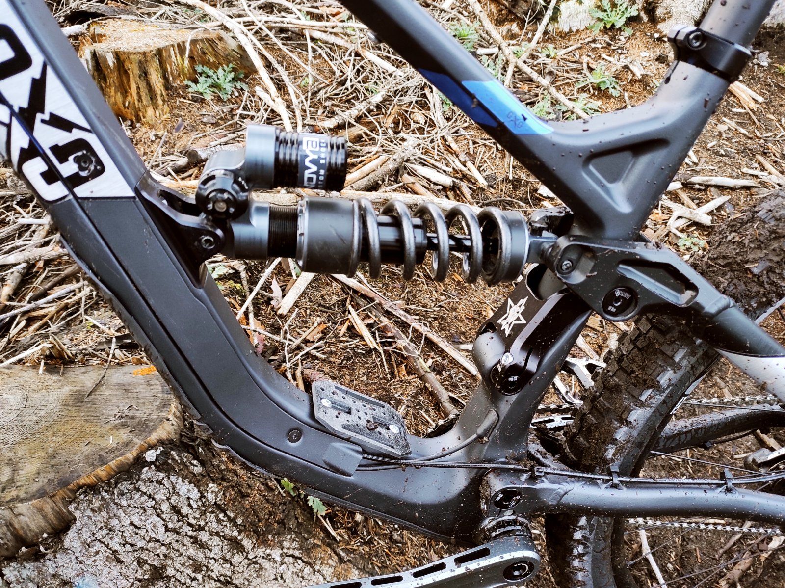

Wie bist mit der Kombi mit dem Dämpfer zufrieden? Bin auch am überlegen mir den Dämpfer zu meiner Mezzer zu besorgen. Und wie ist das Tuning so?
Dämpfer ist goil. Obwohl ich noch nicht ganz mit dem Setup durch bin,funktioniert er sehr gut. Ein klein bisschen nur optisch auffällig,aber nicht spürbar, habe ich ein Wippen.aber wie gesagt,vllt bekomme ich das durch das setup noch weg. Er war auch eigentlich auf ein anderes Rad angepasst und ich fahre gerade den PLUSH Mode im Smash.
Er ist sehr sensibel und sehr stabil definiert im Federweg. Sackt nicht durch bei absprüngen, ist nicht harsch und drückt/kickt nicht.selbst als die Gabel noch zu weich eingestellt war. generell auf der stärker gedämpften Seite und dennoch ist lebhaftes Verhalten zu generieren leicht,so dass das Heck nicht zu einer trägen gripmaschine wird, auch wenn die Option bestünde.
Aufm Parkplatz fühlt sich der Rebound im Push Test eher langsam an,aber ich habe ihn für den Fahrbetrieb ohne Nachteile noch weiter schließen können

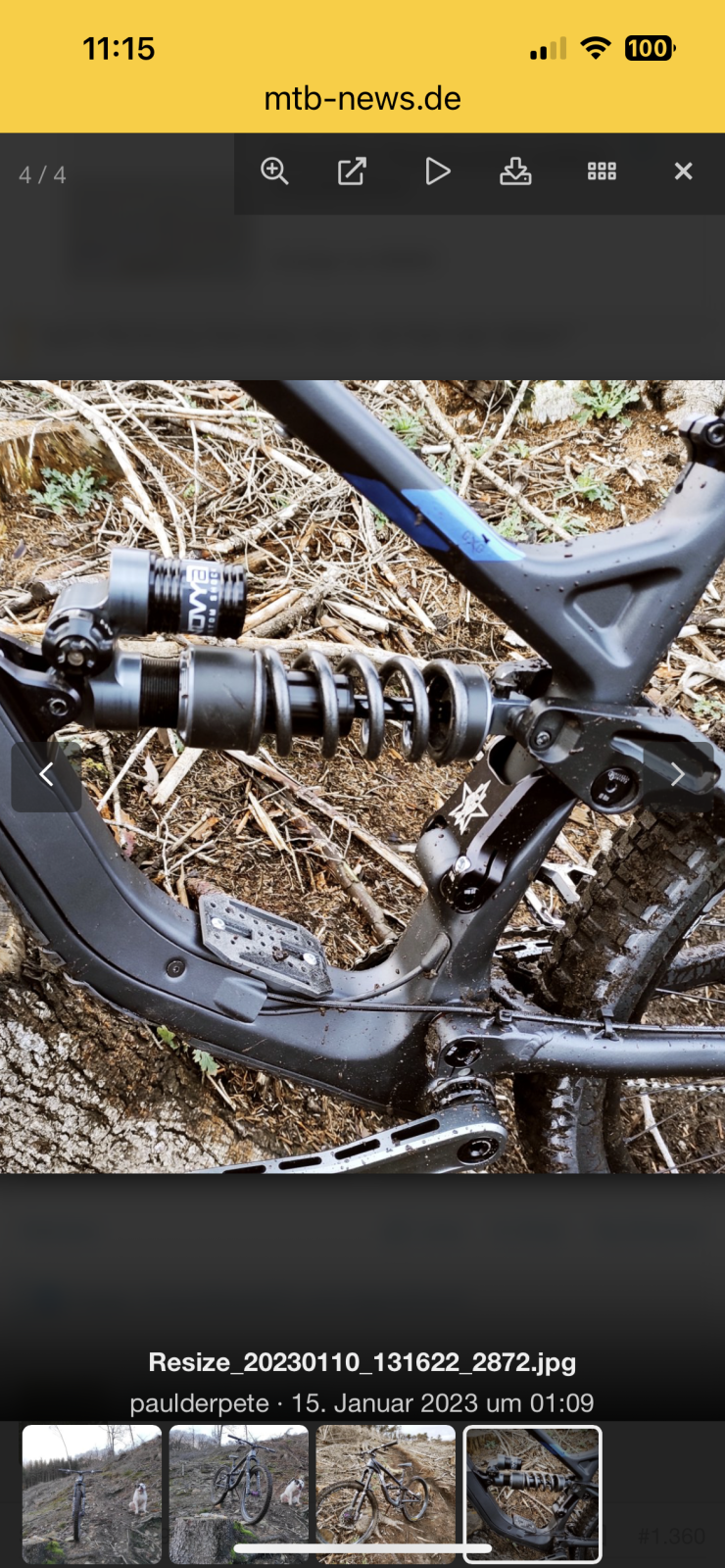

Sorry für Off Topic und entschuldigt meine Unwissenheit, aber was sind denn das für „Elastomere“ vor und hinter der Feder? Habe ich so noch nie gesehen. Erleuchtet mich bitte!
