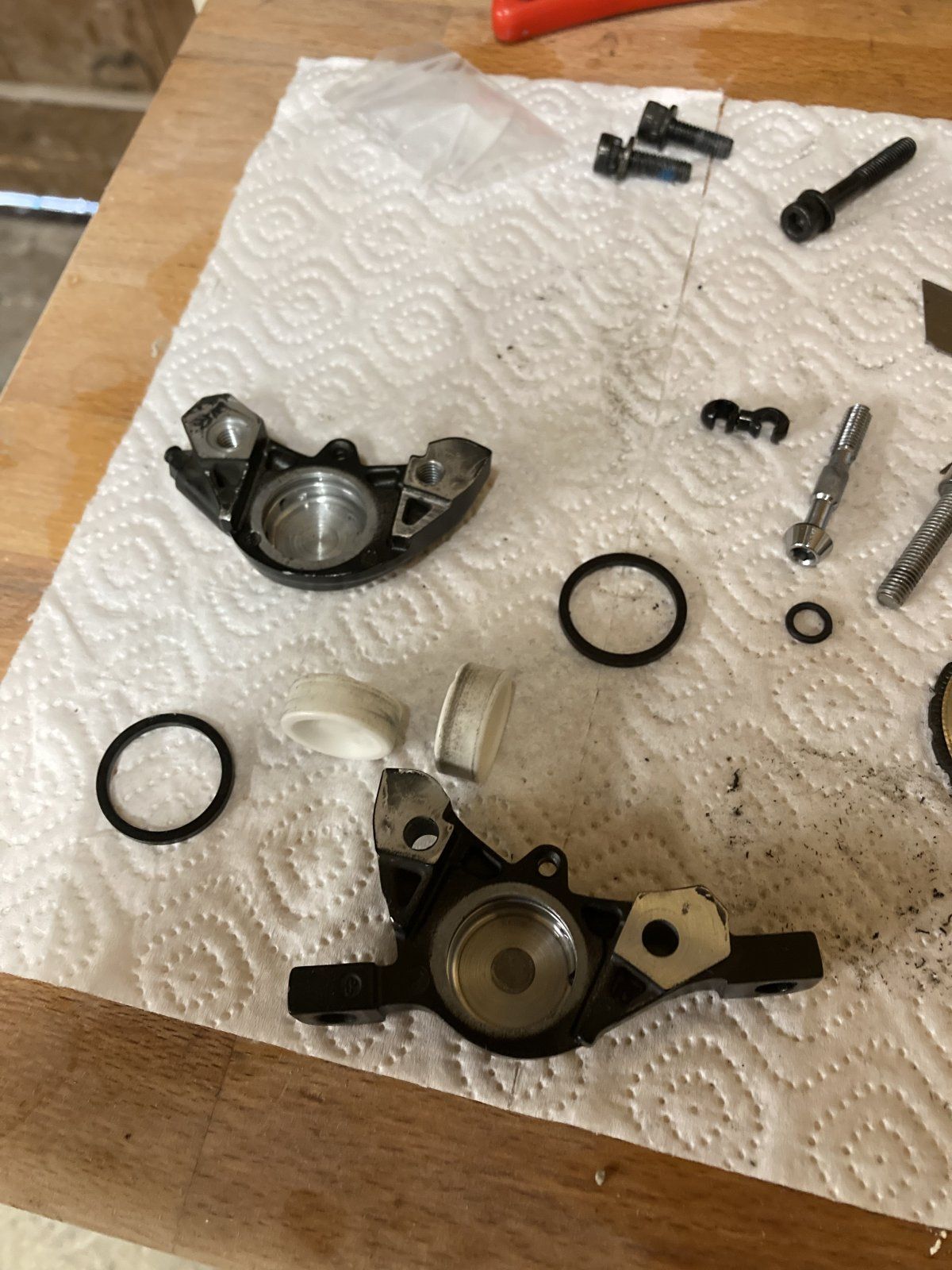

Gibt noch ein weiteres Problem für grausigen Druckpunkt - und zwar hängende Kolben. Ich hab heute mal meine MT5 Sättel komplett zerlegt und gesäubert - danach Druckpunkt wieder viel besser. Wenn eine Seite deutlich langsamer ausfährt bzw zurückstellt - dann hat man auch gut entlüften viel Leerweg am Hebel (und oft schleifende Scheibe).
Hast du auch die Dichtungen gewechselt?
Ich suche seit langem nach einem Dichtungskit, weil ich genau das beschriebene Problem habe, die Kolben bewegen sich nicht gleichmäßig. Beim fahren nicht so schlimm, würde es aber trotzdem gerne reparieren.
Nein - nur Kolben ganz raus, alles ausgeputzt, Kolben wieder rein und neu befüllt. Hat sich ausgezahlt, Denn wenn eine Seite mehr oder weniger hängt dann ist es vorbei mit fixem Druckpunkt - man hat viel Leerweg und schleifen tuts dann auch gerne.
Dachte zuerst ein bisserl auspumpen/reindrücken reicht aus - aber konnte die Bremse nicht einmal mehr schleiffrei montieren da sie so zu einer Seite zogen.
Leider dasselbe Spielchen bei allen Shimano und Magura Bremsen die ich hatte - nach 3-4 Jahren spätestens ist es soweit. Jetzt gehts wieder - aber wie lange? Ja neue Dichtungen, oder ein Koblen/Dichtungsset? wäre sicher der beste Weg das man sich keine neue Bremse kaufen muss.
Es geht nicht um perfekt gleichmäßig - aber wenn es die doppelte Geschwindigkeit oder mehr vs andere Seite wird, dann wars das einfach. Es ist übrigens fast immer eine Seite, nicht ein einzelner Koblen bei mir gewesen. Ein bisserl Unterschied ist egal - aber wenn eine Seite ganz steckt oder sich so gut wie nicht bewegt dann wars das. Je älter desto problematsicher. Ist bei mir der primäre Grund Bremse zu wechseln weil es dann irgendwann trotz auseinandernehmen und säubern nicht mehr will.
Ich weiß nicht ob es da bezüglich Mineralöl vs DOT Unterschiede in der Haltbarkeit gibt. Hatte immer Mineräl.
Bei Shigura ist es dank zu kleinem Ausgleichsbehälter halt noch kritischer.
Ich mußte hier auch nen alten Xt Kolben wider gängig machen. Auseinander genommen, gesäubert, piliert. Läuft wieder
