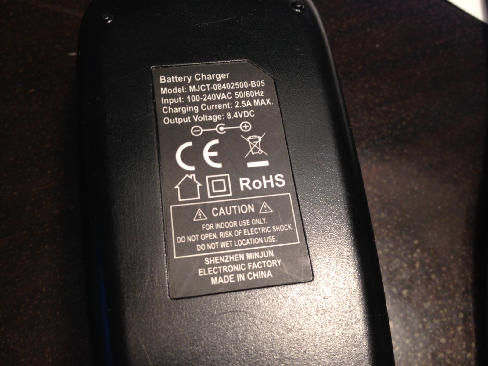

"DC 5521 Stecker (5.5 mm Durchmesser der Hülle, 2.1mm Durchmesser des Steckers in der Mitte"
Dann scheint das zu passen.

Wäret Ihr so nett und würdet noch einen Blick auf mein Ladegerät werfen (damals bei der BJ-880 mitgeliefert). Ist das ok auch für die aktuell zur Diskussion stehenden Akku-Alternativen?
Ich fasse mal zusammen, so wie ich es verstanden habe: Der Adlershof Akku 7,4V 6800mAh ist ein überraschend günstiges Modell, das aber bei Wintertemperaturen leicht schwächer (10%) abschneidet als der teurere (aber immer noch preislich akzeptable) Kreuzberg Akku 7,4V 8400mAh.

Dein Ladegerät reicht, nicht optimal, aber dann hält dein Akku eben nur 10 Jahre und nicht 12 Jahre. Alles nur kleine Unterschiede, du reduziert damit die Lebensdauer nicht un 50%
