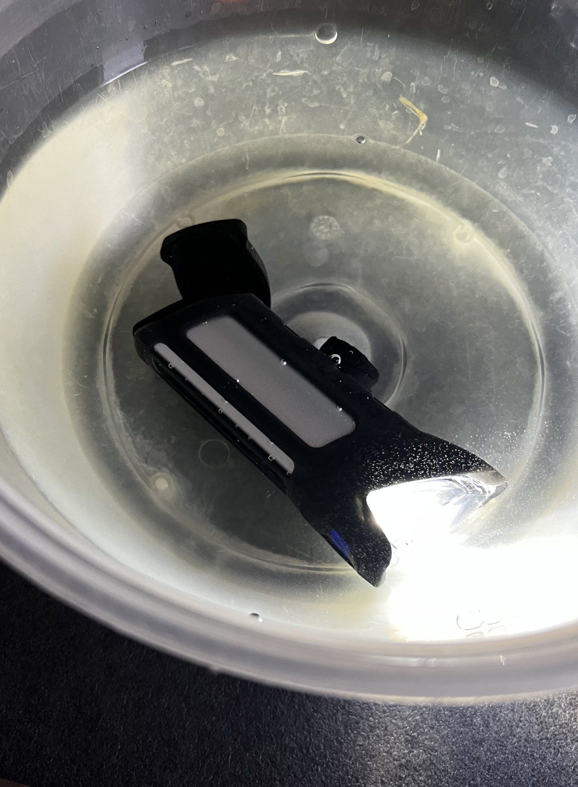

Eingeschweißte Buchsen sind natürlich wasserdicht, aus diesem Grund macht man es ja. Das Gehäuse an sich bleibt versiegelt.
Das die Buchse selbst verschmutzen kann ist gegeben, diese lässt sich aber auch wieder reinigen.
Guggst du hier:
"Eingeschweißte Buchse" :lol:
Schraubt man die Frontscheibe runter, kann man das komplette Innenleben einfach rausziehen - inkl. Buchse.
Das Bad dürfte aber auch nicht soooviel schlimmer als mit Badekappe gewesen sein, da die Frontscheibe eh ungedichtet ist (im Gegensatz zu etwa manch einer 15€ Discounter Lampe).

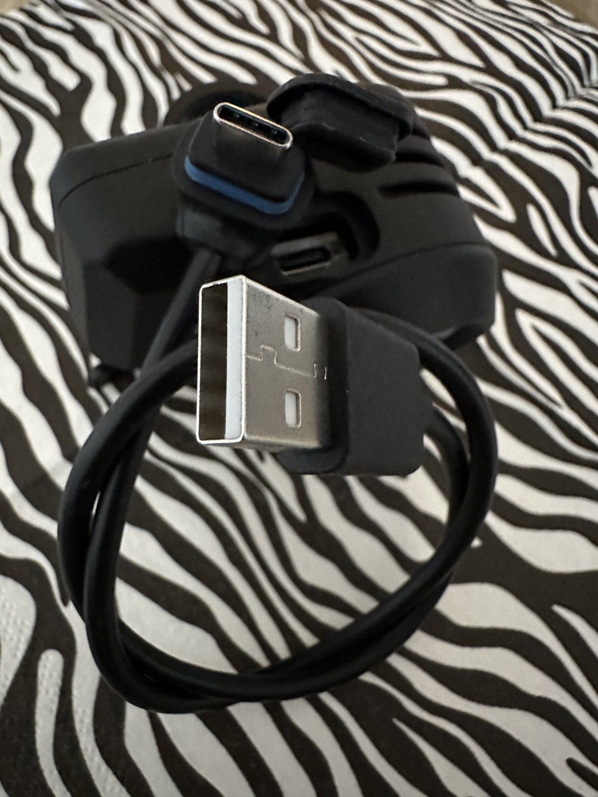

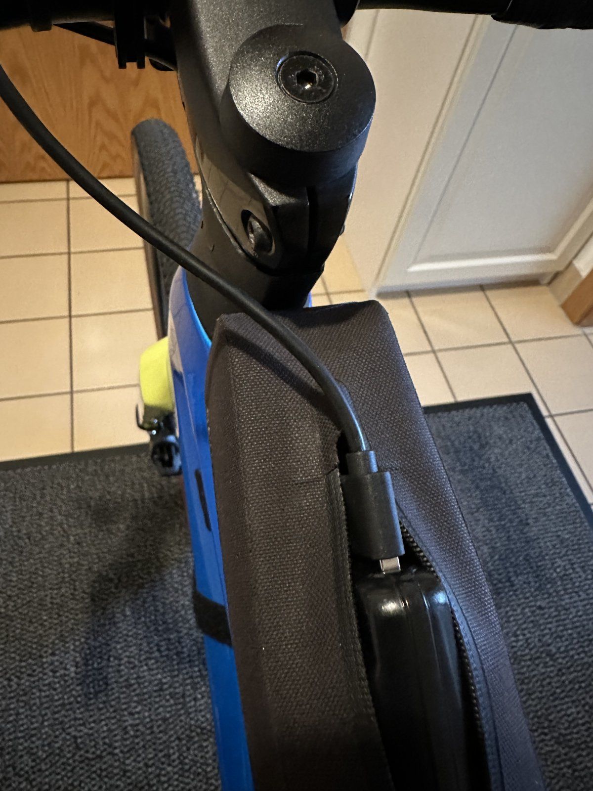

- Das "Laden unterwegs" war für mich ein absoluter Kaufgrund. Im Gegensatz zu der teureren Nano kann ich sie auf kurzen Touren oder beim Weg zur Arbeit ohne extra Akku betreiben. Macht man mal eine längere Reise hat man evtl. eh eine Powerbank in der Lenker- oder Oberrohrtasche und kann sie wie eine Lupine mit Akku verwenden.
Das ist aber nicht so einfach: die Nano akzeptiert nur Quellen mit USB-A Anschluss, der Lampe ist nicht egal, was auf der anderen Seite für ein Port ist - kenne ich so bisher nicht. Außerdem braucht die Lampe trotz der geringen Ströme die fließen zwingend die PD (Power Delivery) Technologie. Viele moderne Powerbanks geben diese nur über den USB-C Port aus, da hiermit dann auch die Powerbank geladen werden kann.
Ich habe 4 Powerbanks von Amazon (eine von Anker) getestet, bei allen folgendes Problem:
Wenn ich über den USB-C Port laden will passiert nichts, weil die Lampe erkennt, dass es kein Kabel mit USB-A am anderen Ende ist, wenn ich mit dem Originalkabel am USB-A Anschluss lade passiert nichts, weil hier (egal ob QC3.0 Schnelladeport oder normalem 2 Ampere Port) keine PD Technologie anliegt.
Ich habe schon mit Wolf von Lupine geschrieben, der "Fehler" ist bekannt und in 3-4 Wochen soll es möglich sein, die Lampen umrüsten bzw. auf den neuesten Stand bringen zu lassen, dann ist ihr egal ob USB-A oder -C Port an der Quelle.
Außerdem soll es dann die entsprechenden Kabel geben, die sind nämlich leider noch nicht erhältlich.
Mit normalen Kabeln kann während der Fahrt Wasser/Schmutz eindringen und der USB-Anschluss an der Lampe wird stark belastet (hält nur direkt auf der Platine).

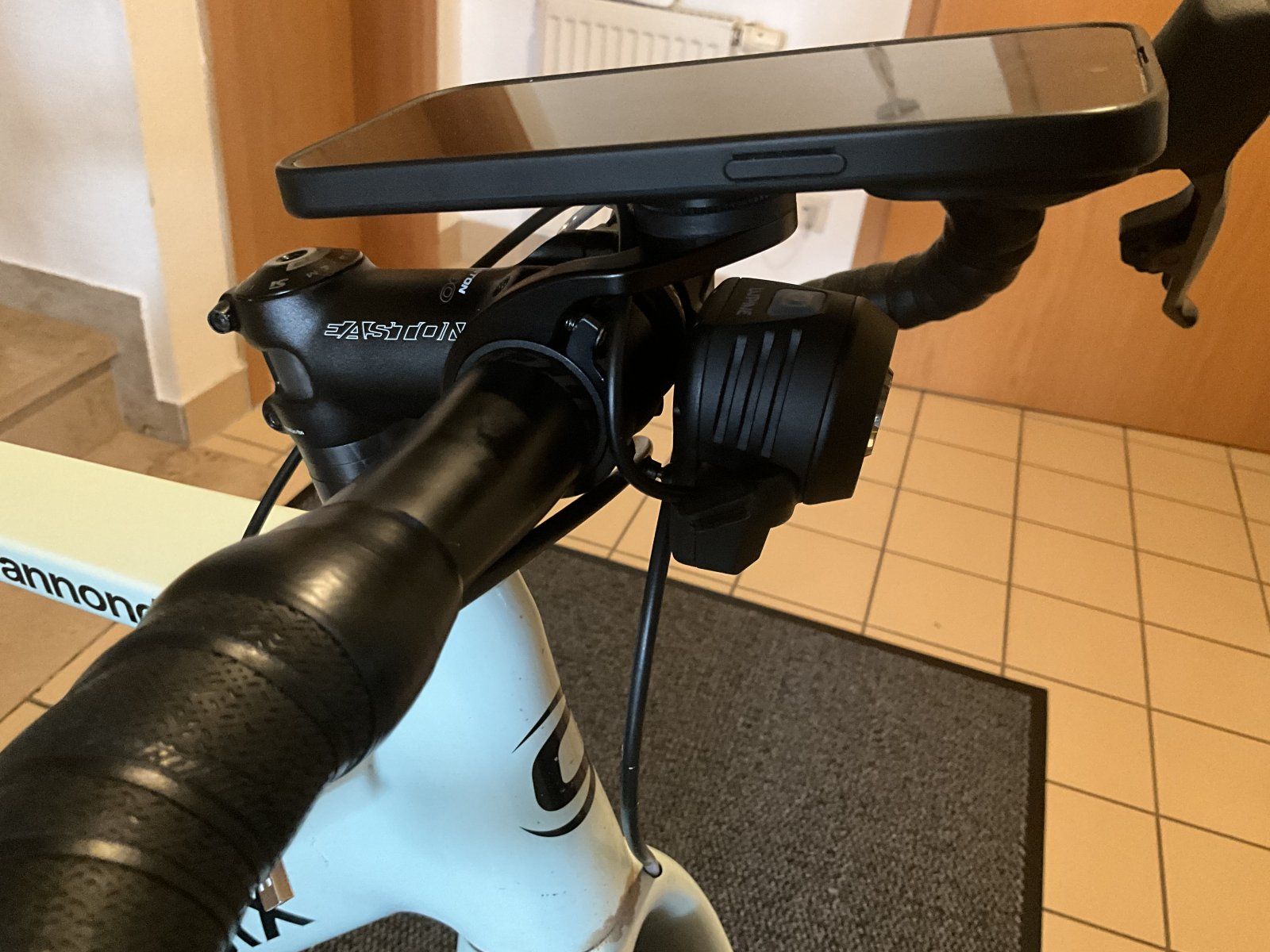

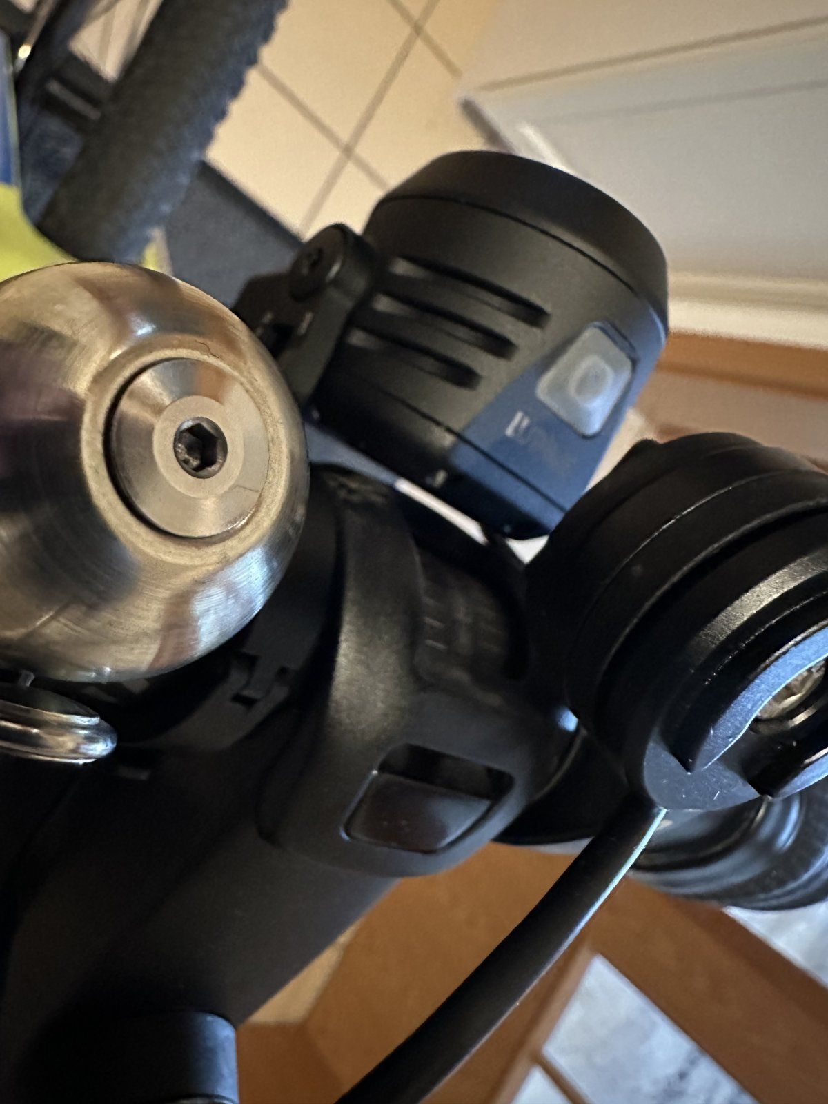

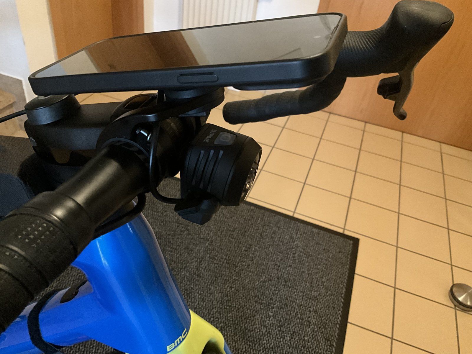

Heute angekommen. Alles gut durchdacht und abgestimmt. Passt an beide Bikes ohne Probleme.
Dauerbrennerkabel in passender Länge mit abgedichteten Winkelstecker. Schalter erreichbar. Sogar laden am Bike ist jetzt möglich. Halter mit Schnellverschluss. Schönes, homogenes Lichtbild. Unauffällige Gesamterscheinung. Ist ihr Geld wert 👍
