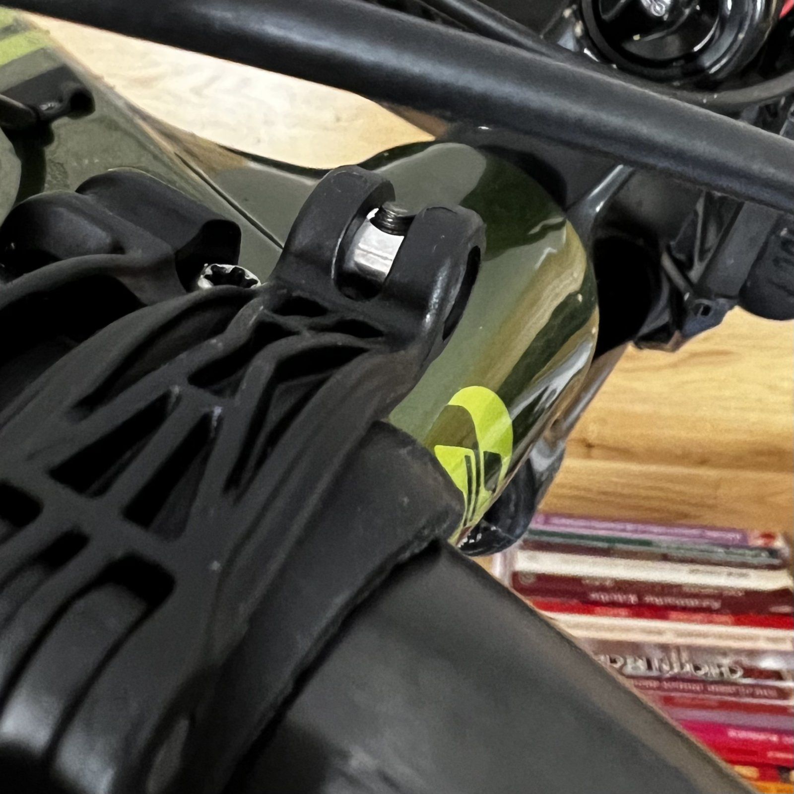

Eine Schelle für ein dünnes Rohr mittels längerer Schraube für ein dickeres Rohr aufzuspreitzen ist für mich keine Ordnungsgemäße Montage
Wird schon halten nää
Die ixon lässt sich nicht! an MTB Lenkern montieren.
Würde ich so nicht mehr schreiben. Besser formuliert wäre: für mich ist die Art der Befestigung nicht akzeptabel.
Natürlich bekomme ich die "irgendwie" dran.

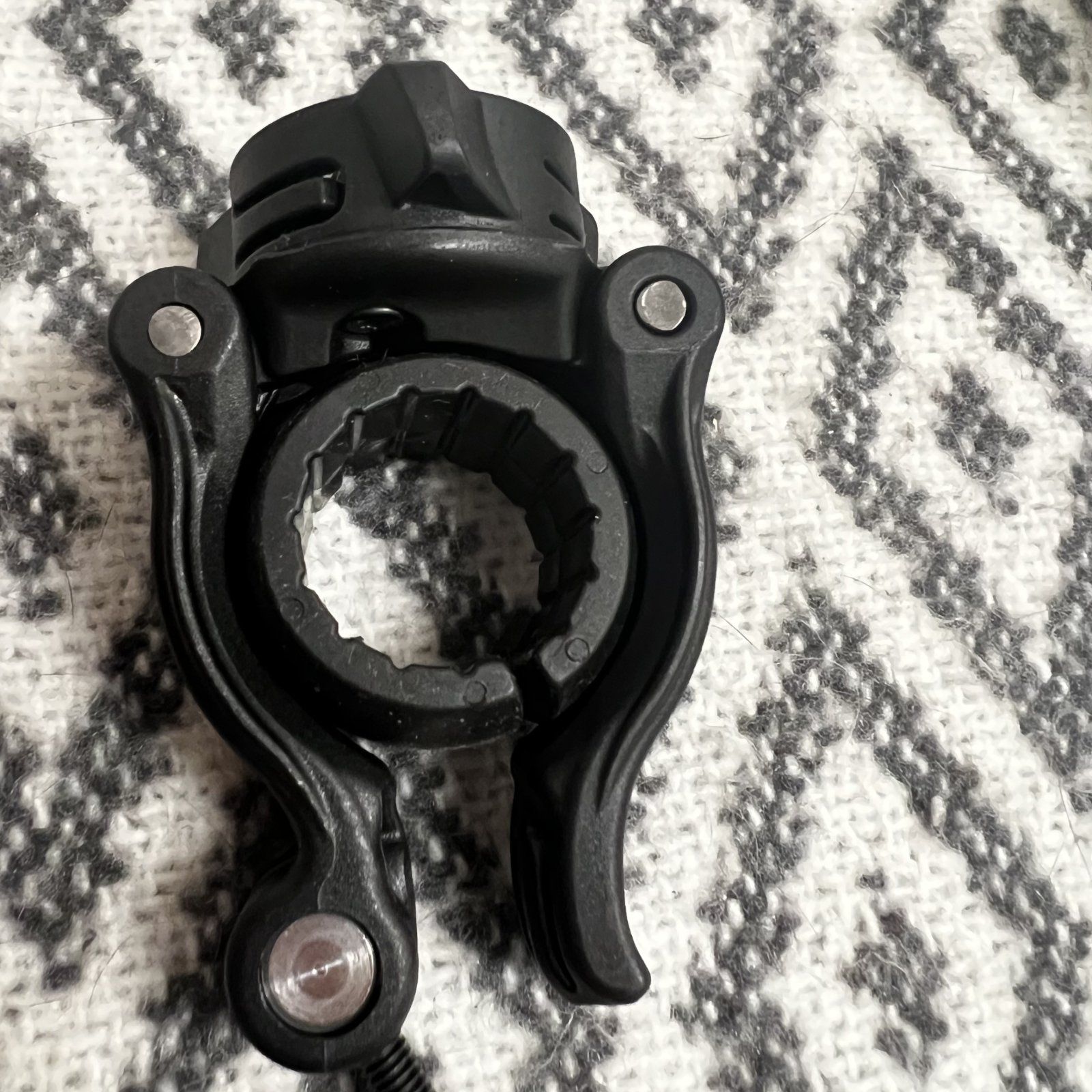

Die Schelle ist ursprünglich für 22 mm Lenker designed wurden.
Dann wurde für breitere Lenker eine längere Schraube und für unterschiedliche Durchmesser ein Verschlussknopf zum Wenden entwickelt. ->> siehe Anleitung
Dass Ergebnis sieht dann so aus:

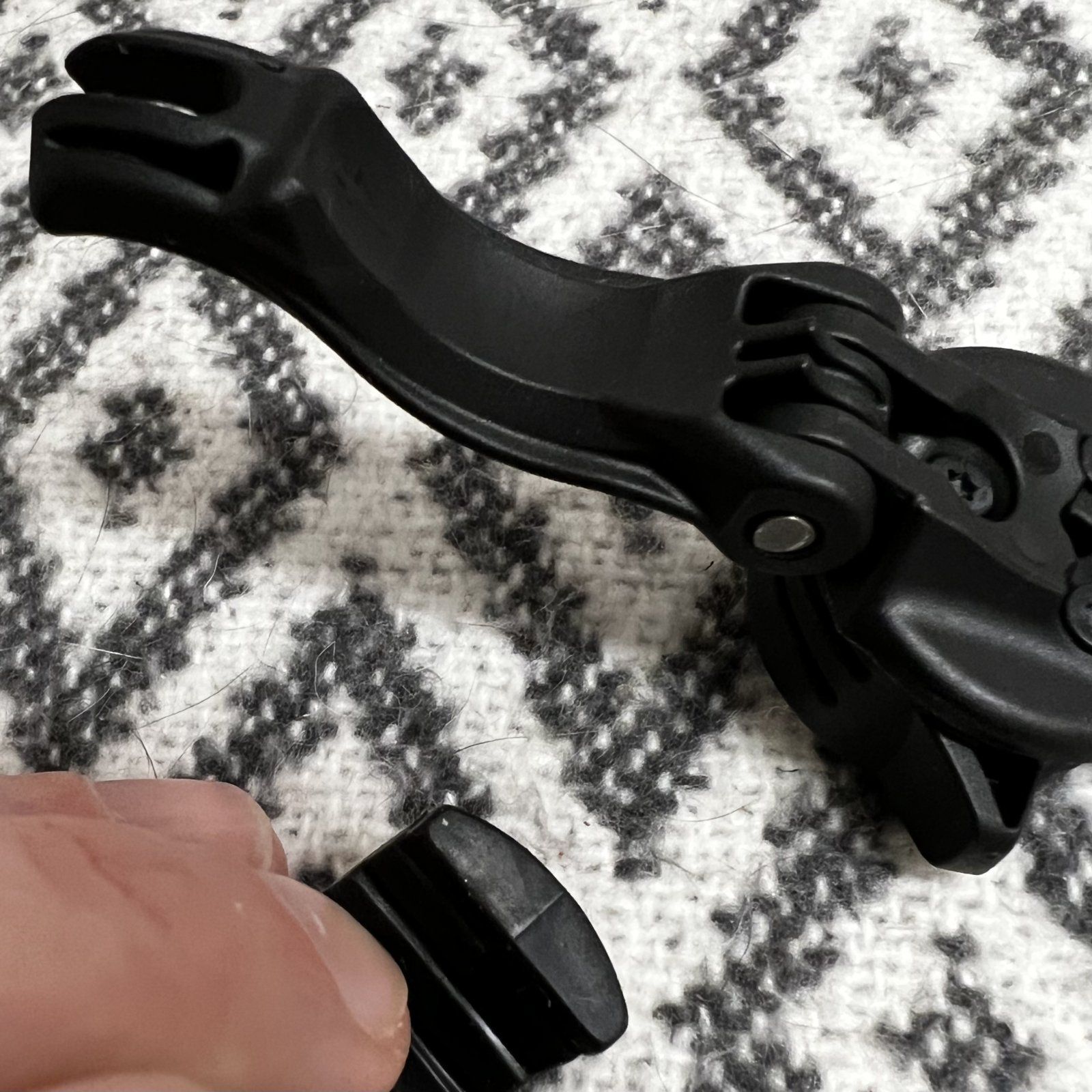

Die nächsten Bilder zeigen einen Gummi mit einen halbrunden Querschnitt, der zusammen mit der schmaleren und konkaven Schelle eher an ein Kugellager erinnert als der Befestigung zusätzlichen Halt zu geben:
Lässt natürlich wieder gerade rücken ... bei jeder neuen Befestigung. Auch erkennt man, dass bei 35er Lenkern wohl nicht mehr wirklich viel übrig bleibt.
Mir persönlich die Befestigung von der Lampe auf dem Halter zu fummlig und ich habe keine Lust eventuell im Dunkeln einen schwarzen Gummi zu suchen.

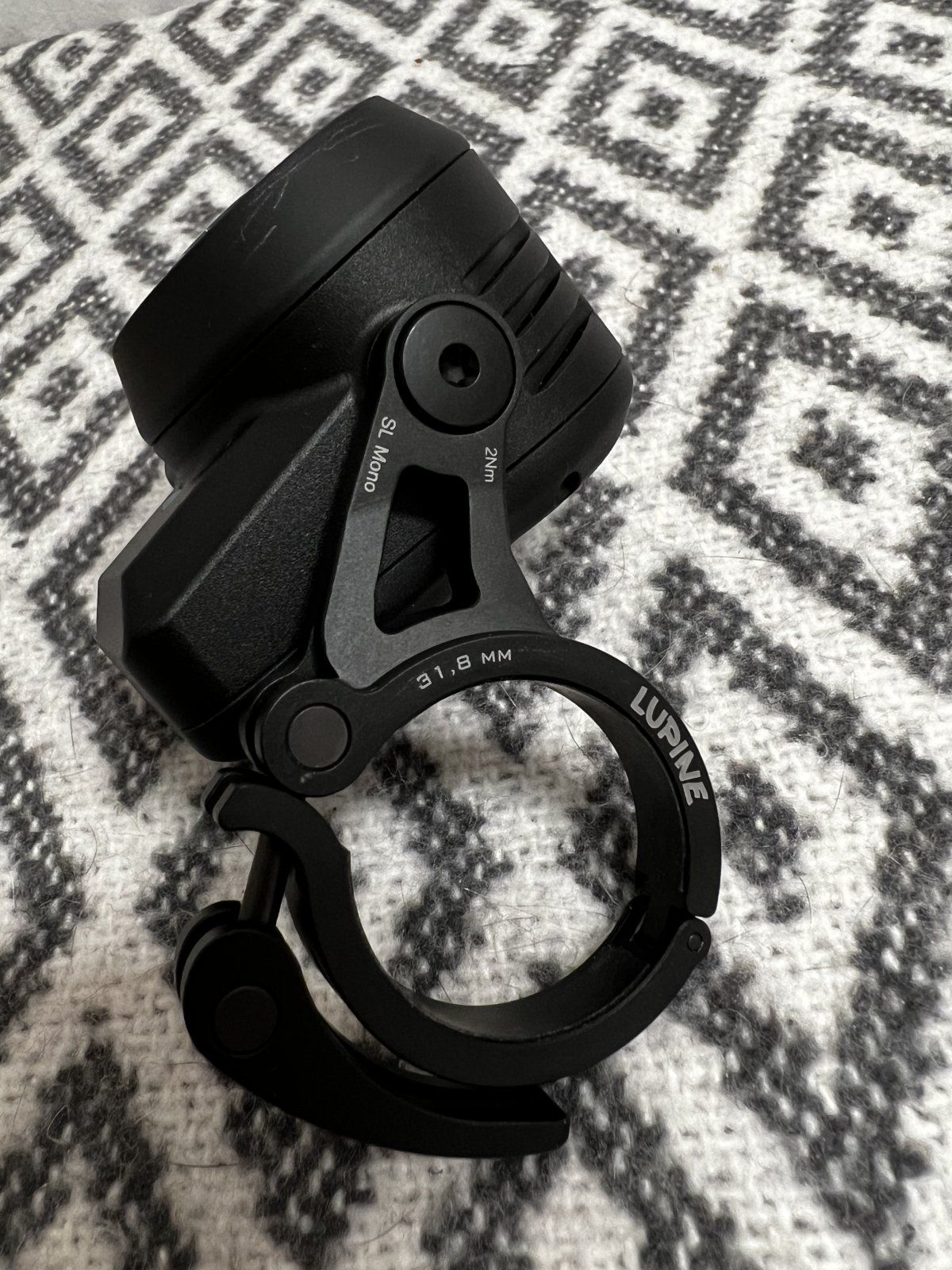

Zumal es auch anders geht:

Falls ich die ixon behalte, schraube ich mir statt der Verriegelung eine GoPro Befestigung direkt unter die Lampe.
Falls Du die Überkopf montieren willst, da gibt es von Bumm extra nen Halter mit GoPro Aufnahme
hängend, Überkopf wäre z.B. auf dem Helm ;)
Nachdem kapiert habe, dass Zubehör unter "Mehr" zu finden ist, hab ichs dann auch gefunden.
Ich hab im Tour Lampentest gelesen, dass die Halter für hängende Montage für Herbst 22 angekündigt sind. Diese Ankündigung kann bei BUMM aber auch "Frühjahr 23" bedeuten. Auch der Alu-Lenkerhalter für Dynamo/E-Bike Leuchten ist seit über einem Jahr angekündigt und immer noch nicht käuflich erwerblich..
