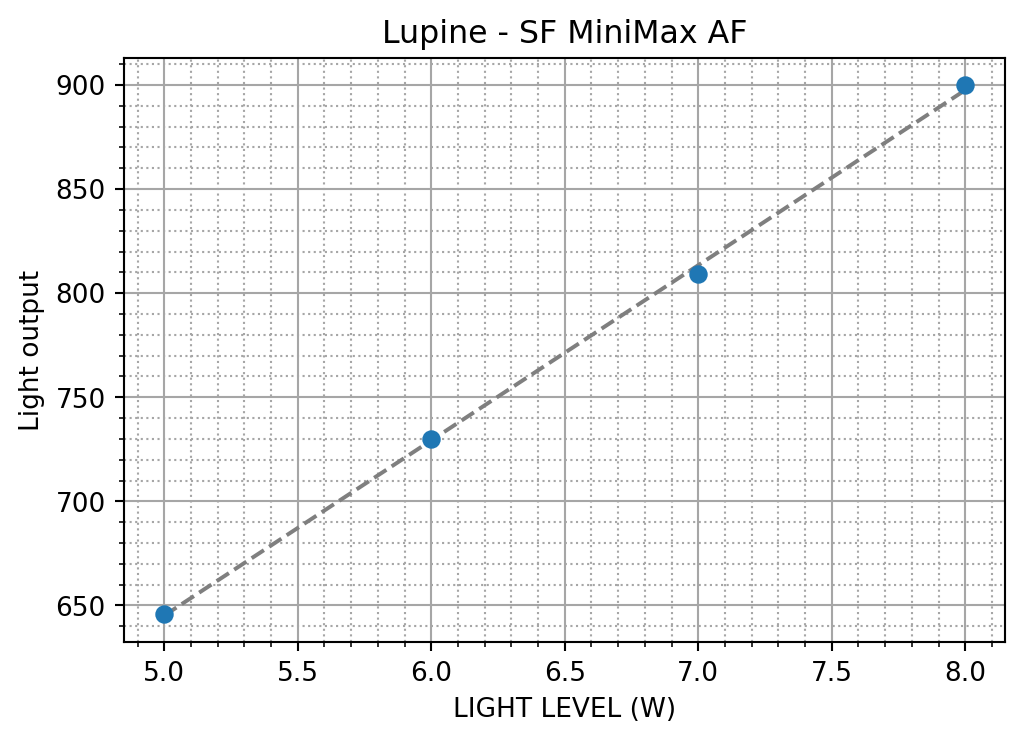

Messwerte (via Luxmeter) fürs Abblendlicht geliefert von @quaelnix:
Die Lichtausgabe driftet im Previewmodus leider massiv. Wenn man 5.0 W einstellt, ist man innerhalb von wenigen Sekunden bei 6 W und mehr. Schiebt man dann den Schieberegler vorsichtig von 5.0 W auf 5.1 W wird das Licht deutlich sichtbar dunkler. 🤦‍♂️

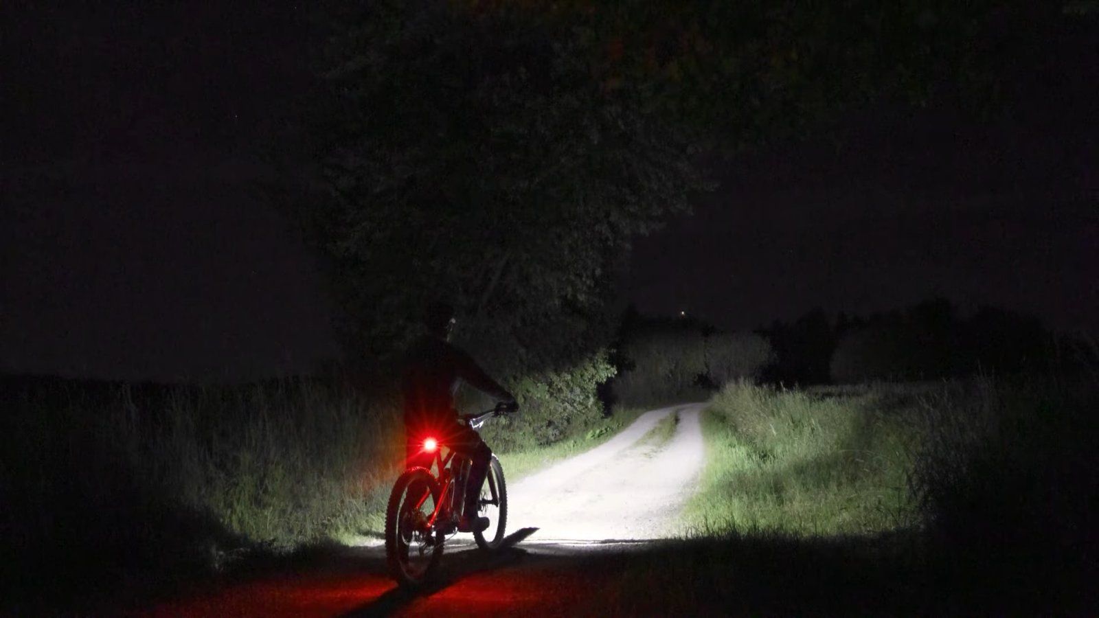

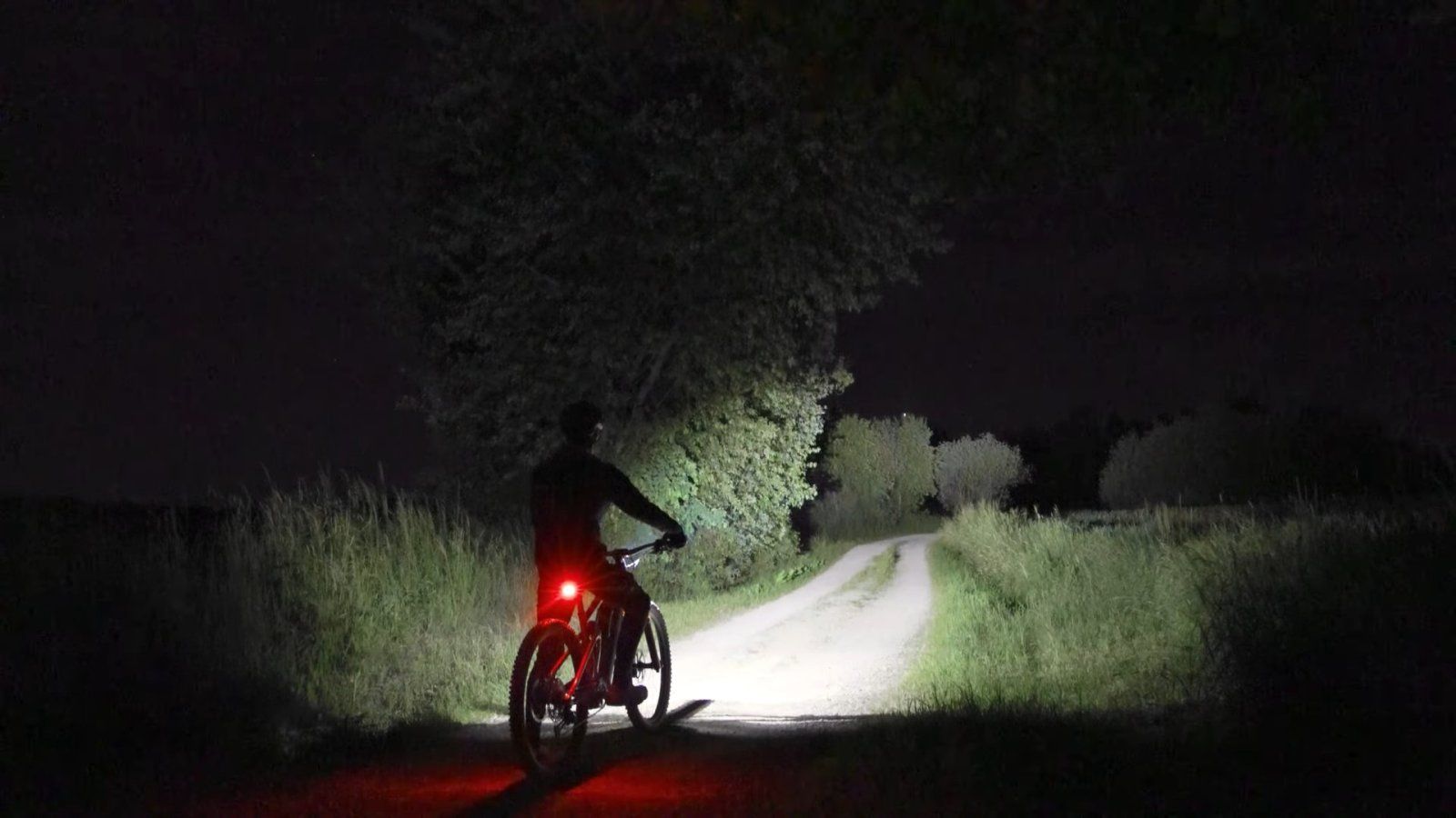

@schmadde, hier mal zwei Standbilder aus dem bereits mehrfach erwähnten Werbevideo, die zumindest gut widerspiegeln, wie breit die MiniMax ausleuchtet:
Lupine SL MiniMax - ABL​
Lupine SL MiniMax AF - FL​
Anhang anzeigen 1794824Anhang anzeigen 1794825
Was soll an einer fehlenden Hell-Dunkel-Grenze, abgesehen davon, dass man andere Leute damit massiv blendet, schlecht sein? Im Fernlicht ist der Übergang bei der MiniMax am oberen Rand auch schön sanft.
Wenn das erste Bild das Abblendlicht ist, dann ist es viel zu hoch eingestellt und blendet den Gegenverkehr.
Da es immer noch um die Lupine SL MiniMax geht, habe ich den Faden mal hier eingefügt.
Und ja, der Scheinwerfer ist im Abblendlicht definitiv viel zu hoch eingestellt und blenden entgegenkommende Verkehrsteilnehmer massiv. Durch die hohe Leuchtdichte auf kleiner Fläche etwa so stark wie ein Autoscheinwerfer im Fernlicht.
