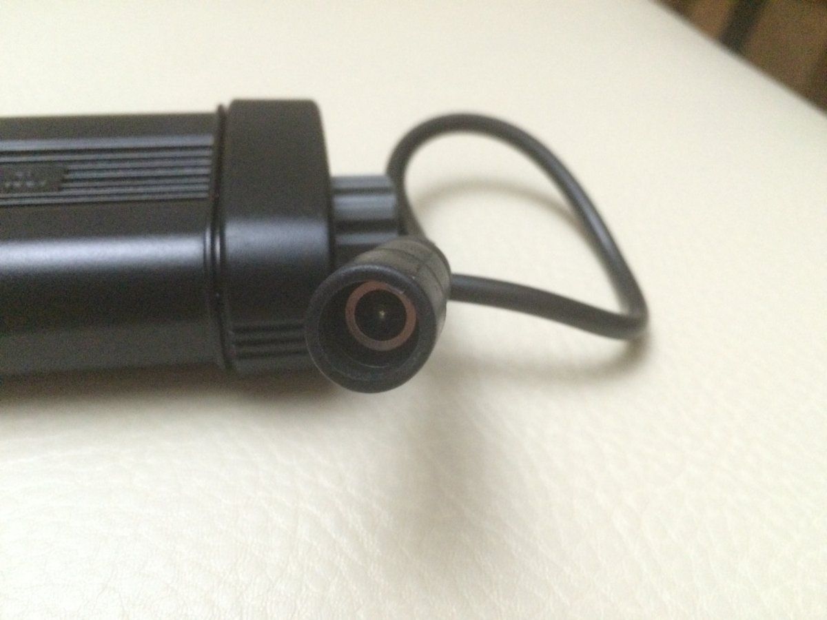

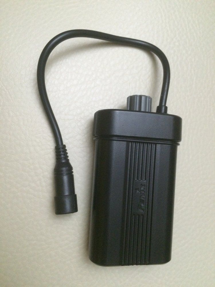

kannst das Fenixcase von mir bekommen, habe den Stecker bereits umgelötet, ist jetzt der passende zur Yinding gehörende.
Hat mich in Dt. 19,90€ plus das Verlängerungskabel zum Umlöten
4,00 gekostet. Falls Interesse,schick mir eine PN
