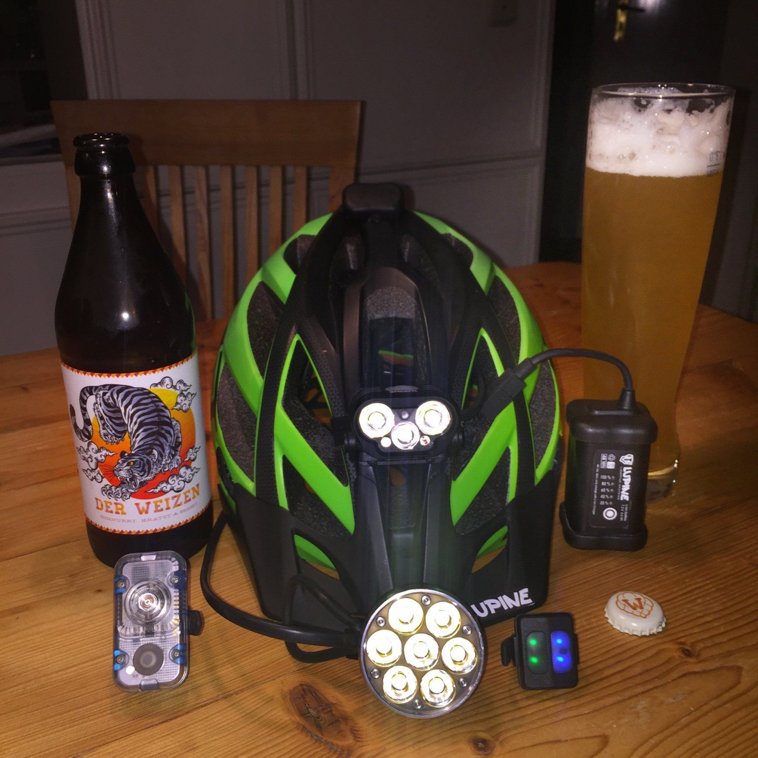

Oder Nightride ohne Bierabschluss :bier:
Oben Unten
