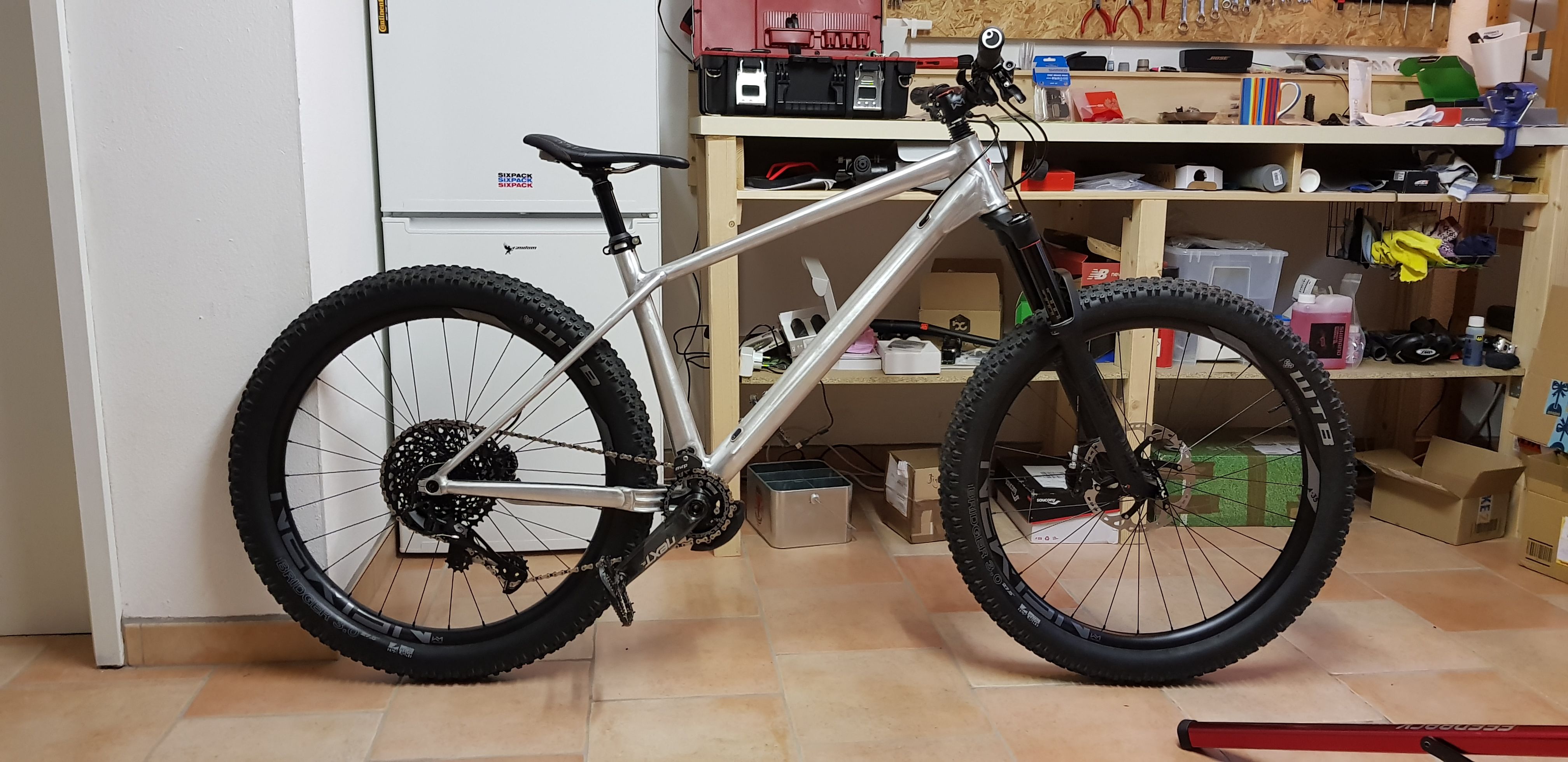

So ich habe meinen H3-Build heute morgen fertiggestellt:
Rahmen Liteville H3 Mk2 XL
Laufräder NEWMEN Evolution SL.A 35
Kurbel Race Face Next SL
Kassette GX Eagle
Kette GX Eagle
Kettenblatt Race Face 30er Boost
Schaltwerk GX Eagle
Vorbau NEWMEN Evolution SL 50mm
Lenker Pivot Team Carbon
Bremsen BR-M8020 & BR-M8000
Scheiben Shimano 203 & 180
Griffe Ergon GA Fat
Pedale One-up Alu
Sattel SQLab 611 Ergowave Active
Reifen WTB Bridger 3.0
Sattelstütze One-up Dropper 150mm
Gabel Rock Shox Pike 29" RCT3 DebonAir
Tretlager Rotor BSA 30mm
Bashguard MRP AMg
Probefahrt steht wetterbedingt leider noch aus :(
Anhang anzeigen 807046 Anhang anzeigen 807047 Anhang anzeigen 807048
Wow gefällt mir sehr gut das xl! Liefert syntace keine Aufkleber mehr zum Rahmen?
Wie groß/Schrittlänge bist/hast du? Habe auch ein xl reserviert mit 190 cm. XXL will ich nich.....
Viele Grüße, Maik
