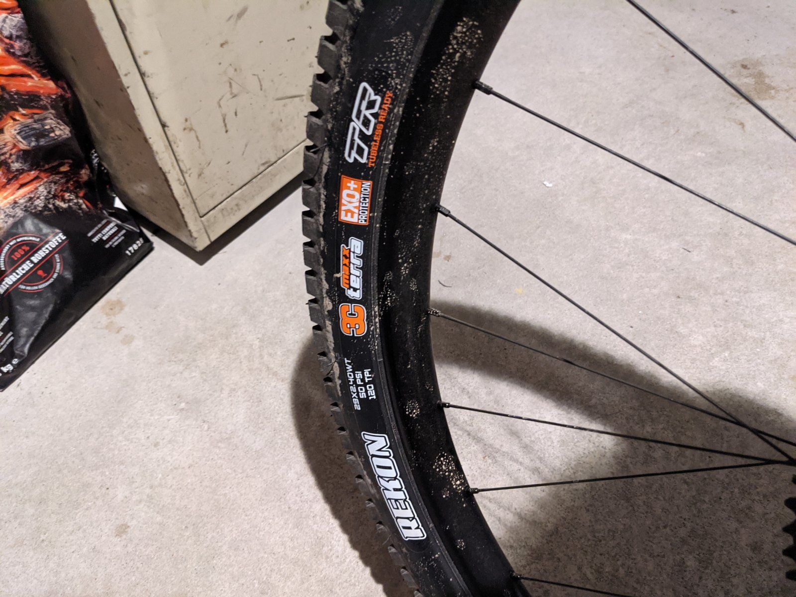

Etwas schade ist, dass es den Rekon nicht mit der 120 TPI Karkasse in 2,4 gibt. Der 2,6er mit 120 TPI Karkasse ist sogar leichter als der 2,4er mit seinen 60 TPI.
Den gibt es in 2,4 und 120 tpi (siehe Bild)
Machen die derzeit aber nur für Orbea Rise exklusiv. Schau doch einfach mal im Bikemarkt einige nehmen ihn direkt vom Neurad und verkaufen ihn.
Ich persönlich fahre ihn den Sommer über runter. Aber wenn es wieder feuchter wird, kommt er runter. Denn im Matsch gefällt er mir überhaupt nicht
PS: bei eBay Kleinanzeigen stehen 2 Stück drin. Nur so als Tipp
