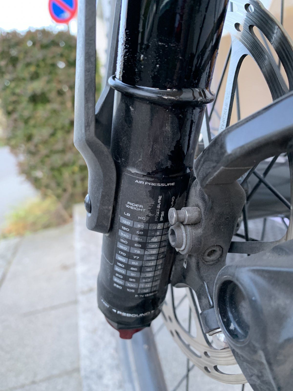

ich habe eine Lefty Ocho an meinem Scalpel und jetzt festgestellt, dass Öl am Standrohr austritt. Hatte das schonmal jemand von euch? Was machen bei Ölaustritt?
Der Ring war vor der Fahrt noch trocken...
Genau das selbe Problem hatte meine Ocho von Anfang an.
Habe auf Garantie einen Service bekommen.
Danach war das Ölen Geschichte.

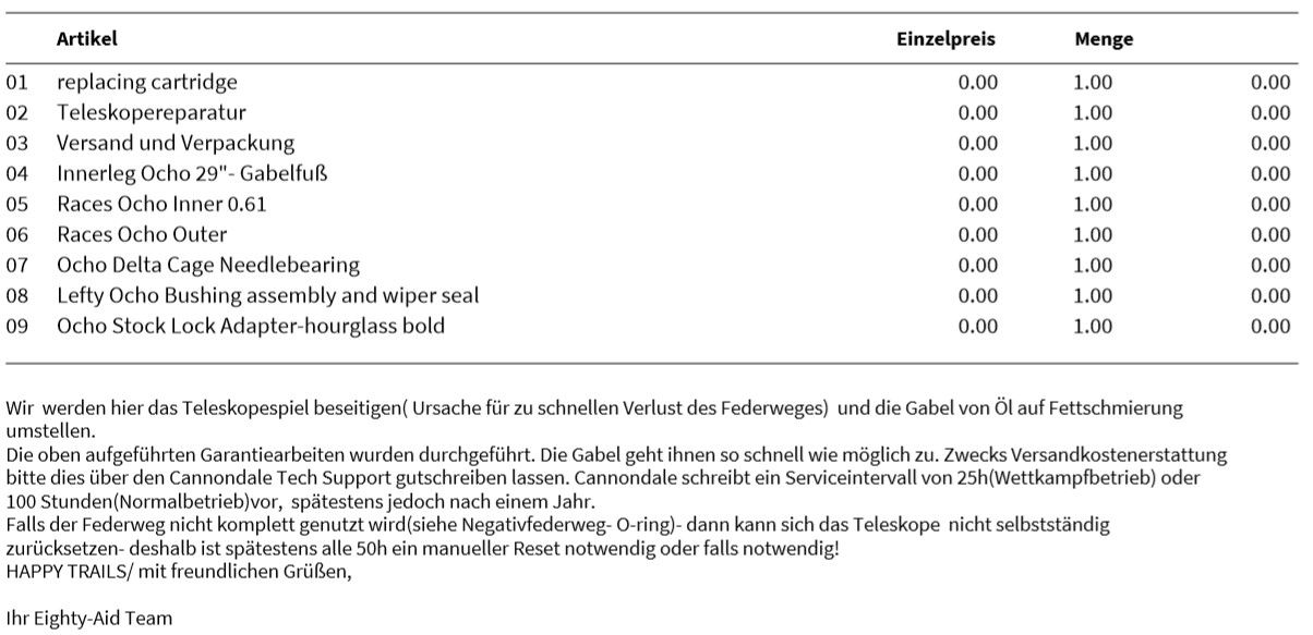

Ich habe heute von 88+ eine Auskunft über die Gründe des schlechteren Ansprechens nach dem Umbau von Öl auf Fett und dem Schadensbild des Ölens erhalten.
"Bezogen auf die Performance macht eine Rückrüsten von Fett auf Öl auch wenig Sinn. Die vermeintlich „schlechtere“ Performance die man spürt, hat nichts mit dem Umbau auf Fett an sich zu tun. Im Zuge des Umbaus, wurde auch das Teleskop mit neuen Gleitbahnen belegt und die Vorspannung auf die Nadellager erhöht. Die Erhöhung war Notwendig, da eine zu geringe Vorspannung zwar vermeintlich ein feineres Ansprechverhalten ermöglicht, auf Dauer erfahrungsgemäß aber mit Schadensbildern am unteren Gabelfuß zu rechnen ist (Abrieb am Eloxal etc.).-in deinem Falle ging dies einher mit zu schnellem Federwegsverlust.. - daher waren alle Anpassungen notwendig."
Auch bei mir war zuletzt bei der Ocho Carbon nach jeder Ausfahrt ein Reset notwendig. Teilweise wurde schon unterwegs bemerkt, dass sich der Federweg wieder reduziert hat. Nach nun 9 Monaten und ca. 2000km hat sie auch zu ölen angefangen. Über meinen Händler ging es zum Service bei 88+. Nach nur einer Woche habe ich das Rad nun wieder, folgende Mitteilung von 88+ war dabei:
Die ersten 50km liefen nun problemlos, kein Reset mehr notwendig, kein schlechteres Ansprechverhalten festgestellt. Momentan bin ich zufrieden, das ganze war für mich auch kostenfrei.
