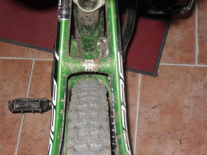

da ist aber eher was faul mit deinem hinteren Laufrad
bei mir ist das absolut mittig
attachment.php
Bei mir auch leicht Platz!
Kanns leider nicht besser Fotogr. aber sicher 1cm bei allen Seiten

Also an den oberen Streben habe ich auch ausreichend Platz....an der unteren Kettenstrebe auf der Kurbelseite ist es so eng das gerade so eine 1€ Münze durchpasst und auf der anderen Seite sind zwei cm Platz. Oben sitzt der Reifen genau mittig. Daher wundert mich das etwas.
Wie sieht es bei euch an der unteren Strebe aus?
Ich werde morgen mal ein Foto reinstellen....... denke ich könnte keinen breiteren reifen fahren. Was ich eigentlich gerne wollte. Hatte schon mal einen Maxxis Ardent in 2.4 probiert aber der passt nicht.

Der Platz ist an allen Streben ca 1 cm, hast eh die Spacer hinten am Rad verbaut!?
Mfg
Habe das serien Hinterrad verbaut. Ansonsten passt ja auch alles (Bremsaufnahme usw.). Welche Spacer meinst du?
Und wie gesagt an der oberen Strebe sitzt der reifen ja auch genau mittig nur unten nicht....... hast du vieleicht noch mal ein Bild von den unteren Streben mit eingebautem Hinterrad?
gruß marvin
