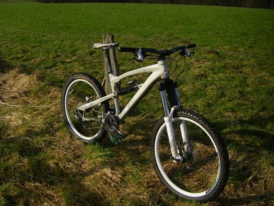

@Locke: Sieh dir noch mal dein geplantes Setup an. Kann nicht sein, dass die The One für das Hinterrad leichter ist als für das Vorderrad.
... und eine 9 mm Aluachse ist in meinen Augen der komplette Fehlgriff!![]()
och du Armer, tut mir leid das ich bei der THE ONE die beiden Werte vertauscht habe, hab auch ganz vergessen das da noch Carbonhebel drankommen, und somit die Bremse nochmal leichter wird, was bin ich denn auch für ein Assi, genauso das ich nicht 10mm Achse anstelle von 9mm geschrieben habnen 9mm Schnellspanner in Alu bei dem Gewicht, gibt es gar nicht, selbst Titanschnellspanner für vorne und hinten wiegen im Set schon 39g
Im Grunde ist die Planung auch nur eine Liste, wie es schlussendlich aussehen wird steht noch offen, da machen die 10-20g bei der Bremse das Kraut nicht fett![]()
@L0cke
sau geiles bike und natürlich tolles Gewicht!
toll auch das du deine Eigenbauten fortsetzt!![]()
