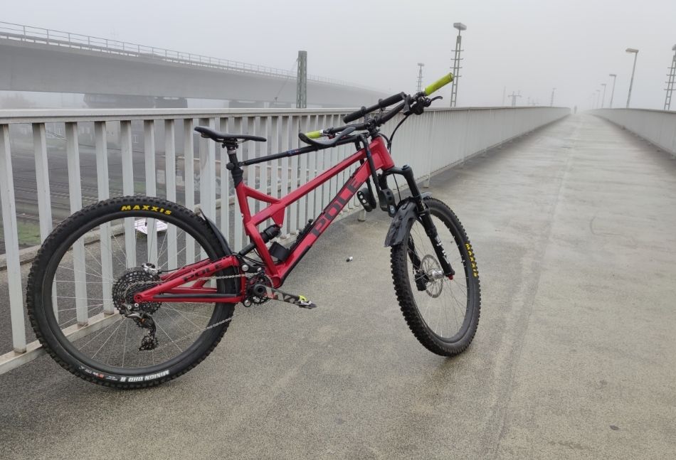

L[A]ngholzlaster ersetzt Waldgeist oder "Von Kanada nach Finnland meine erste Aufbaureise"

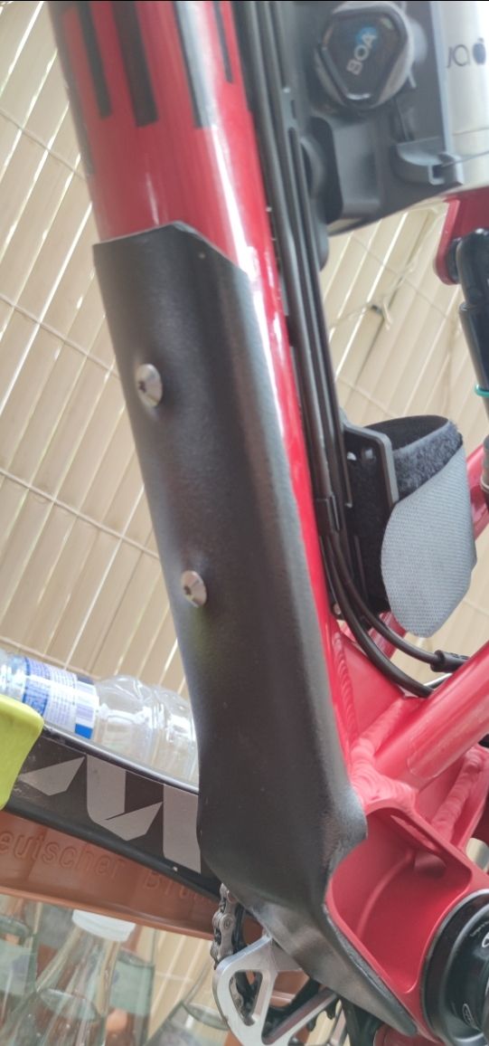

Unterrohrschutz V1.0 ist installiert

Mein Prime war schon ein tolles 29er, aber hier wurden die 29 Zoll Räder mal mit einer anständigen Geo verheiratet.
Nur das kipplige VR beim schieben ist bisschen nervig, aber dafür gibt's ja KIS :awesome:

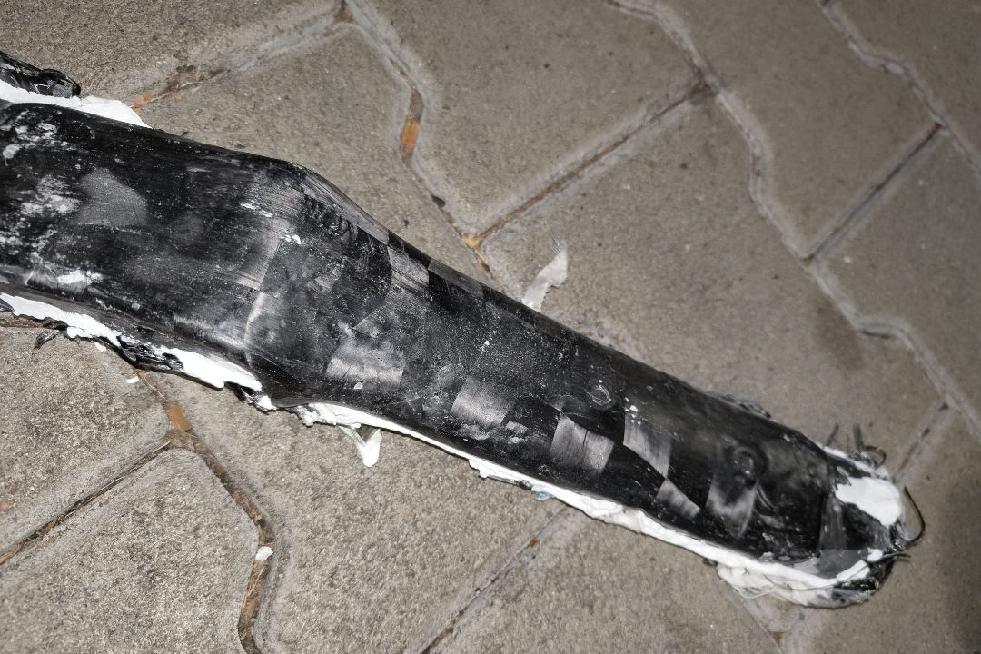

Auch den Unterohrschutz muss nochmal neu Laminieren. Der 1. Versuch ist ganz schön in die Hose gegangen :ka:

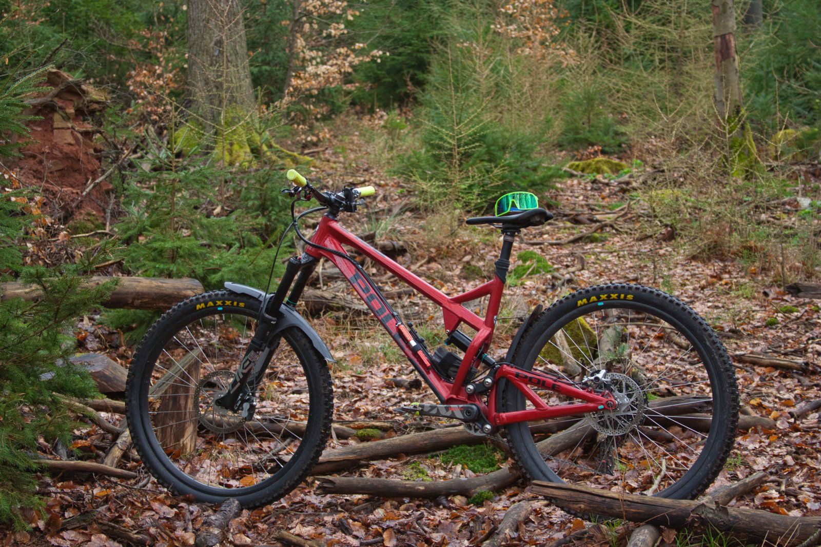

Hi!
Könntest Du @Nd-60 bitte mitteilen, welche es genau "Schutzbleche" an Deinem Rad drauf sind?
Danke und Gruß
Montigomo
Hi,
Vorn ist es der Fender von SKS
Hinten ist es der Mudhugger Front Long. Aber ich werde wahrscheinlich nochmal den Sks front kaufen und hinten rein stecken. Hab ich mit meinem bereits getestet. Passt auch und sieht schicker aus. (Meiner Meinung nach)
https://www.bike-discount.de/de/sks...MI8eng3Kb__QIVhdZ3Ch2lgglfEAQYCiABEgLBL_D_BwE
https://www.fahrrad.de/mudhugger-ra...MI347_-6X__QIV2OJ3Ch02hQ-bEAQYASABEgKj1_D_BwE

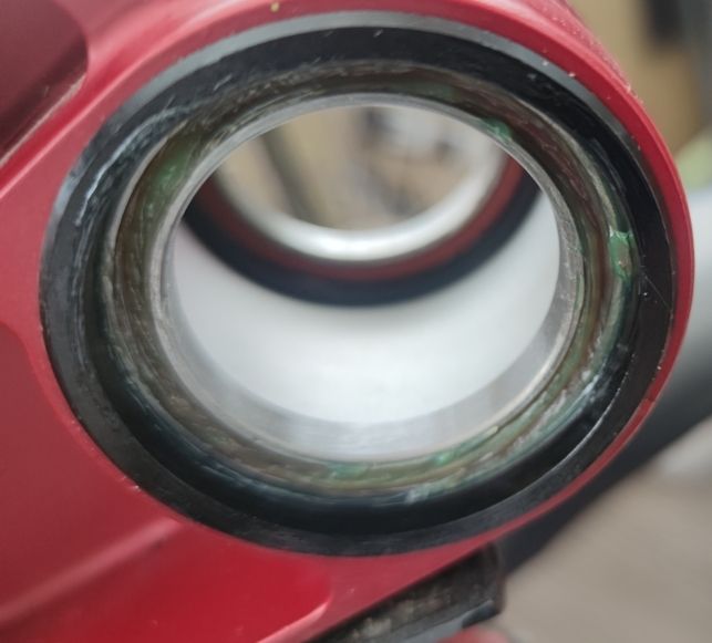

Fangen wir mit weniger schönen Dingen an. Die Lager am Evolink selbst. Es handelt sich um die 6808er vollkugelige Lager mit den Abmessungen: 40x52x7mm, wie sie auch Raaw am Hauptdrehpunkt verwendet. Im Fall von Pole sind diese von Enduro Bearings und laut deren Firmenaussage natürlich mit die besten der Welt. ;) Nun schauen wir mal...
Vor der ersten Fahrt hatte ich die kleinen 6000er Lager nachgefettet, diese waren allerdings schon reichlich voll mit rotem Fett.
Begonnen hat es am Karfreitag, ein Knacken vom Tretlager, also Dienstag nachgeschaut.
Erstmal das Reset Innenlager demontieren. :Rolleyes: Dank innenliegender Werkzeugaufnahme muss man hier die Lager entfernen.
Nach Demontage des unteren Links, war mir schnell klar wo das knacken seinen Ursprung hat. Im Vorfeld hatte ich bereits die Kurbel und das Kettenblatt demontiert, gereinigt und wieder montiert, das knacken war geblieben.
Hier ein paar Bilder:
Man sieht das Fett aus den Lagern ins Tretlager Gehäuse gelaufen ist, was an sich eigentlich zeigt, dass reichlich Fett drin ist. Nur wo Fett raus drückt, kann u.U. Wasser rein.
Das rechte Lager läuft nun leicht rau, das linke ist noch i.O. Das rechte Lager habe ich gereinigt und frisch abgeschmiert. Für eine ordentliche Reinigung hätte das Lager aus seinem Sitz gemusst und ins U-Schall-Bad. Den Schritt habe ich mir erspart, weil ein neues lediglich 16 Euro kostet und ich eine zusätzliche Beschädigung durchs auspressen vermeiden wollte. Auf dem Innenring auspressen ist nicht so toll.
Es läuft nicht mehr perfekt, aber man merkt es nur beim drehen des Lagers im zerlegen Zustand.
Der Link läuft wieder weich.

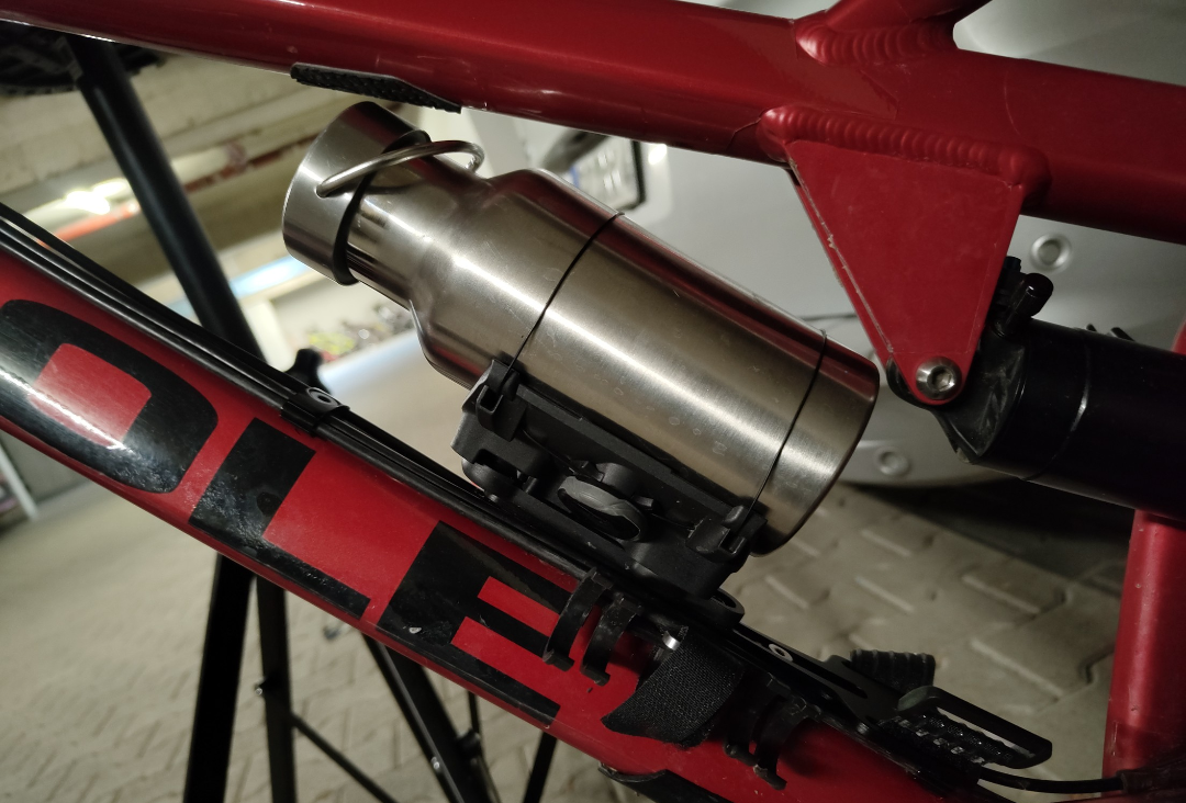

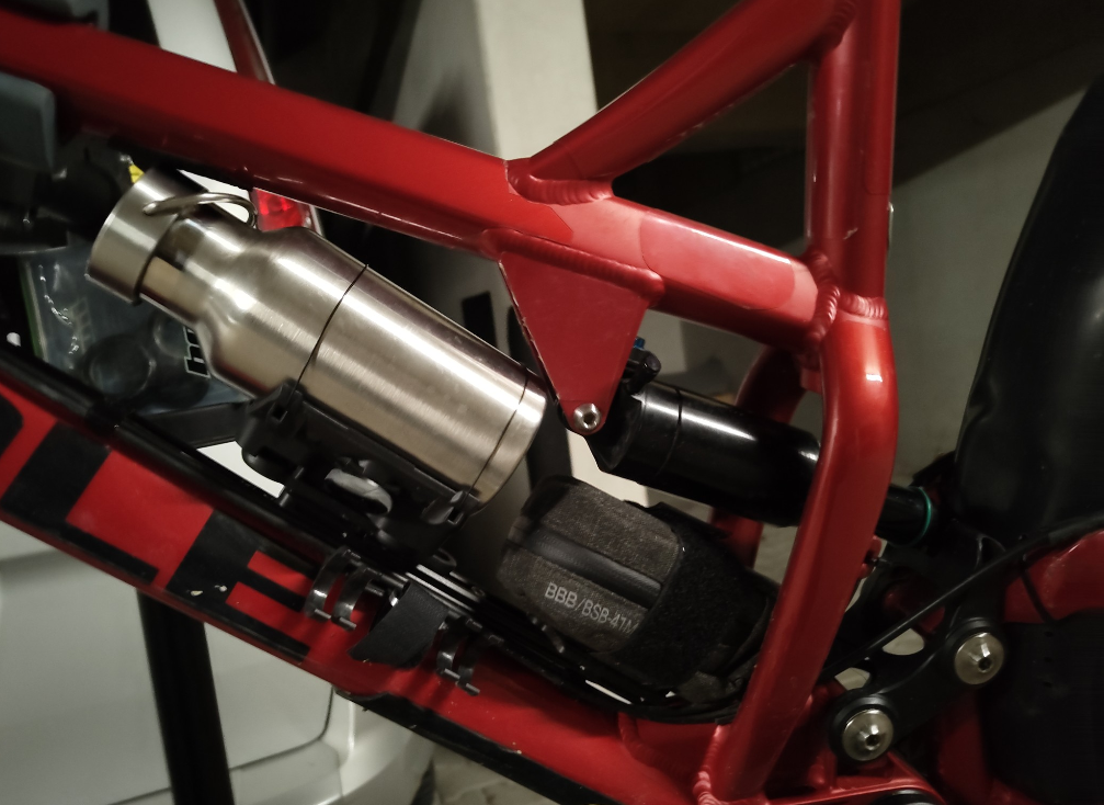

Kleines Update der Trägerplatte zur Flaschenhalter Montage. Bisher war es B-Rad nachbau, bei dem nur kleine Flaschen mit dem Fidlock Halter gepasst haben.
Jetzt habe das Granite Design Portaledge XE, das baut etwas flacher.
Außerdem bin ich jetzt eine Weile 50mm Vorbau gefahren und jetzt wieder zurück zum 32er. Erkenntnis bisher..der 50 macht in meinem Fall die Lenkung ruhiger und die Sitzposition fühlt sich besser an. Aber ich gebe dem 30er nochmal eine Chance.

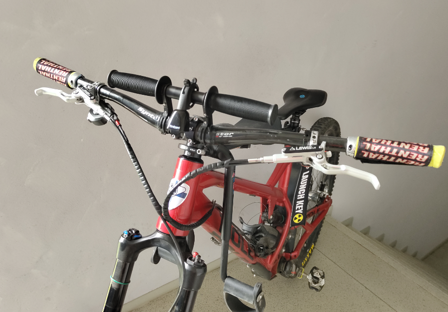

Bremsgeber wurden durch Lewis LH4 ersetzt
Die Gustl vorn wird demnächst auch ersetzt, da ich die nicht mehr schleiffrei bekomme. Mir schweben da mehrere Lösungen vor.
Am liebsten würde ich mir einen eigenen Bremssattel schnitzen, nur bis es soweit ist wird es als Übergang wahrscheinlich ein Sattel der Julie werden.
Damit dürfte, so fern alles dicht bleibt, die Bremskraft nochmals etwas stärker werden.

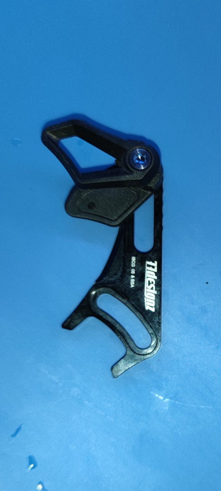

Neue Kurbel (160mm) und anderes KB
Die 1. Version des neuen Rahmenschutzes hat es leider nicht an den Rahmen geschafft.
Vielleicht probiere ich mich nochmal.

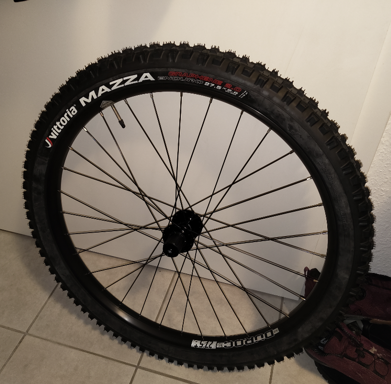

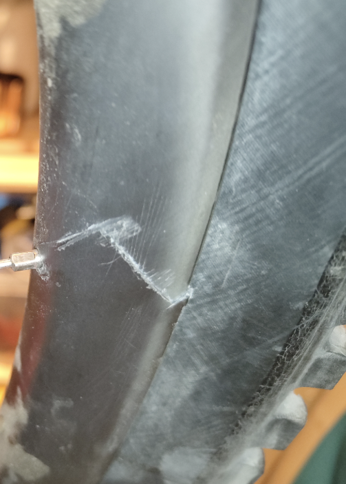

Seit gestern als Mullet, da ich mir jetzt meine 2 nextie Felge kaputt gefahren habe.
Lenkwinkel ist grenzwertig auf der Ebene, vielleicht muss man sich dran gewöhnen. Eine neue 29er Carbon Felge ist bestellt.
Boost Brothers ist echt praktisch, wenn man 143er Naben fährt und am Markt eigentlich nur noch 148er Laufräder lieferbar sind.
Jetzt also mit einer Sun Düroc 40 B+ Felge, samt Nabe.
Optisch gefallen mir flache Felgen ohnehin mehr.
