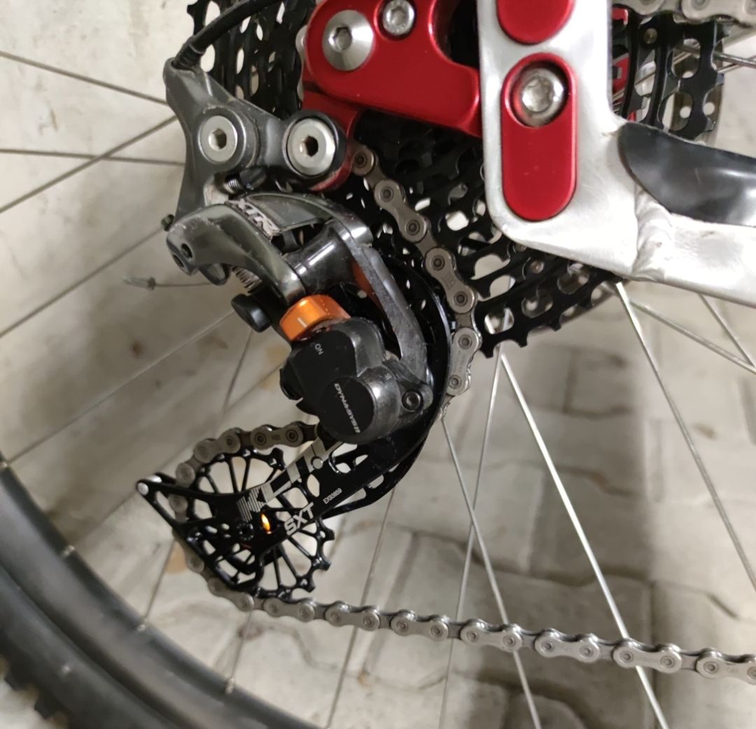

Schaltung: XTR 985 mit KCNC SXT Käfig

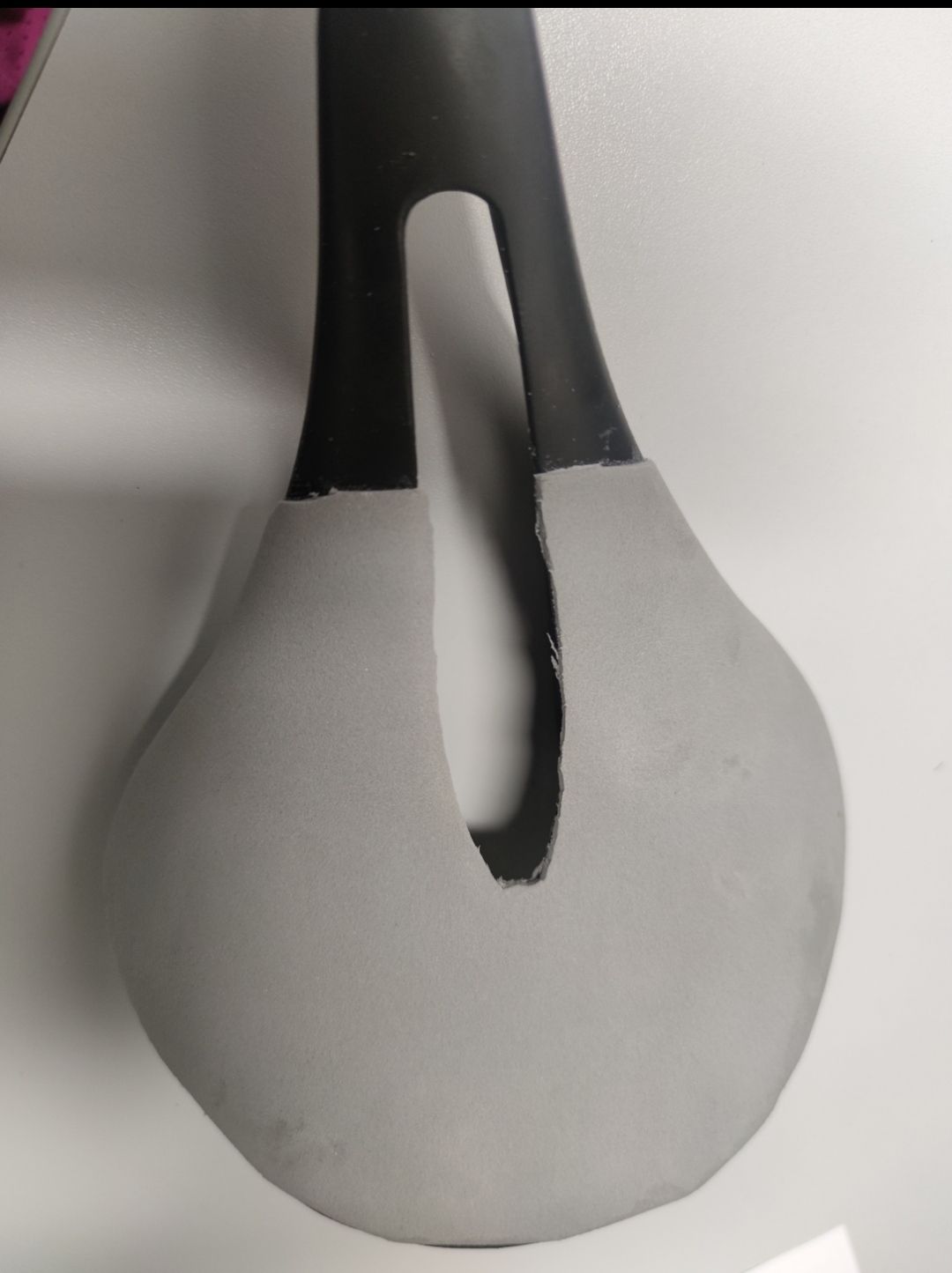

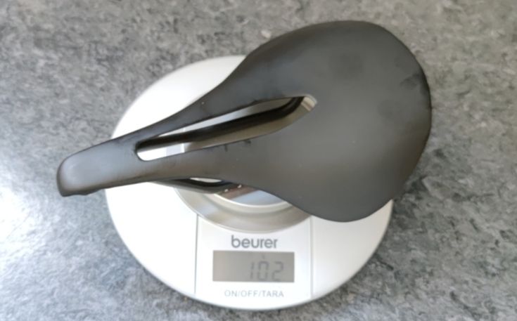

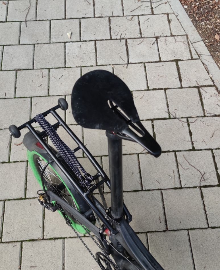

Wie kommste auf den Bastelsattel? Nix passendes fürs Hinterteil und schon immer so gemacht oder n neues Experiment?
Ich habe vor Jahren für mein Tourenrad einen Power Comp gekauft und war zufrieden. Dann für mein Faltrad den ec90. Der Shape passt einfach zu meinem A****.
Die blanke Carbongschale ist mir zu rutschig. Deshalb jetzt mit etwas EVA Schaum und Microfaser.

Meinen Sattel bin ich gestern auf meinem Birdy gefahren. Passt perfekt, aber der Bezug ist leider nicht perfekt geworden. :heul:

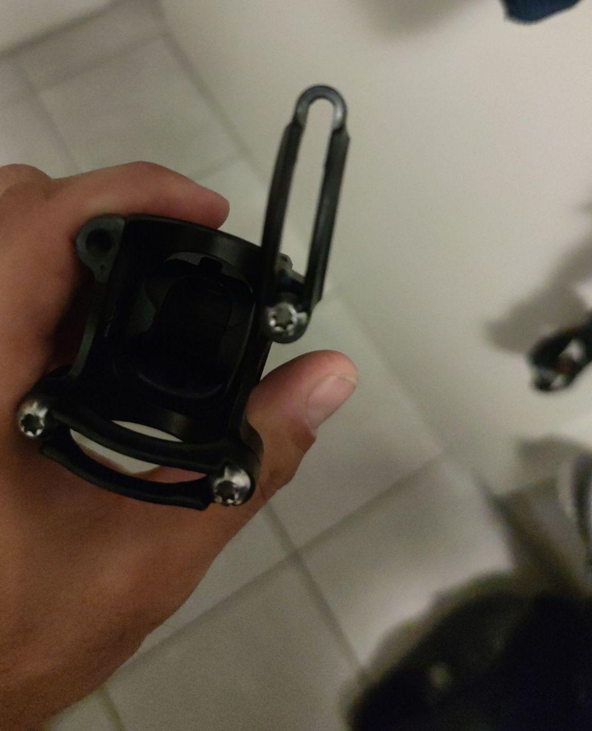

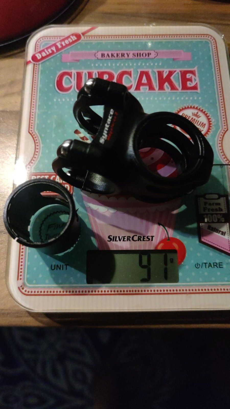

Gestern Abend habe ich mich mit einem 77designz Vorbau Besitzer über das Gewicht vom Syntace unterhalten.
Habe natürlich verloren.
10 Gramm wiegt allein die Hülse. Die neuen Klemmschellen finde schön, auch wenn man davon nichts sieht.

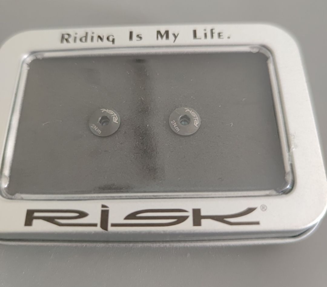

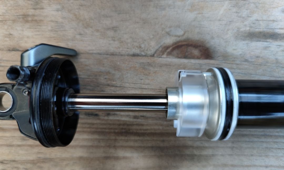

So auch im Urlaub, kann man Teile zeigen. Titan für die Ausgleichbehälterabdeckung. Gewichtsunterschied mit der Küchenwaage nicht messbar.
Und
Der DT wurde von 50 auf 55 erweitert. Durch entfernen des Kunststoffspacers.
Die Negativkammer kann man auch abschrauben und mit Spacern füllen falls gewünscht.

Hey, darf man kurz einhaken, ob du für den Dämpfer eine Wartungsanweisung gefunden hast?
Schönen Urlaub!
Schönen Urlaub!
Wie man ihn komplett zerlegt nicht. Ich habe lediglich vom 414 das User Manual.
Aber es gibt bei YT eine Serie von Manitou zum McLeod, der ziemlich ähnlich aufgebaut ist.
Meiner wird wahrscheinlich seinen Weg zu DZ Suspension finden, weil ich vermute der HS Rebound ist zu stark. Aktuell fahre ich nämlich den gleichen Dämpfer im Rad meiner Frau (Ghost Kato FS Hy.) und da besteht das Problem.
