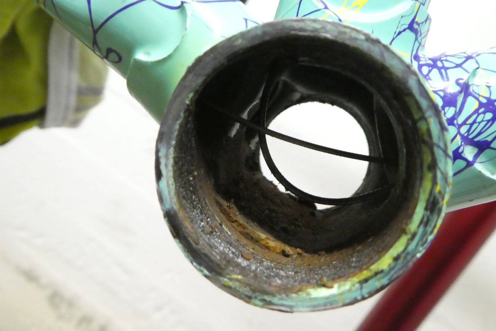

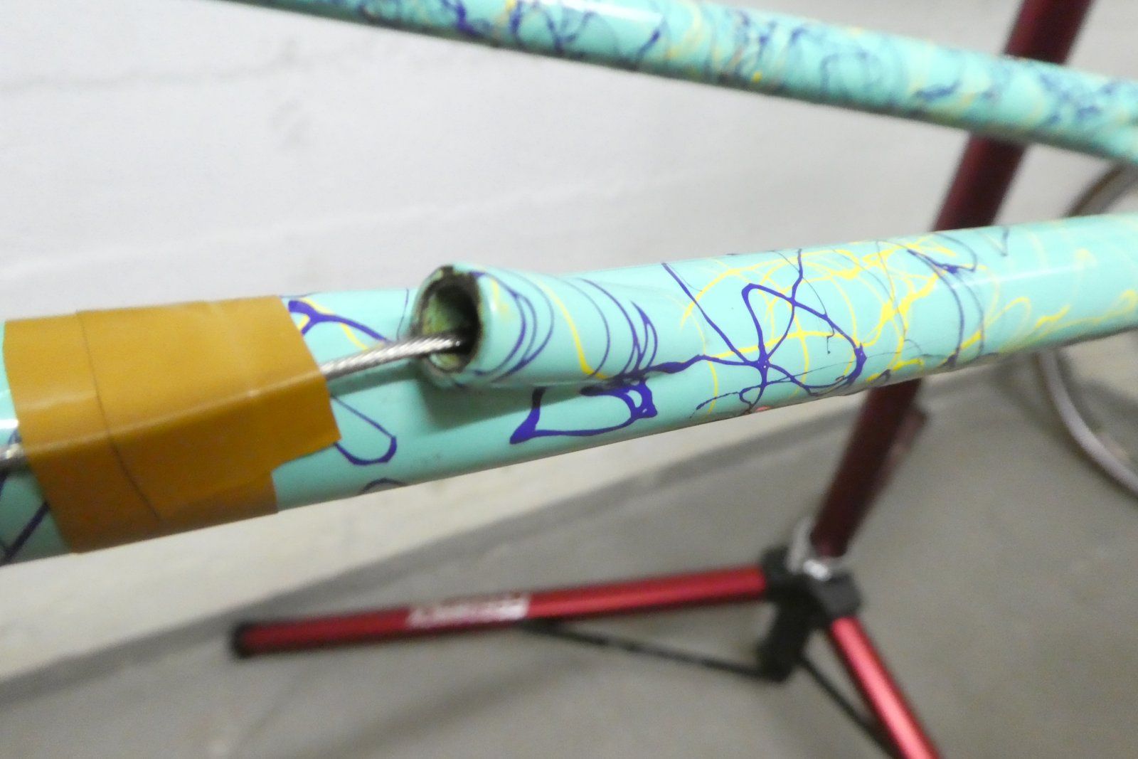

An diesem 91´er Baujahr - soweit ich richtig recherchiert habe - und nur an diesem Baujahr sind die Züge für die Schaltung und dem Umwerfer im Rahmen verlegt. Armin gab da schon vorher so einen Hinweis, bei dem ich mir gar nichts gedacht habe.
Aber beim Blick in dieses Tretlagergehäuse war mir schlagartig klar, was er meinte :lol:
Die Züge laufen komplett durch das Gehäuse. Nix mit Kunststoffschaltzugführung unter dem Gehäuse. Der Schaltzug für den Umwerfer nimmt im Gehäuse eine 90 Grad Kurve nach oben um dann im Sitzrohr auszutreten.
Der Zug für die Schaltung geht in die Verlängerung und führt vom Gehäuse direkt in die Kettenstrebe um erst kurz vor dem Ausfallende rauszukommen.
Die Zugführung bei den KLEIN´s ist dagegen ja Kinderkram ;)
Muss mal schauen, ob da überhaupt die Montage eines Patronenlagers in Frage kommt. Das nimmt ja im Gehäuse viel mehr Platz ein, als die alten Konuslager. Eigentlich hatte ich ein schönes leichtes Tune Lager in die engere Wahl gezogen......

Gibt es eine Empfehlung für neue Liner? Liner für KLEIN´s habe ich hier liegen, aber die sind ja - zumindest für hinten - viel zu kurz. Meterware gibt es anscheinend viele verschiedene Anbieter mit einem Außendurchmesser von ca. 3mm. Hat hier einer besonders gute Erfahrungen mit einem Produkt gemacht? Für einen Hinweis wäre ich dankbar.

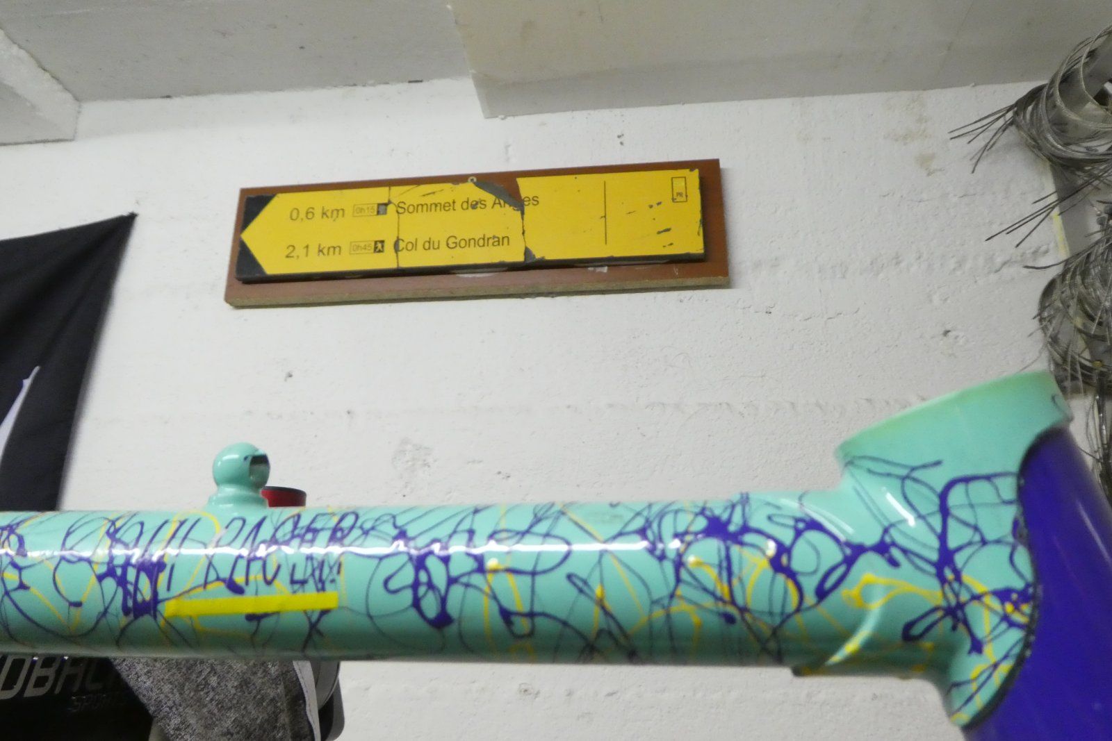

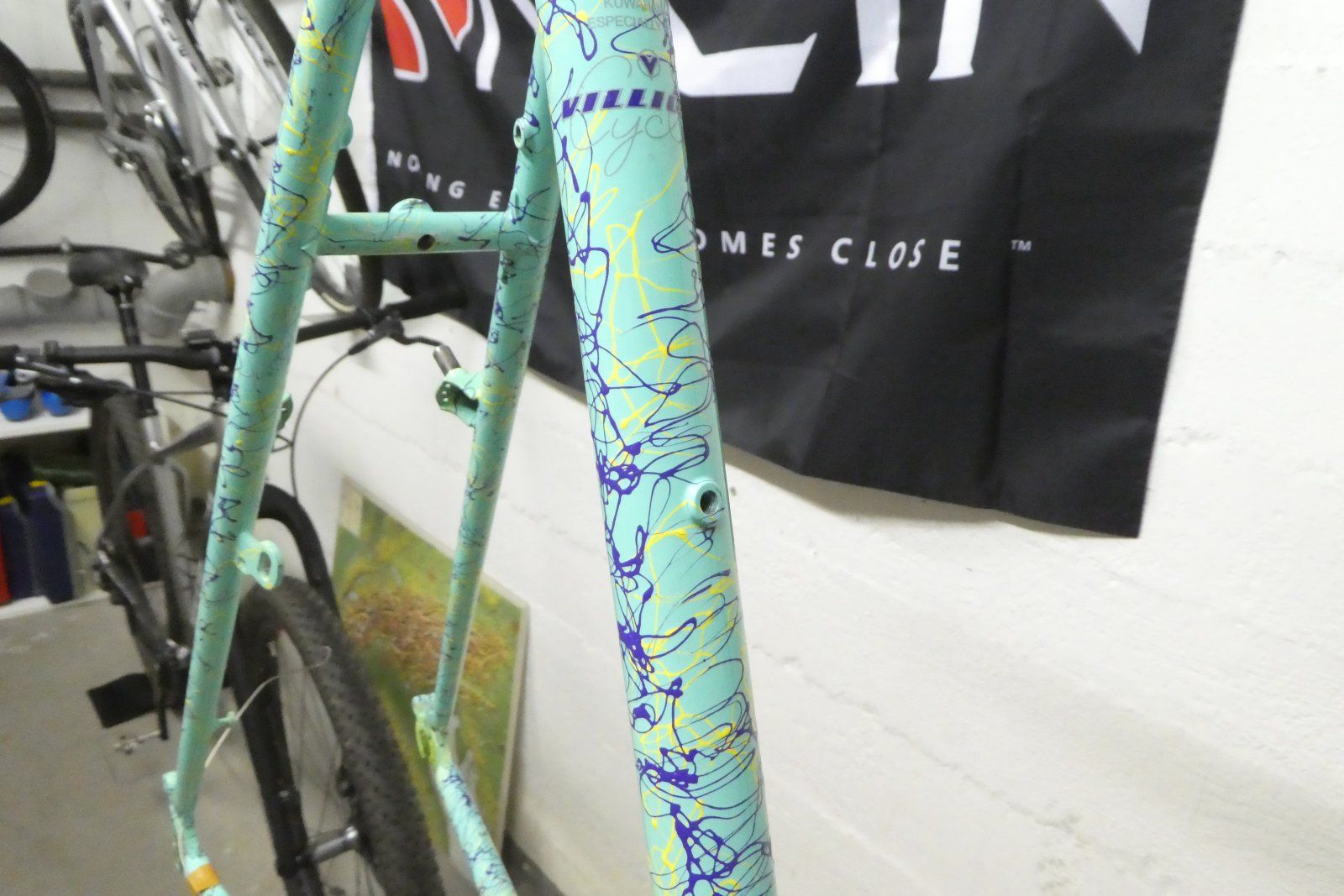

Dann fiel mir auf, dass sowohl an der Unterseite des Oberrohrs als auch am Sitzrohr jeweils eine (!) Schraube untergebracht ist.....für was soll das bitte sein?

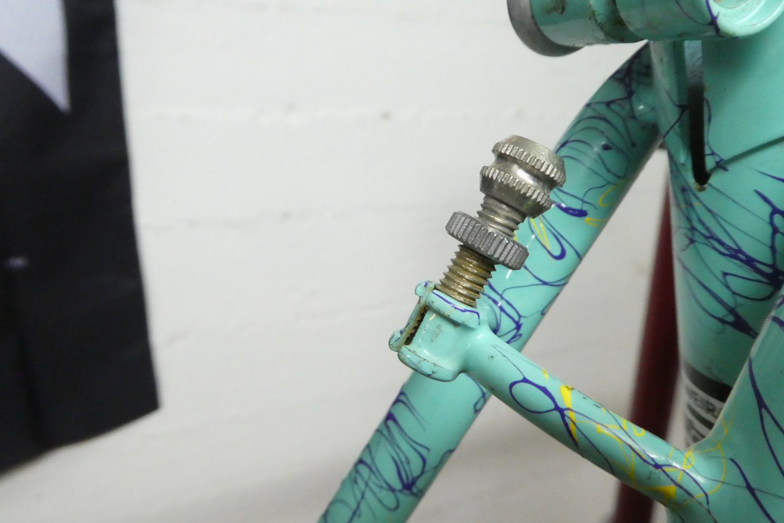

Ansonsten angenehm positiv die am Gegenhalter vorhandene Möglichkeit der Zugjustage

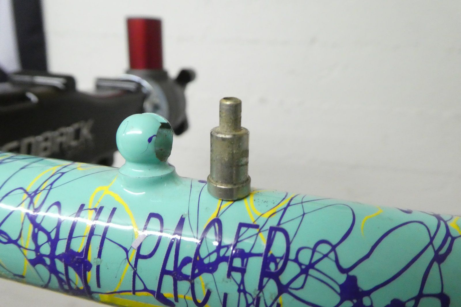

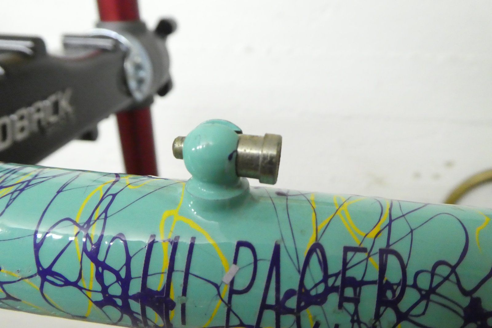

Und auch die Einsätze für die Außenhüllen am Oberrohr sind zum Glück noch da

Die Schrauben in Oberrohr und Sitzrohr dürften für einen Tragegurt sein, man könnte allerdings auch gleich eine Dreieckstasche mit Tragegurt montieren.
Normal passt auch ein Patronenlager, bei manchen HiPacern stand aber das Unterrohr so weit ins Tretlagergehäuse, dass eine Patrone nicht durchzuschieben ging. So wie hier:
Hier kann das Ansetzen einer Feile oder des Dremels, helfen.
Oder ein leichtes Tretlager ohne Hülse wie das Tune AC11 und die heute noch neu erhältlichen Lager von Specialites TA.
Das ist nicht das Unterrohr, was da ins Tretlager ragt, sondern eine graue Kunststoffhülse mit angeschrägten Kanten - die war da ja genau für die bessere Kabelführung da drin. Bei meinem X-Pacer ging ein BB-UN71 problemlos.
Danke @Papa76, das wusste ich noch nicht. Ich war bisher der Meinung, dass das ein Metallrohr, sprich das verlängerte Unterrohr, ist. Dann spricht ja wirklich nichts dagegen hier notfalls die Feile anzusetzen.
Oder kann man die Kunststoffhülse einfach weiter ins Unterrohr einschieben?
Die Dinger wurden oft sehr hart und brüchig mit der Zeit. Bringen eh nicht so viel. Denke ein doppelter Liner, entgratete Kanten am Rohr, evtl ein V-Röhrchen um die Kante umbiegen oder sonstige Konstruktionen bringen mindestens genauso viel.

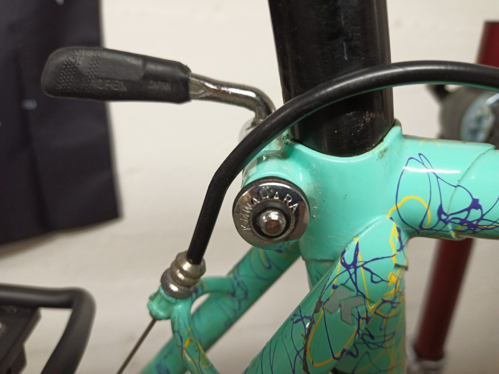

Also wo die überall "Kuwahara" aufgeprägt haben ist schon erwähnenswert... selbst auf dem Kunststoffzughalter am Steuerrohr

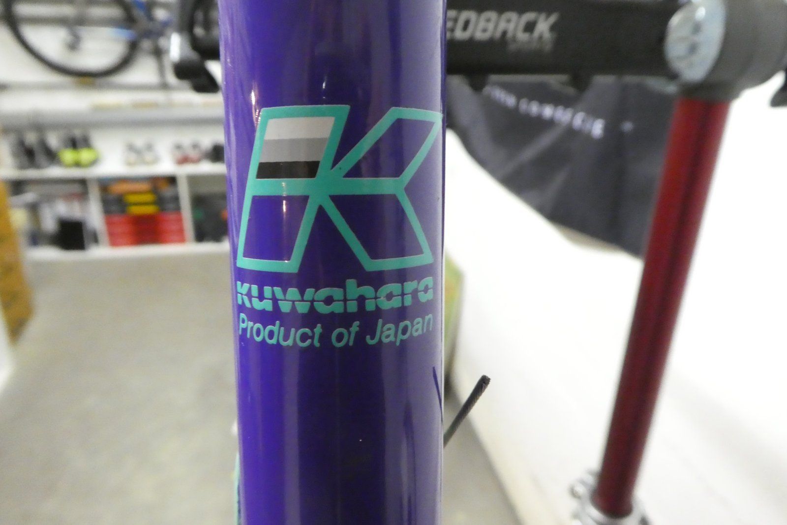

Folgende Nummern konnte ich an Rahmen und Gabel finden:
Rahmen - "0 12"
Gabel - "Tange 90 J"
Deute ich das korrekt?
Rahmen: Dezemer 1990
Gabel: Januar 1990

Hm, ich hätte eigentlich erwartet hier irgendwo "91" stehen zu sehen. Aber klar, ende 90 werden die schon Rahmen für 91 aufgelegt haben.
Gabeln waren 90 noch ohne Gewindeösen für Frontträger, die Ösen kamen, auch am Pacer, erst 91 dazu. Von daher passt Januar 1990 nicht so direkt.
Leider nicht immer: Die HiPacer die ich beim Kuwa-Treffen in München gesehen hatte, waren an der Tretlagergehäuse-Unterseite gestempelt. Und da stand einfach "90" als erstes einer längeren Nummer. Übrigens genauso wie bei meinem 88er Pacer, dort halt am Sitzrohr.
