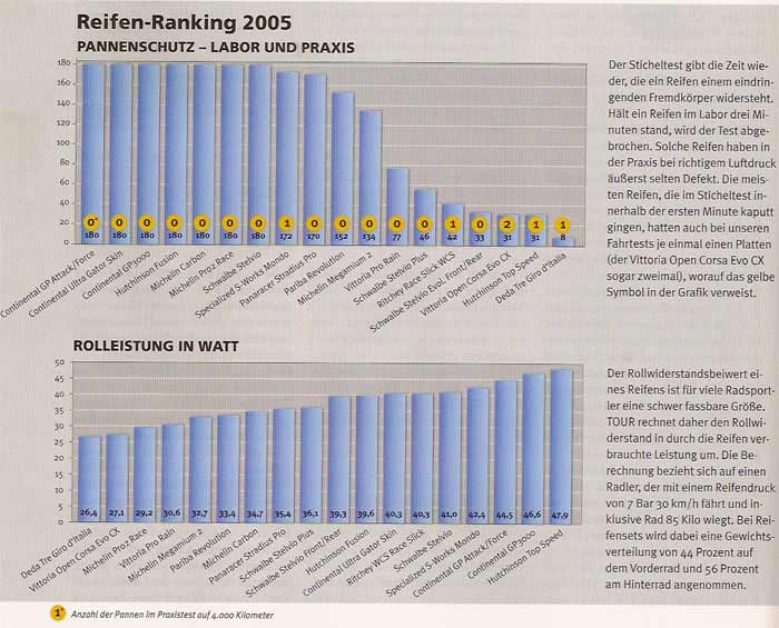

Rollwiderstand RR-Reifen

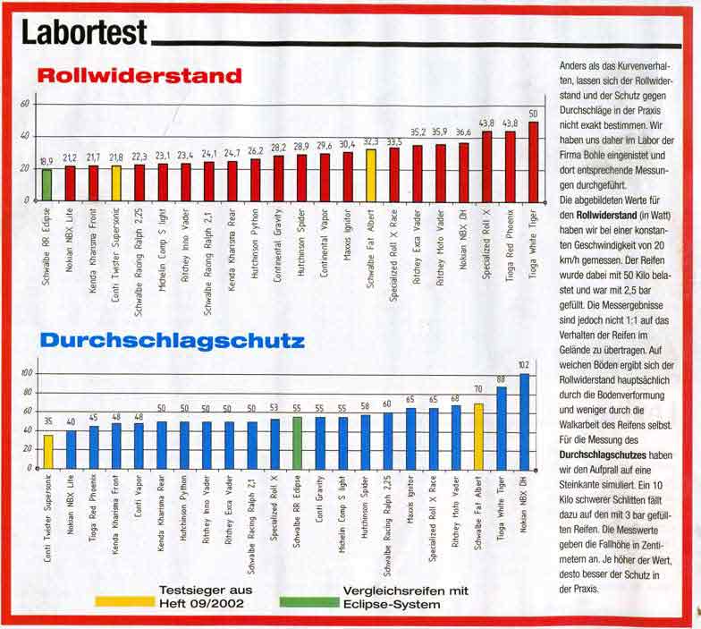

Rollwiderstandswerte 1MTB-Reifen
Die Differenzen der Reifen * untereinander ist ja schon zu erkennen. Die Krafteinsparund durch den besten Rennreifen im Tourtest hätte einen Geschwindigkeitsunterschied von 40 zu 42km/h ausgemacht.
Es gibt sehr gut rollende MTB-Reifen *, sie können trotzdem nicht mit einem RR-Reifen * mithalten.
