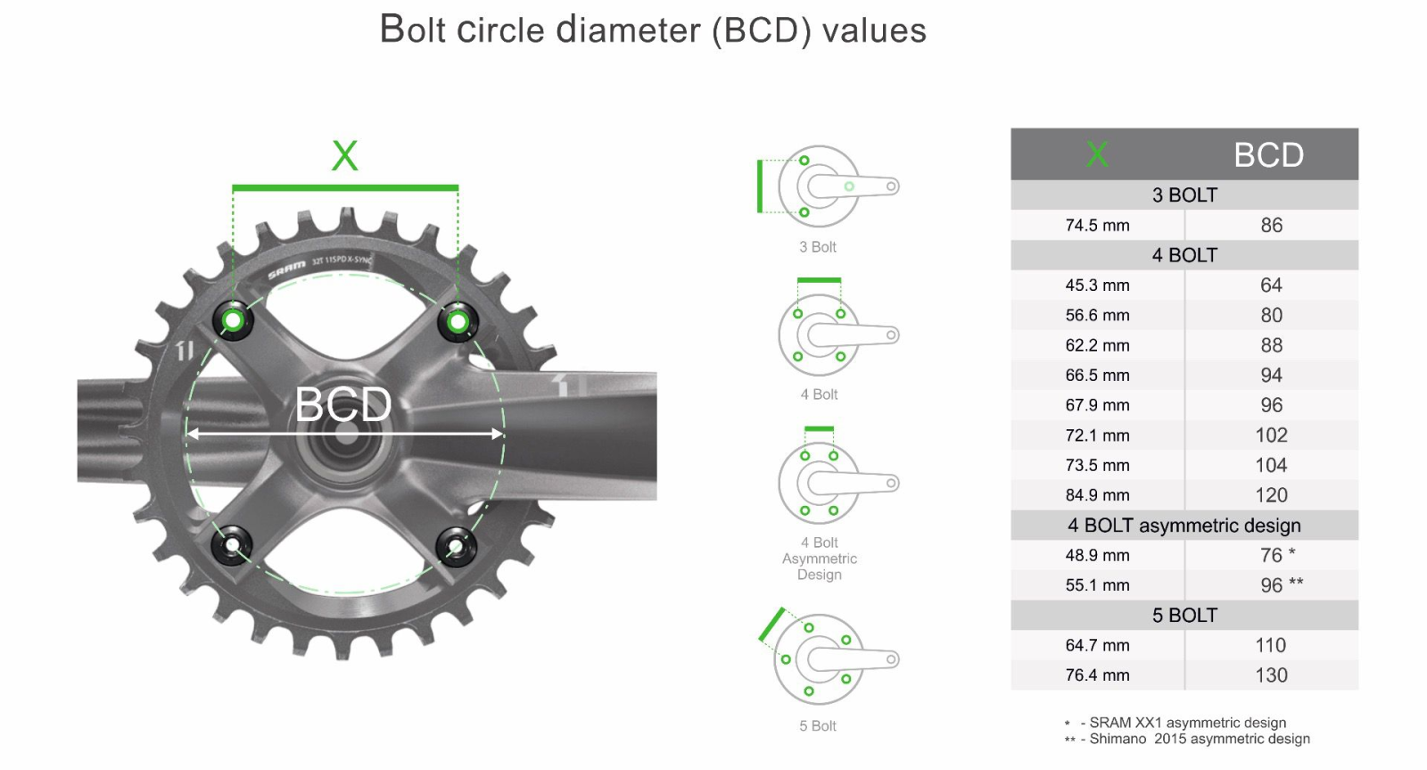

Bei der FC-M522 passt das verlinkte nicht.
522 hat 104er Lochkreis. Das verlinkte 96er Lochkreis asymmetrisch.

Gerade nochmal nachgeschaut - ist eine FC-M523, daher der Fehler!
So nun muß ich ein anderes Kettenblatt bestellen...
Tips?
https://www.bike-discount.de/de/sunrace-crmx0t-1x11-fach-bcd-96-narrow-wide-kettenblatt
https://www.bike-discount.de/en/wolf-tooth-components-shimano-96-bcd-symetric-4-bolt-chainring
Wobei ich dann wohl auch andere Kettenschrauben als diese hier brauche, oder?
Wenn du mit den mitgelieferten Hülsenmuttern leben kannst, dann passend die Schrauben, weil beide M8,5 Gewinde haben (üblich ist normalerweise M8x0,75).
Wenn nicht, dann vielleicht jene:
https://www.bike24.de/p1559520.html
https://studiobrisant.com/farbige-a...singlespeed-fixie-eloxiert-fuer-1-fach-2-fach
Unter dem Begriff "Kettenblattschrauben kurz" kommt bei Google so einiges.
