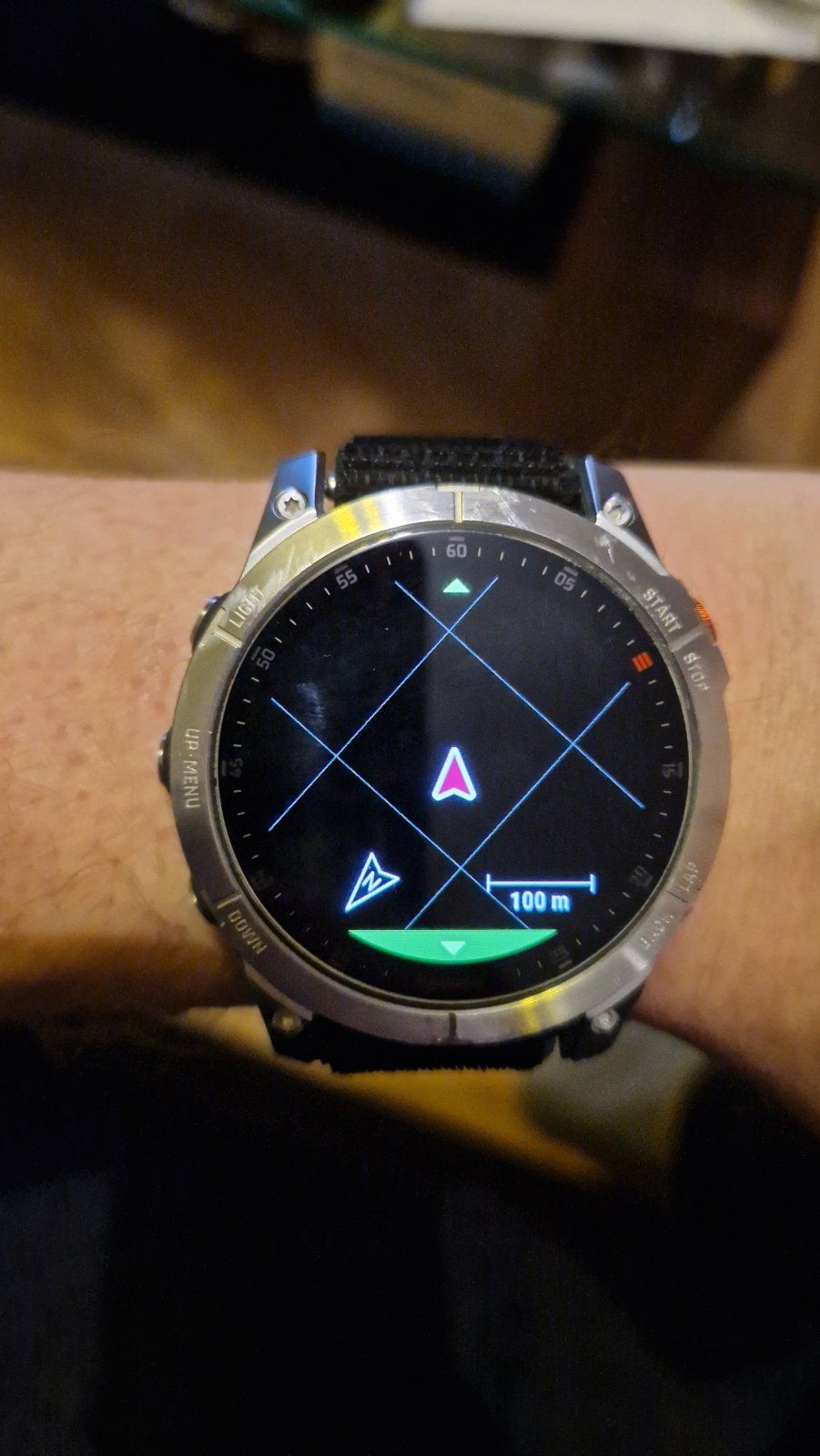

Sieht auf meiner Epix 7 so aus:
Ist irgendwie nicht so ganz richtig, oder?
Du musst wohl deine komoot iQ App aktualisieren. So sah es bei mir vor dem Update aus, jetzt sehe ich Karten. Beim ersten Testlauf auf meiner fenix6 hat's super geklappt!

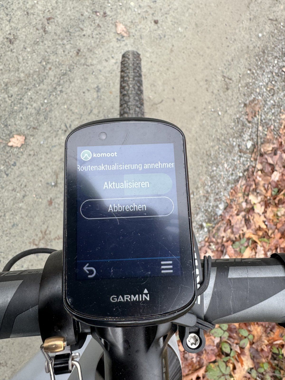

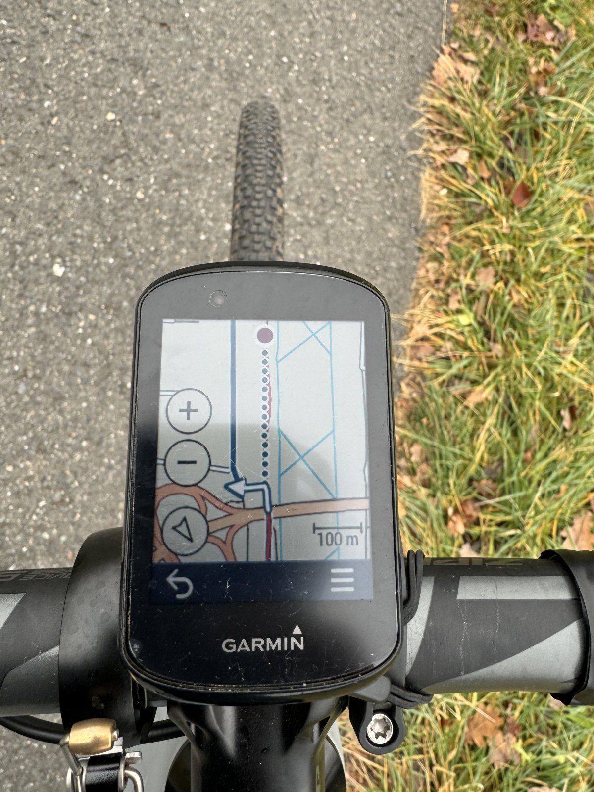

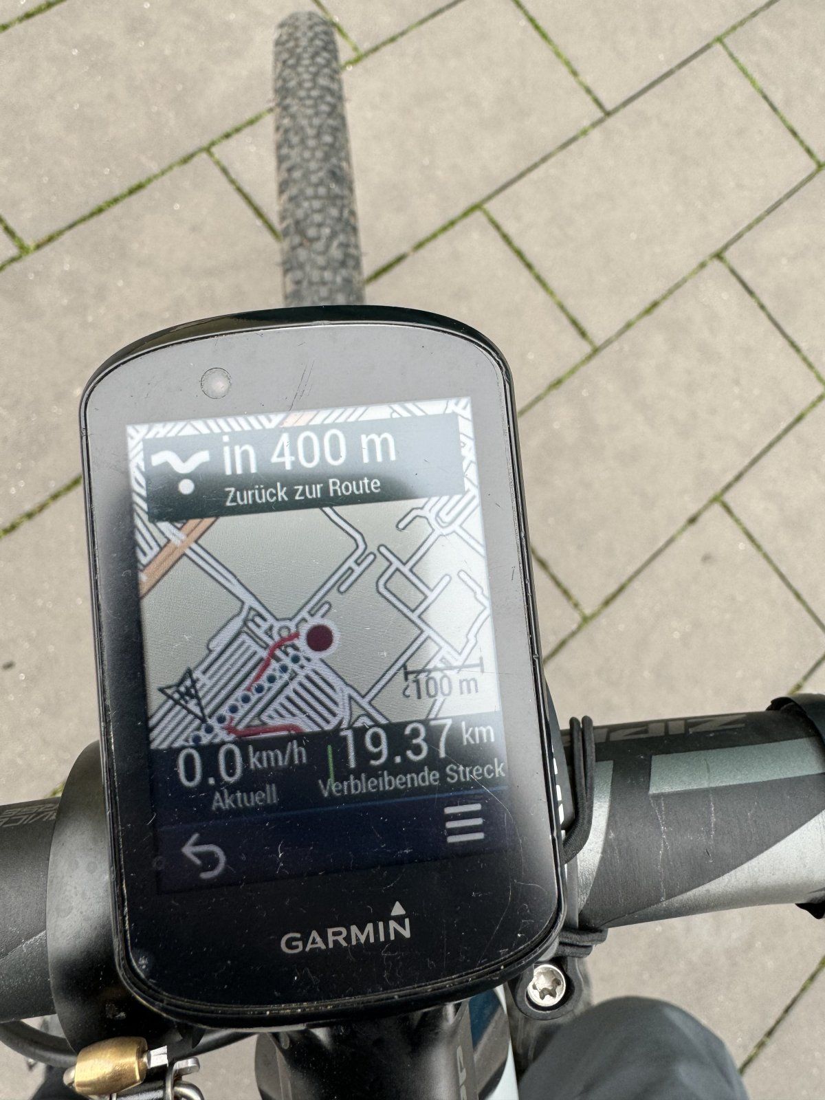

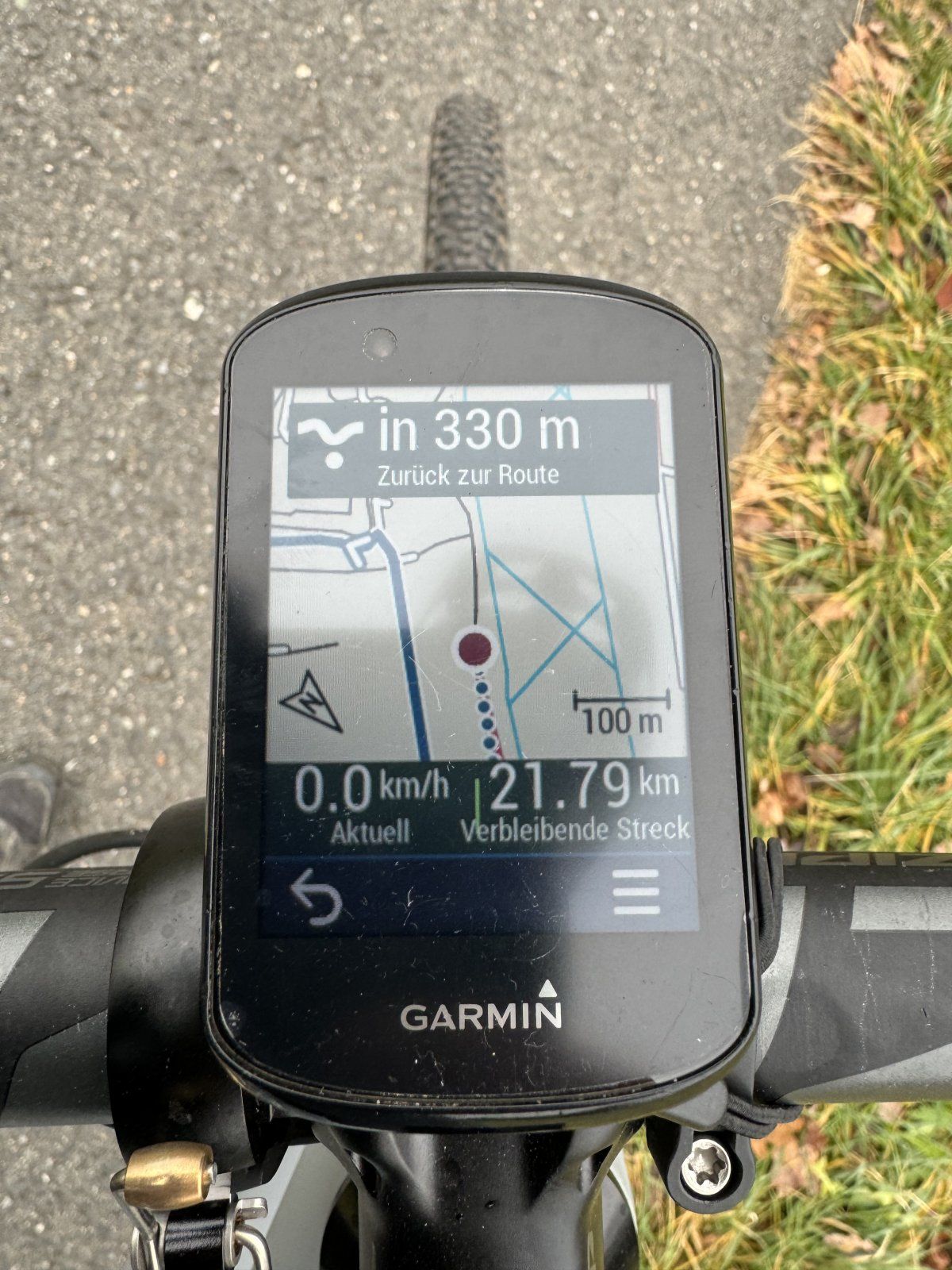

Bin heute eine Gravelrunde gefahren und hab die Komoot App getestet. Vorher einen Track erstellt und dann abgefahren. Die Karte ist wesentlich schlechter als die von Garmin, überhaupt umständlich zu bedienen. Es gibt auch keine Routingneuberechnung wenn man anderst fährt. Der einzige Vorteil ist, dass man auf dem Handy während der Fahrt die Route ändern kann - das ist schon sehr praktisch aber alles andere ist dann einfach viel, viel schlechter. Die Datenfelder kann man übrigens durchschalten indem man länger drauftippt, da kommt aber viel was man nicht sehen will.

Software geht halt kaputt. Besonders gerne, wenn neue Features dazu kommen.
Bin selber Entwickler und kann es teilweise nachvollziehen. Aber das ist einfach schade, da es selbst auf dem jungfräulichen Edge nicht funktioniert. Auch wird mir im
Profil angezeigt keine Karte verfügbar.
Alles kein Problem wenn man den Track trotzdem laden könnte. Und damit ist eine der Funktionen des Edge bei mir hinfällig. Ärgert mich da ich dann heute das Handy mit dem Handy navigieren musste
