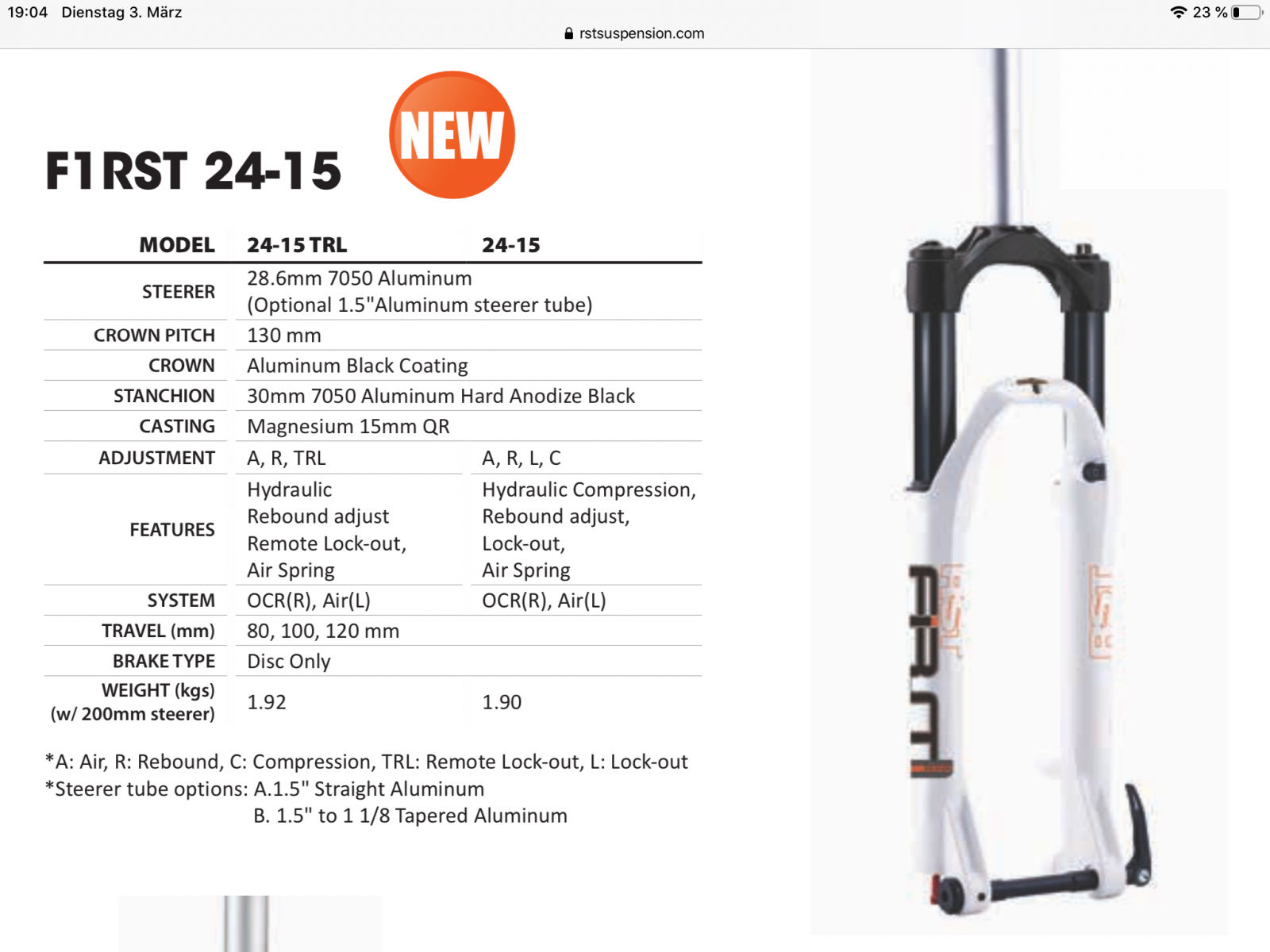

Ist das die RST Air? Die hat keine Steckachse, was bedeuten würde, dass diese Räder dann mit einer anderen VR Nabe kommen.
Edit: Ich habe sie gefunden:
Ich habe vergleichen und selbst mit Starrgabel ist es schon eines der besseren Preis-Leistungs-Verhältnisse.
@LemonLipstick Ist das die RST Air? Die hat keine Steckachse, was bedeuten würde, dass diese Räder dann mit einer anderen VR Nabe kommen.
@niconj Vorsicht die Original Rst auf der Homepage ist tapered, oder?
Das abgebildete Woom ist ein Prototyp, ich weiß nicht ob das der aktuelle Letztstand ist.
Was ich aber sicher weiß ist das in das Woom Steuerrohr keine tapered Gabel passt. Maximal 1 1/8”.
Dafür gäbe es doch dann den Hope Steuersatz.
Noch was im Netz gefunden dazu. Heißt das, dass sie oben nur 1‘‘‚ hat?
Die verwindungssteife Forke aus multidirektionalen Fasern steckt in einem 1 1/8“ - 1“ Baby Taper Schaft, Adapter inklusive. Das Umrüsten auf handelsübliche Federgabeln mit konischem „Normalmaß“, sprich 1.5“-Unterteil, ist also möglich.
