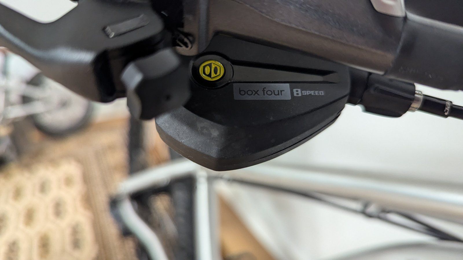

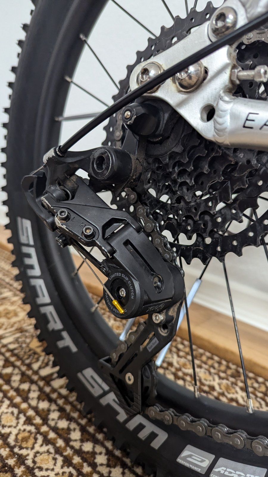

Frage: Microshift 8-fach Schaltung an Early Rider 20" hat enorme Bedienkräfte am Schalthebel, auch mit neuen Außen und Innenzug.
Gibt es eine Alternative?
Übersetzungsbreite ist egal.

Gleiches Problem bei uns, ich hab als einzige Lösung daher einen Umbau geplant. Es liegt nun hier ein Shimano Linkglide-Set, bestehend aus Shifter SL-M5130 für Schaltwerk RD-M5130 10-fach kurz auf einer Kassette LG400-10 mit 11-43 Bandbreite. Paar neue Jagwire-Züge gibt's auch dazu, aber leider noch keine Zeit zum Einbau gehabt :ka:
hab das beim Sunrace RDMS100 MD Schaltwerk auch so empfunden,
hab dann einfach den KettenspannerSchleifdämpfer der Funktion beraubt.
schaltet locker für zarte Kinderfinger.
vll funzt das bei Microshift auch :ka:
