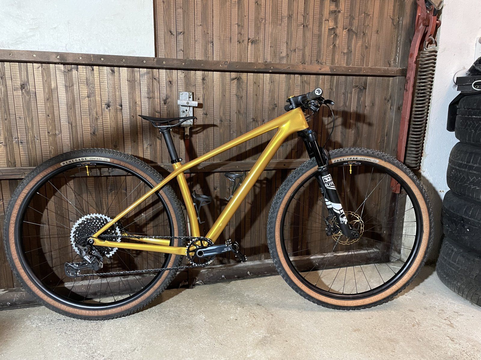

Nein. Ist das Al Six das ich bei Statera im Angebot gekauft habe. Danach bis auf die Bremse alles umgebaut. Hatte dann so 10,2 kg.
Habe eine X1(000) Kurbel von SRAM auf 152mm kürzen lassen.
Hier glaube noch die Originale dran
Damit ist meine Tochter sehr gut zurecht gekommen. Auch in der Abfahrt
@Cahuna hatvdas auch für seine kleine umgebaut.
Sollte eigentlich unser XC Wettkampf Radl werden. War aber zu schwer und ich habe dann 2 Epic HT(Ali Kopie) in S aufgebaut
