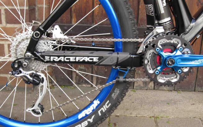

Hier ist mal meine erste Version einer Eigenbaulösung.
Erstmal gings mir um Funktion. Optik wird die Tage noch verfeinert.
Das Röhrchen wird noch gegen ein gedrehtes aus Hartkunststoff ersetzt und die obere Aufnahme am Rahmen wird auch noch verschöner.
Wenn alles so läuft wie ich mir das vorstelle verschwindet das Ganze dann noch unter nem Neoprenkettenstrebenschutz.
Eigentlich war das ein reiner Funktionstest. Das Design find ich noch sehr verbesserungswürdig.
Aber zumindest versteh ich jetzt die Verbesserung von Bionicon, die Kefü an dem Schaltzug zu befestigen. Alle anderen Methoden sind nicht flexibel genug oder verrutschen zu schnell.
Leider fehlen mir die technischen Möglichkeiten (Drehbank, Fräse) um der Kreativität freien Lauf zu lassen. So muss halt alles gefeilt und gesägt werden.

Na, die Führung ist bei Dir ja letztlich nur mit einem Kabelbinder an der Kettenstrebe befestigt. Dies führt dazu, das die Führung nach vorne und hinten schwenken kann. Wieweit und ob es Nachteile gibt, wie Verkannten der Kette, kann ich natürlich nicht beurteilen. Bei dem Aluteil sind ja zwei Ösen für die Zugdurchführung. Bei den meisten (zbspl. die letzten hier gezeigten) ist das ja auch so nachgebaut.
Befestige doch einfach einen etwas längeren Zug, mit zwei dieser Befestigungsschellen, links und rechts! Und dann die Führung dazwischen hängen, wie von Bionicon vorgesehen.......
Gruß Paul

Es ist doch eigentlich ganz EINFACH:
Wer nicht basteln mag der Kaufe das Teil von Bionicon, schaut schick aus und funktioniert, ich habs mit einem harten Röhrchen ausprobiert, mir war das zu laut!
Wer basteln mag der kanns SO machen; Mein verwendete Lösung weil es sehr leise läuft!
http://www.mtb-news.de/forum/showpost.php?p=7713548&postcount=87
Zum Verschleiss kann ich sagen, dass der Schlauch, den man auch in schwarz bekommt, bei mir mittlerweile über 2000km hält. Wenn nun die Kette fällig ist wird der halt mitgetauscht.
