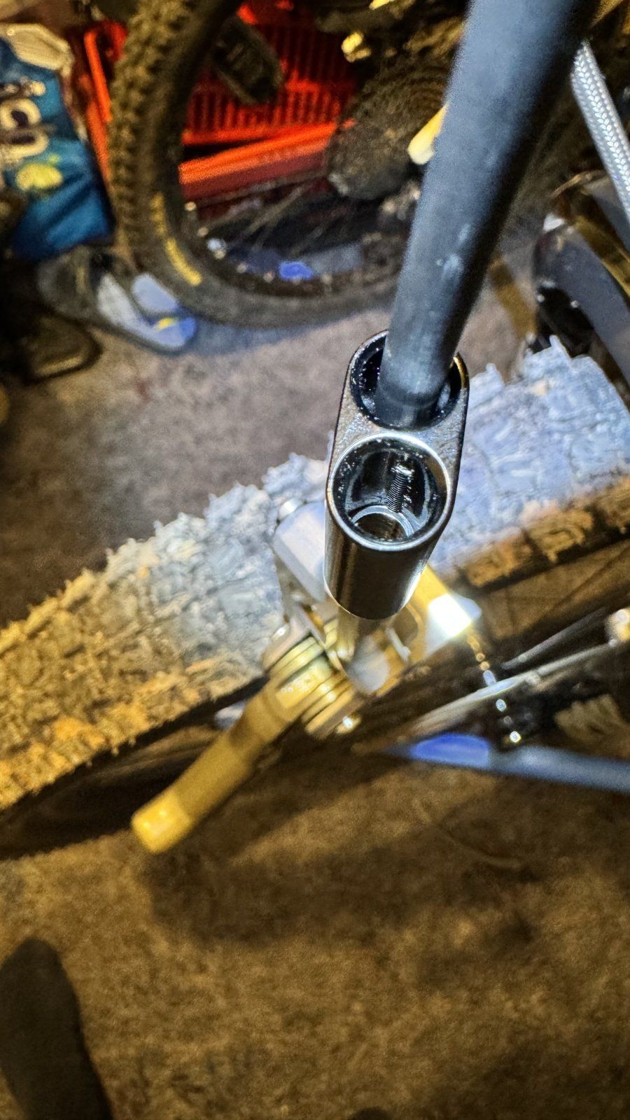

Ich habe heute versucht das klappern der Bremsleitung zu beseitigen. Aber nur mit mäßigen Erfolg.eine Schaumstoff Hülle läßt sich nicht durch den kabelschacht über dem Akku einziehen das scheint zu eng zu sein. Wenn ich die TCU Ausbauen und mit dem Finger auf die Bremsleitung klopfe habe ich genau das klappern im Rahmen was auch auch auf dem Trail habe. An der Kabeleinführung ist zwar eine Madenschaurube dran aber selbst voll eingedreht fixiert da nix die Bremsleitung wie ist das bei euch? Fehlt da noch irgendwas oder ist die schraube nicht zum fixieren der Leitung da?
Die Leitung wird doch vom Akku und Flaschenhalterschrauben geklemmt. Das Stück ab Akku bis Ausgang Rahmen kann dann nur klappern. Da passt zb ein Stück Schaumstoffrohr drüber.
