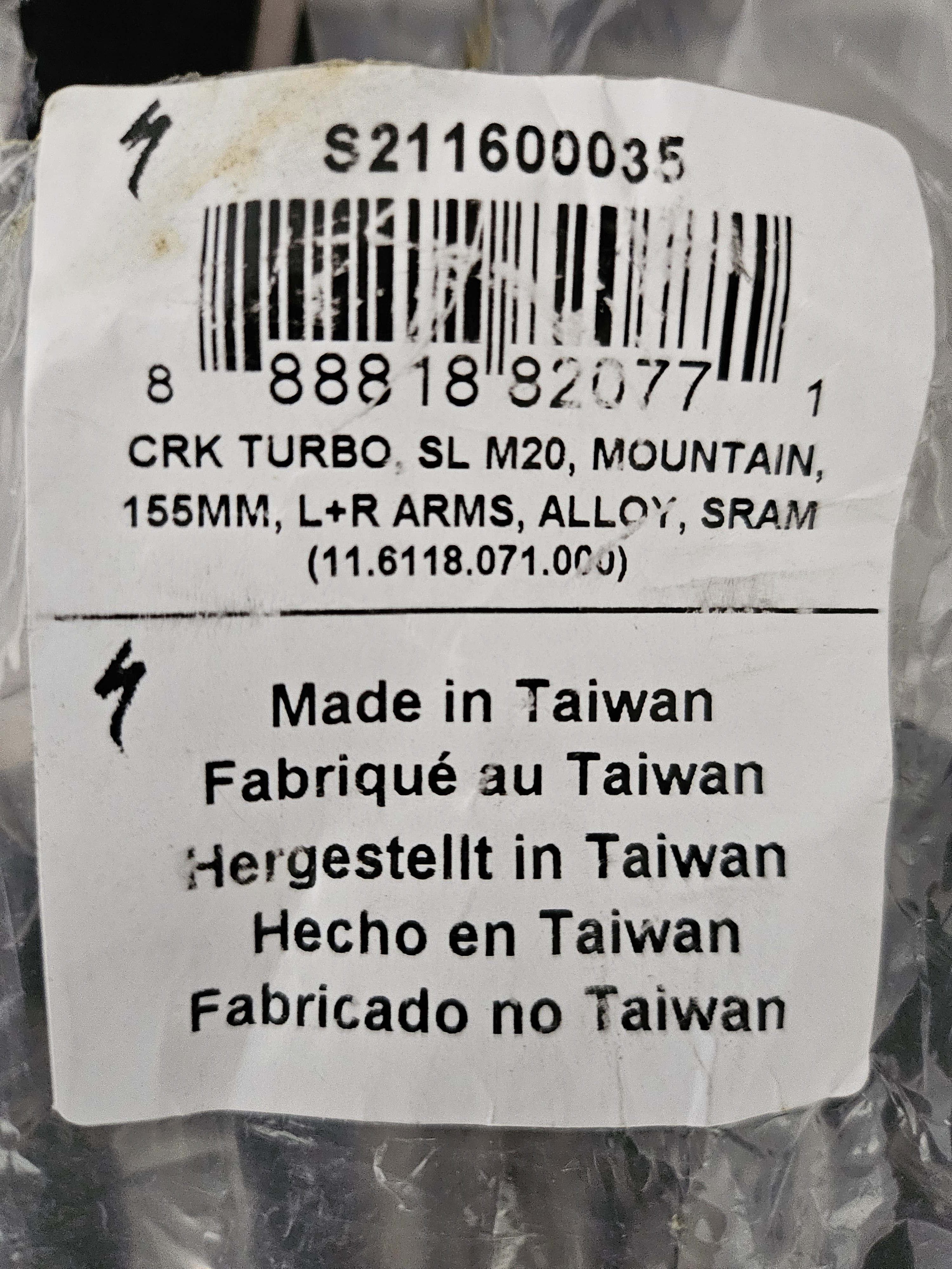

Beim Händler die Kinderkurbeln für das Kids Levo SL bestellen.
S211600035 müsste die Spezi Artikelnummer sein.
Entschuldige, die Angabe war falsch! Oben genannte Kurbel passt nur auf den 1.2 Motor. Für den 1.1 Motor passen die gleichen Kurbeln, wie für den Brose Motor ... die gibt es online zu finden ...
