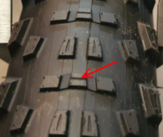

Habe mir jetzt den Hellkat ATC als Ersatz für die Magic Mary Snake Skin geholt, wollte ihn gleich für die Reifbreiten-Datenbank messen (Breite Stollen/Karkasse 59/58mm auf 30mm Maulweite), musste beim Höhe messen (53-55mm) feststellen, dass er doch deutlich eiert. Hattet ihr das auch schon bei Kenda-Reifen?
Jup. Ich.
Habe einen ATC über Kleinanzeigen gekauft. Der Verkäufer hatte den LS noch, so dass wir ihn reklamiert hatten und ich habe Ersatz bekommen. Ist jetzt nicht super ungewöhnlich. Kommt bei allen anderen Herstellern ebenfalls mal vor.
Einfach wieder reklamieren.
