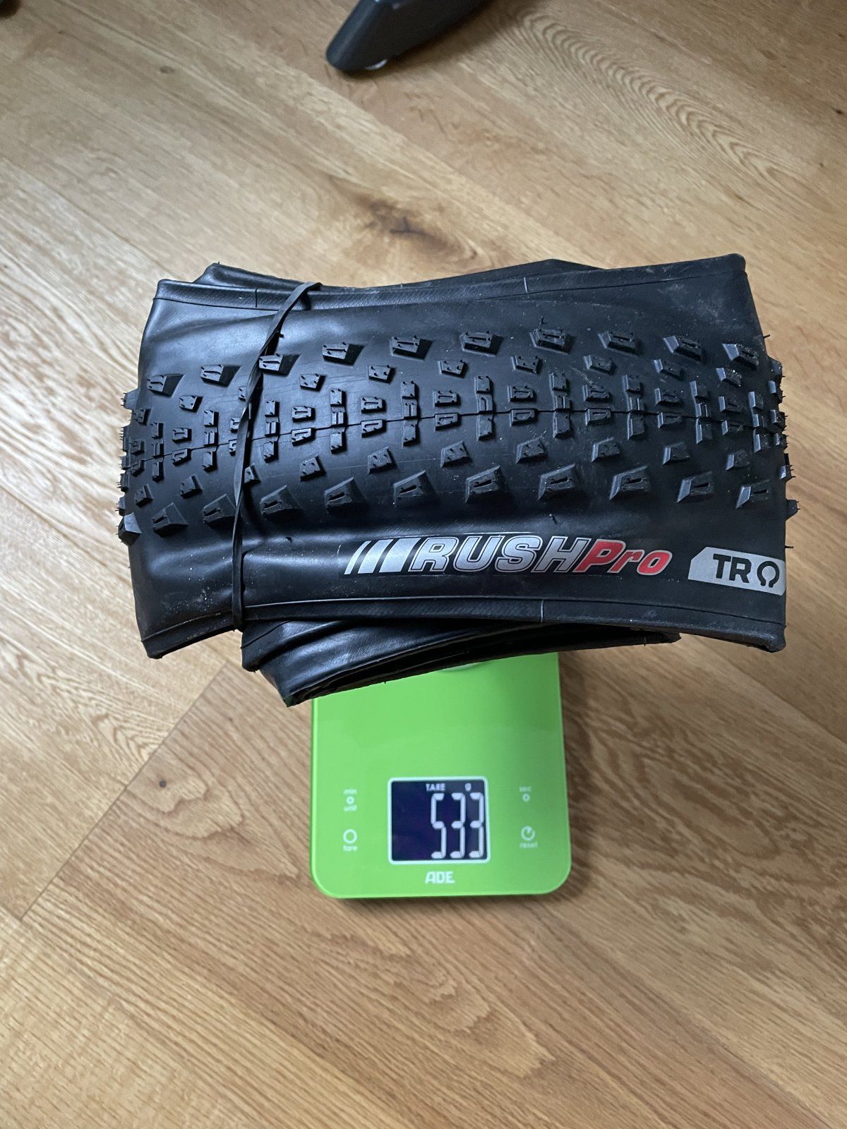

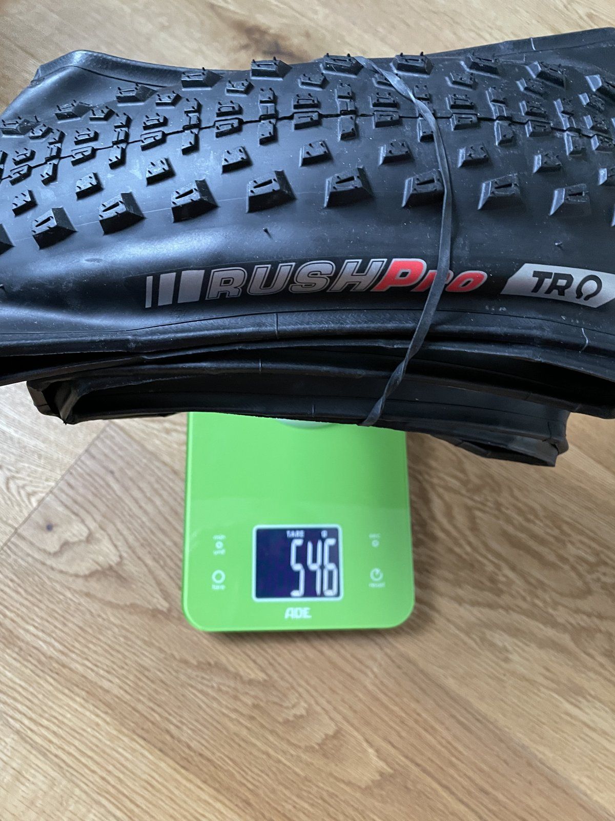

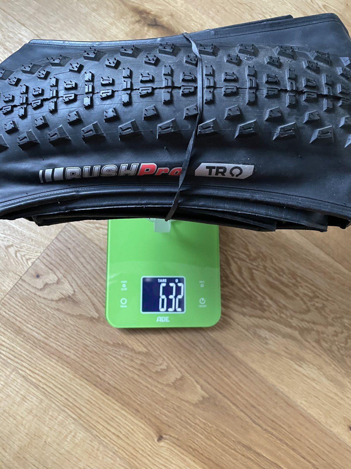

Neue Reifen fürs Procaliber, Blur und Spur

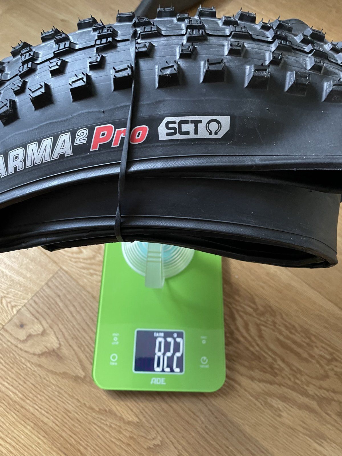

Krasses Gewicht beim Karma, für Hinten?
Welche Maße haben die Reifen?
Naja, 783g sollte der Karma eigentlich haben. In dem Bereich wird man die 40g wohl kaum merken. Und das Spur ist mein „Trailbike“. Da haben einige ganz andere Dinger hinten drauf. Eine Rekon Race 2,4 wiegt übrigens auch um die 850g.
Ist aber auch erstmal ein Versuch. Mal schauen wie der rollt. Vorne dazu der Regolith TR. Der hat nur 759g.
Rush zweimal 2,2, einmal 2,4 und Karma auch 2,4
Regolith TR 2,4 mit 759g habe ich vor 5 Tagen aufgezogen. Gefühlt hat der Reifen bisher keine Lift verloren.
