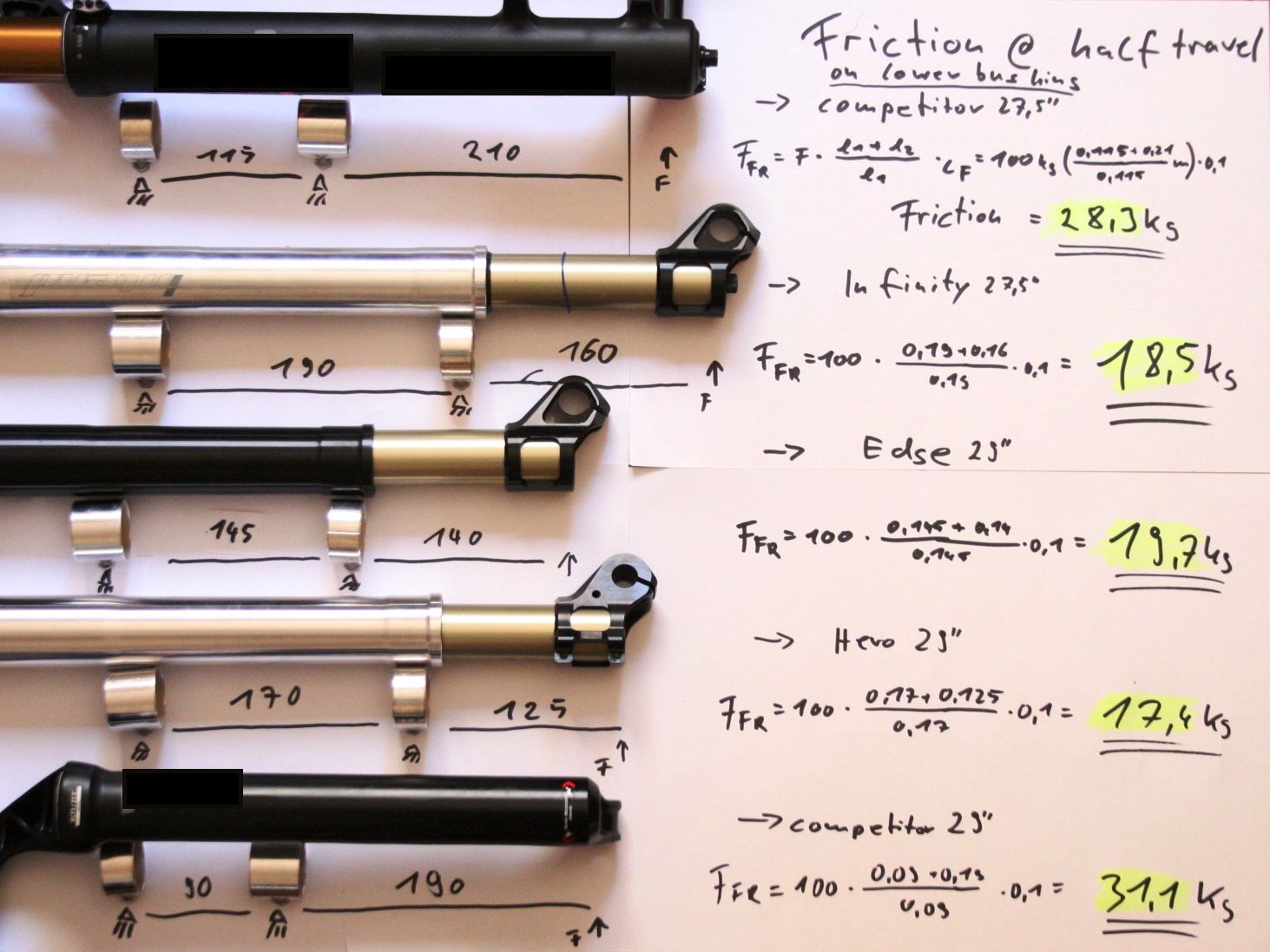

Und dann bleibt noch die Abstützhöhe der Buchsen. Diese definiert natürlich die Reibkraft durch die mechanische Abstützung. Ich habe da mal ein paar Gabeln vermessen und bebildert dargestellt.
Ja, ich weiß dass eine Kraft in Newton angegeben wird. Ich wollte aber Betrachter dieses Bildes nicht noch mehr verunsichern und habe ein Maß genommen, das im Sprachgebrauch üblicher ist.

Ich meine die Differenz zwischen den Buchsenabständen deiner Gabeln und denen der Mitbewerber zu der in der Bremssteifigkeit aus dem Bike- und Mountainbike-Magazin Tests, die ich weiter oben hin geschrieben habe.Das sind ganz grob circa 30%.

aufkleber unten ist halt RS und oben fox Kashima würd ich raten :-)
Man sieht aber sehr schön wie gering der Abstand bei konventionellen ist. Da könnte man ja gleich eine lange buchse nehmen.

die sehr hohe Bremssteifigkeit meiner Gabeln (die neuen Modelle sind mittlerweile ganz sicher locker über 400 Nm/°!) kommt ja nicht nur vom Buchsenabstand. Das spielt zwar eine Rolle, aber in erster Linie kommt das vom Schaft (an der hoch belasteten Stelle sind das 6 statt 3mm Wandsträrke bei der Edge im Vergleich zu den Standardgabeln), von den Standrohren (D45 mit 3mm Wandstärke statt D35 und 2mm) und der massiveren Brücke, welche sicherlich mal doppelt so steif ist wie eine Fox bzw Rock Shox.
Die Buchsenabstände spielen zwar eine Rolle, für die Steifigkeit aber eine eher untergeordnete. Hier geht die Hauptpost im Kronenbereich ab.

Das sind jetzt gemessene (unter Belastung) oder gerechnete Werte?
Mir fehlt da irgendwie noch ein Hebel, und die Betrachtung der jeweils anderen Buchse.
Klar wird der untere Hebel bei der USD signifikant kleiner, wenn die Gabel zur Hälfte eingefedert ist.
Dafür wird bei den konventionellen Gabel eben der obere Hebel kleiner (welcher hier nicht betrachtet wird).
Aber für den Fall beim Fahrrad ist das ja die richtige Darstellung. das System "gefederte Masse" ist ja relativ starr, auf jeden Fall bewegst du dich idealerweise nicht wenn ein Schalg auf die ungefederte Masse kommt. In dem Fall ist die Krafteinleitung auf das Vorderrad und von dem auf die Achse etc. Die gefederte Masse ist in diesem Fall drehmomentfest und die Belastung passiert über die unteren Rohre. Wie lange die obere Hälfte dabei ist spielt keine Rolle.
Ich hoffe ich habe keinen Denkfehler irgendwo, aber es ist eben klar: größerer Buchsenabstand besser als kleinerer Buchsenabstand.
