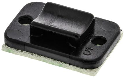

Ich habe zwar keine Intend, aber beim lesen des Tests und der Bemängelung der Leistungsbefestigung ist mir das hier eingefallen:
Ist selbstklebend, man kann per Kabelbinder die Leitung an dem Teil fixieren. Somit muss nicht mehr ein Kabelbinder komplett um das Rohr gelegt werden. Allerdings kann ich nicht sagen wie stark belastbar die Klebeverbindung ist. Aber das könnte man ja mit einem anderen Kleber in den Griff bekommen?
https://de.rs-online.com/web/p/kabelbindermontage/0446627/
Oder gleich das hier:
https://www.amazon.de/Jagwire-Zugführung-selbstklebend-aufkleben-Bremszug/dp/B0777R9CJB
bei den geklebten Teilen muss man sich dann aber sehr sicher sein, an welcher Stelle man die braucht. Ich habe da schon etwas experimentiert, bis die finale Position der Leitungsführungen gefunden war. Daher sind die Teile nicht die schönsten aber pragmatisch. Lässt sich leicht anders platzieren auch ohne jedes mal den Kabelbinder zu lösen.
