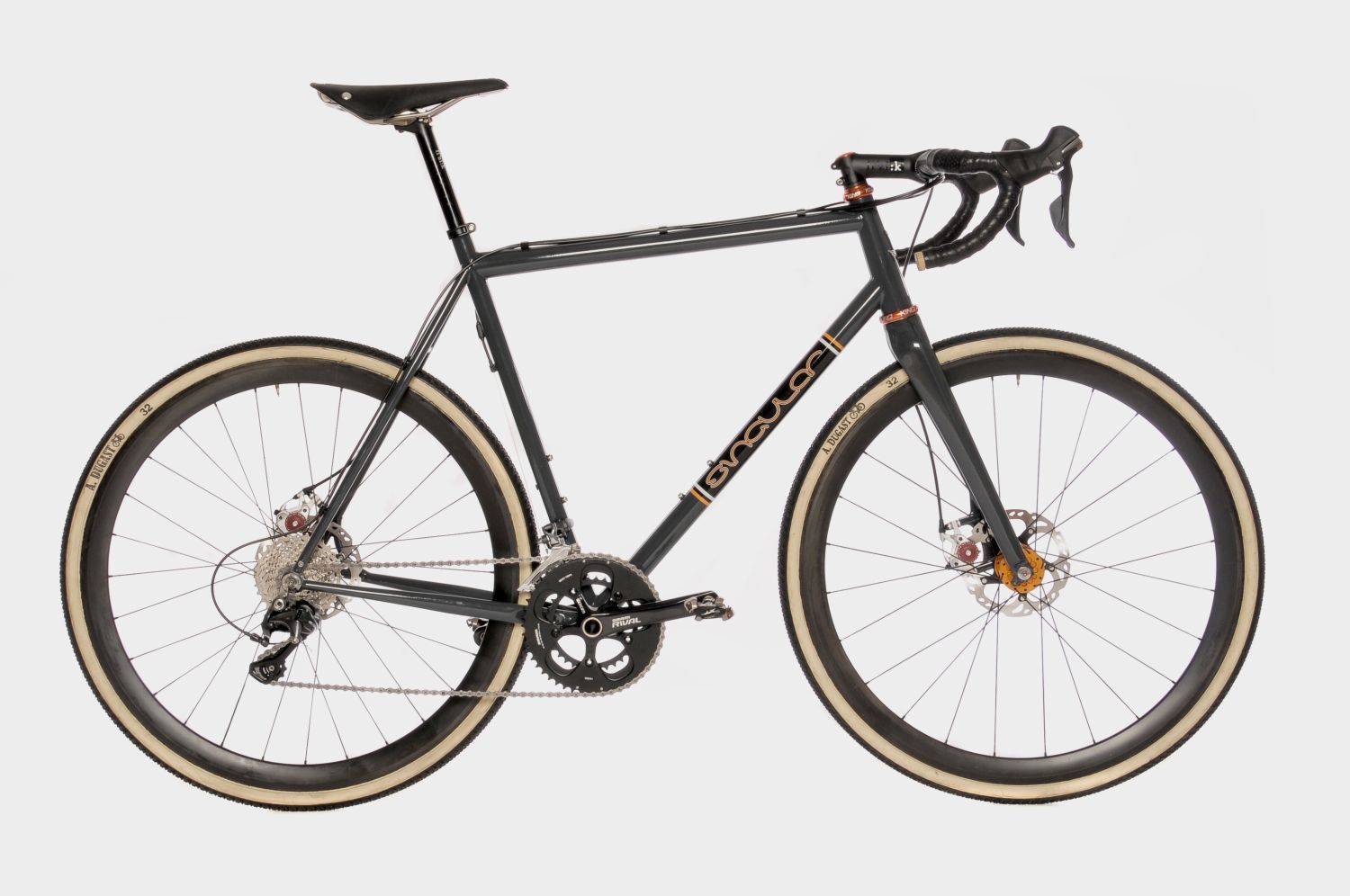

Ich selbst bin auch kein Experte in Sachen Geometrie. Aber, da ich ein Sequioa habe, mich recht wohl darauf fühle, habe ich das als Basis genommen, kleine Änderungen vorgenommen wie längeres Steuerrohr und so, und mich von früheren Bikes inspirieren lassen, dann die Meinung vom Chinesischen Rahmenbauer, und alles um eine Gabel designed, und dann GO.... Nun warte ich auf mich selbst damit der Aufbau beginnt :D
Das, oder? :winken:
