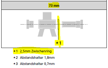

Ermittle doch mal die beiden folgenden Werte:
(1) Bei weitmöglichst eingeschobenem rechtem Kurbelarm d.h. weitmöglichst eingeschobener Kurbelwelle: Wie weit steht die Kurbelwelle aus der linken Lagerschale heraus (linker Kurbelarm nicht montiert)?
(2) Wie groß ist der Abstand zwischen den Außenflächen der Lagerschalen (da, wo die Kurbelarme anliegen sollten)? (Am besten mit Messschieber, beide Kurbelarme entfernt.)
Wenn man diese beiden Messwerte von der Gesamtlänge der Kurbelwelle (gemessen von der Auflagefläche hinter dem Kurbelstern bis zum Ende der Welle) subtrahiert, sollte als Ergebnis Null heraus kommen. Wenn nicht, liegt die Kurbel aus irgend einem Grund rechtsseitig nicht am Tretlager an.
Wenn der zweite Wert 96 mm (wesentlich) überschreitet, stimmt irgendwas nicht mit Tretlagergehäusebreite oder Spacern. Denn die Sollbreite ist nach meinem Verständnis: 10,3 mm plus 73 mm plus 2,5 mm plus 10,3 mm = ca. 96 mm.
P.S.: 10,3 mm ist die Breite der Lagerschalen, soweit sie aus dem tretlagergehäuse heraus ragen (zumindest bei XTR - ich unterstelle, der Wert ist auch für die "Zee" Kurbelgarnitur gültig.)

Habe nicht alles durchgelesen, wenn jedoch die Ausgangsfrage noch im Raum steht:
Status hat ein 73er Tretlager !
Hatte mit dem Saint Innenlager glaube ich einen Spacer auf der Antriebsseite und auf der anderen keinen.
Selbst mein Ion16 hat eine 73er Tretlagerbreite und damit brauchts nur einen Spacer und der ist auf der Antriebsseite (Kettenblatt) (100%ig sicher, verbaut ist ein Reset Innenlager), bei meinem Argon hat eine 68er Tretlagerbreite, Acros Innenlager mit einer Zee-Kurbel verbaut, ein Spacer auf der Kurbelseite und 2 auf der Antriebsseite (Kettenblatt). Das Reset-Innenlager ist von den Schalen her viel breiter als das Acros oder nen Shimano.
Die Zee passt damit für 68/73er Breite: http://www.bike24.de/1.php?content=8;product=34507;menu=1000,2,88;mid[931]=1;pgc[7296][7301]=1
evtl hab ich´s überlesen und es wurde schon erwähnt. aber im video erkennt man doch recht gut, dass 3 spacer verbaut wurden.
2x antriebsseitig, 1x nds
2 von 3 raus und dann sollt´s doch passen, oder?

der linke Spacer muss auf jeden Fall raus. Wobei ich fast meine das langt dann immer noch nicht. Es fehlt mehr wie 2.5mm (sieht jedenfalls so aus)
An den TE, wenn Du eh schon den linken Spacer wegnimmst, bzw. die Lagerschalen ausbaust, dann demontiere doch gleich beide und miss mal mit einem Messschieber die Tretlagerbreite vom Rahmen. Ich "hoffe" es sind 75.5-76mm. Dann hätten wir endlich eine einigermassen plausible Erklärung und der rechte Spacer müsste dann auch weg. Wenn es genau 73mm sind und es beim linken Kurbelarm aber trotzdem immer noch nicht reicht, dann ist etwas mit den Lagern oder die Welle ist fehlerhaft verpresst worden auf dem Kurbelstern. Beides ist aber eher unwahrscheinlich.

Habe beide spacer entfernt, so greift die schraube dann auf jedem Fall auch endlich. Habe dann aber das Problem dass das kettenblatt an der Führung schleift weil es jetzt alles zu nah ist, packe also einen spacer rechts wieder rein und dann sollte das ganze funktionieren :)
