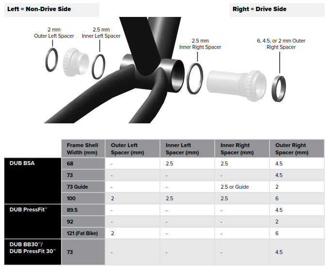

Man kann nicht wahllos Spacer irgendwo einbauen, die Lager sollten schon auf den "Lagerflächen" der Welle laufen. Darauf sind auch die Angaben der Hersteller ausgelegt.
Kurbeln verschiedener Hersteller zu vergleichen ist auch nicht sehr sinnvoll. Bleibt immer noch das Rätsel, warum es nicht passt, obwohl es ja laut Razefaze mit entsprechenden Spacern ja passen sollte. Aber der Name Specialized ist oft Programm.![]()
Keine Sorge, alles im Blick. Die Laufflächen auf der Welle sind je Seite 25mm breit. Also deutlich breiter, als bei der Sram DUB. Selbst mit 10mm Spacer auf einer Seite, was eher unrealistisch bzw. rein fiktiv ist, würde die RF-Kurbel locker auf dem Lager laufen. Trotzdem danke für den Hinweis.
@ olsche: ist annähernd identisch mit meiner RF-Kurbel. Wo genau hast Du deine Spacer (in mm) je Seite verteilt?
