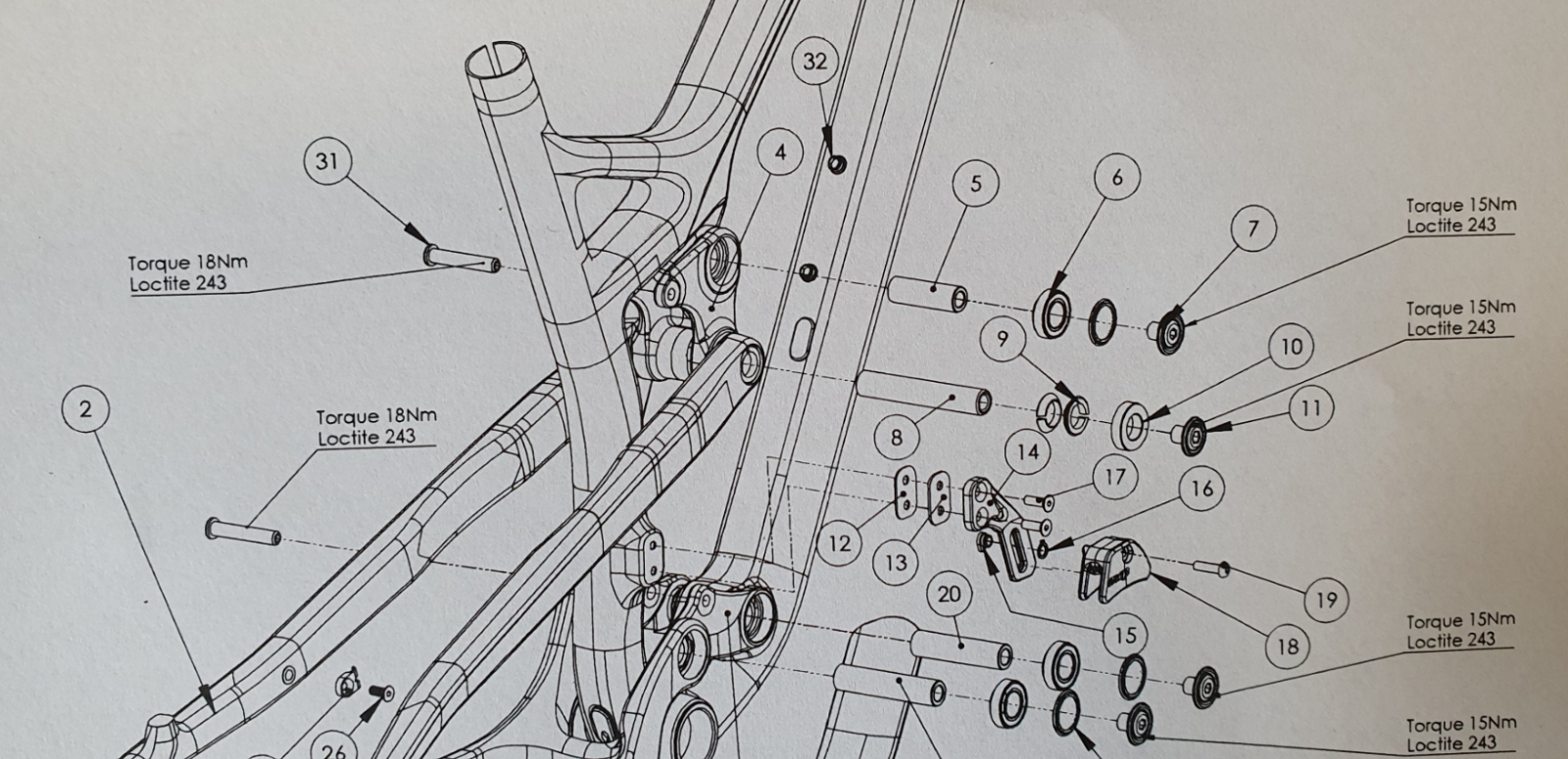

Nach etwas mehr wie 2 Jahren wars mal Zeit nach den Lagern zu schauen; eins der ersten bestellten Hugene ... 4.300 km ... 54.500 Hm ... ~90.000 Tm -also ganz ordentliche Belastung.
Die Lager an sich sind ja alle groß dimensioniert, geschützt durch Propain Dirt-Shields.
Vorweg: die Dirt-Shields sind ja nur auf der Außenseite, auf der Rückseite sind die Lager teilweise offen zugänglich...also nettes Gimmik -Bedarf aber sorgfältigem nachfetten auf der Rückseite für 100%igen Schutz vor Wasser.
An den Schrauben der "Sitzstrebe" (Nr.2 auf dem Schnittbild) fehlten auf beiden Seiten die Dirt-Shields - ob dies absichtlich der Fall ist kläre ich gerade mit Propain. [Ergänzung: Tatsächlich sind nach Rückmeldung von Propain an dem Lager mit Nr 2 in meinem Bild gekennzeichnet keine Dirt Shields verbaut]
Ausbau: Respekt, ohne Probleme alles zu demontieren, jede Schraube geht problemlos auf, Achsen lassen sich leicht rausziehen, nur die Kefü muss demontiert werden....keine Kurbel etc- nice Propain!
Zustand Lager. Am Punkt 1 und 2 komplett verschlissen, sehr rauh laufend; Lager Nr. 3 leicht rauher Lauf. Nr. 4 wie neu.
Die ab Werk verbauten Lager sind für mich NoName, zumindest keine Acros Lager. Ersatzlagerset von Propain lag dank Friends Punkte schon da - hier sind zumindest die Lager mit der verlängerten Innenhülse von Acros, die Standard 61902 2RS nehme ich nur von SKF.

An den Schrauben der "Sitzstrebe" (Nr.2 auf dem Schnittbild) fehlten auf beiden Seiten die Dirt-Shields - obwohl die Mutter die Fräsung dafür aufweist - ob dies absichtlich der Fall ist kläre ich gerade mit Propain.
Die haben die wohl weggelassen, weil unter der Schraube hier ja nicht direkt das Lager sitzt, da ist ja noch die Sitzstrebe mitsamt den Sprengringen dazwischen.
Von der Konstruktion her kann ich Propain bisher nur loben. Die 8 Lager sind alle (gleich) gross dimensioniert, nur 2 sitzen im Carbon-Hinterbau, die anderen alle an den abmontierbaren Metallteilen. Somit kommt man gut dran und wenn da was schiefgeht könnte man immer noch das Metallteil neu kaufen.
Auch die Idee, 6 dieser Lager mit breiterem Innenring einzubauen macht Sinn da breitere Abstützung. Konstruktiv scheint der Dämpfer kaum Querkräfte abzubekommen. Ich fahre immer noch die ersten Dämpferbuchsen und habe sie auch jetzt nicht gewechselt, da kein Spiel da war.

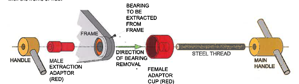

Ich habe mich an den Wechsel der Lager gemacht. Ich habe keine gute Idee wie ich die Lager der Welle 8 (siehe Bild der Explosionszeichnung Beitrag 10) aus dem Hebel 4 herausbekomme.
Wäre um Tips sehr dankbar.
Übrigens sind die Lager bei meinem Hugene auf der Welle 8 eingelaufen (siehe Bild). Ich versuche die Welle von Propain als Ersatzteil zu bekommen. Beim Wiedereinbau werde ich die Welle und Lager mit Loctite 641 miteinander verkleben.
das waren auch meine Sorgenkinder. Zwischen den beiden Lagern ist ja noch eine Hülse. Diese kannst du so 2-3mm zwischen den Lagern zur Seite schieben, so dass du von der Gegenseite mit einem Schraubenzieher dort auf dem Lager aufsetzen kannst um sie herauszuschlagen.
Habe dazu das schwarze Teil vorsichtig in den Schraubstock eingespannt, damit das Lager auch nach unten raus kann, siehe Bild. Das Herausschlagen ging dann auch relativ einfach.
Ich habe es ungefähr so lösen können:
nur das ich einen kürzeren "Male extraktion Adaptor" nehmen musste...und dann von hinten mit Metallstab herausgetrieben. Das Lager fäält dann einfach in die rote große Hülse und wird dabei nicht verkantet.

Ich habe den Austausch der Lager abgeschlossen. Für mich war es nicht easy. Das nächste Mal kann ich aufgrund der gemachten Erfahrungen, den Austausch jedoch besser durchführen können.
Insbesondere die Lager 10 der Welle 8 waren nicht elegant zu entfernen. Mit roher Kraft konnte ich die Lager schliesslich austreiben. Beim Einsatz des Rapid Racer Products Bearing Press & Extraction Tool musste ich auch einwenig Fantasie und Improvisation aufbringen, damit es nützlich eingesetzt werden kann. Dies wieder bei den Lagern der Welle 8 und auch 5.

Ich habe mir ebenfalls das RapidRacerProducts Bearing Press and Extraction-Tool mit Kit Nr. 11 (Kit 6902 2RS) besorgt und muss sagen - es ist definitiv sein Geld wert. Auspressen und fluchtendes Einpressen der Lager mit dem Tool ging ohne Probleme.
Die Lager der Welle 8 habe ich auch nach dem Tipp von @karsten13 über den Schraubstock von hinten vorsichtig ausgeschlagen - wenn man hier besonnen vorgeht kann man eigentlich nichts falsch machen.

Die Explosionszeichnung fand ich aber nur eindeutig bei den beiden 61902.
Die 6 anderen Lager sind dort bezeichnet mit Bearing_15x28x7_flange. Praktisch bedeutet das 15x28x7/10 mm und die 10mm beziehen sich auf den inneren Ring, der nach einer Seite 3 mm übersteht.
Das nur noch als Info, damit du auch die richtigen Lager orderst ...
