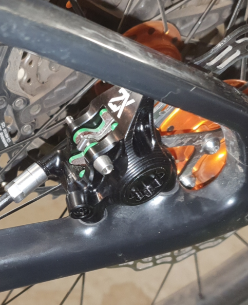

Messe knapp 23mm Leerweg bei 67mm Hebelabstand.
Mit neuen / jüngeren Kolben kann es auch nochmal weniger sein.
Der Wechsel von 4 Jahre alten Magura mt7 Sätteln auf Neue hat den Leerweg bei meinem Kollegen deutlich verringert.
Hier ein Bild des hinteren Sattels.

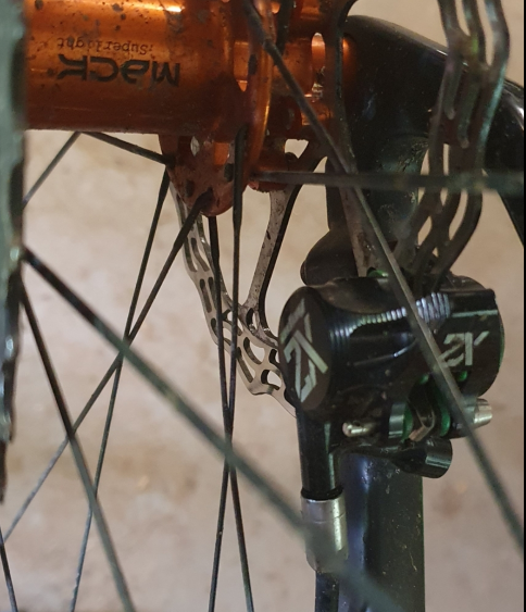

Für die Nachwelt: beim X2 Bremssattel gehts mit Quadringen für Shimano 2-Kolben Bremssättel (XT, XTR SLX usw):
Den klobigen Entlüftungsnippel habe ich einfach gegen ne Alu-Madenschraube ersetzt weil ich den Entlüftungsnippel eh nicht nutze.
Läuft problemlos mit M9000 XTR Gebern:
Oben Unten
