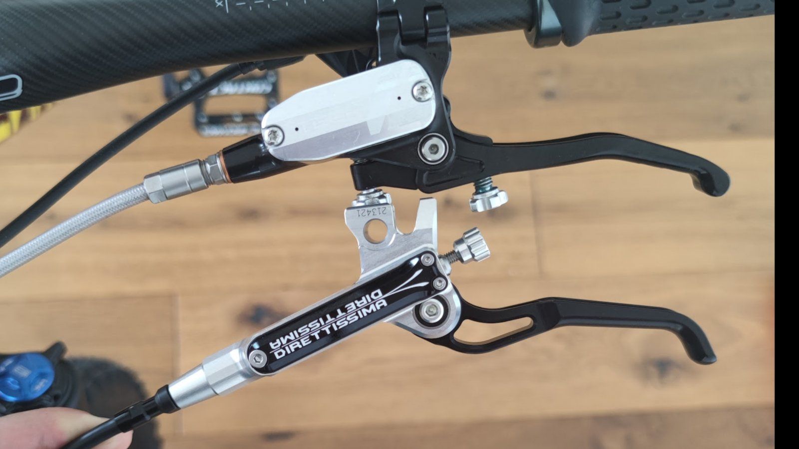

Edit: Man könnte natürlich auch sagen, das Alu das sie für die Bremsgriffverlängerung gebraucht haben, wurde bei den Kurbeln eingespart :D

Für die Bremsgriffe gibt's Verlängerungen ??? Soweit standardmäßig find ich sie lang genug, sind ja etwa identisch mit ner Maxima.
Ansonsten...why Not, wer es grbarcuchen kann, je nach Anwendungsbereich sicher mehr, oder eben weniger sinnvoll
