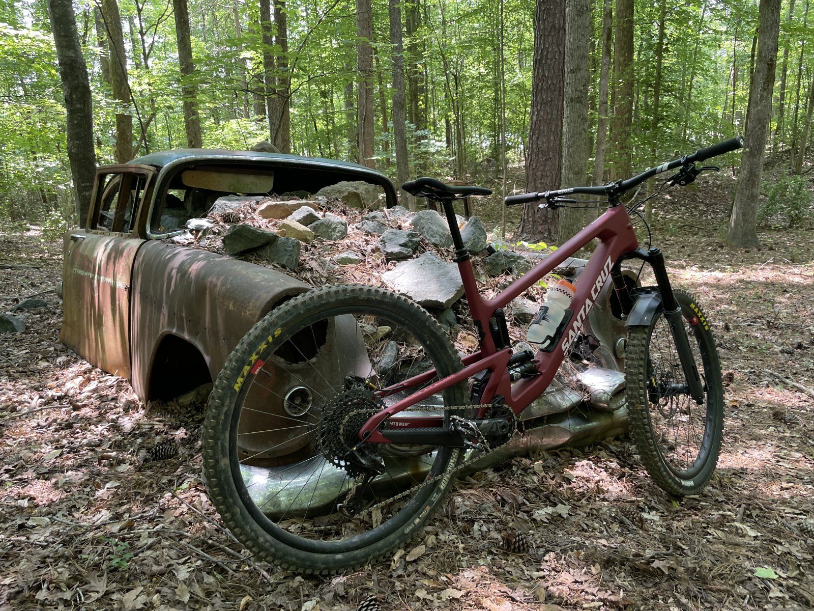

Das Rad ist eigentlich auffaellig unauffaellig. Die Gabel hab ich aus m MT geklaut und nen anderen Air Shaft rein gemacht; den Antrieb aus m HT. Sprich nen 1:1 Vergleich so hab ich gar nicht, weil zB 165 vs 175 Kurbeln, anderes KB, Kassette… Es faehrt sich aber unterm Strich wenns mal rollt schon sehr nah am MT.
Leise isses im direkten Vergleich.
Das Rosa ist der Hammer finde ich. Wem das nicht gefaellt, dem sei gesagt dass Schrammen nicht so ROSA schreien wie mein transluszentem aus dem ersten Jahr. 😉

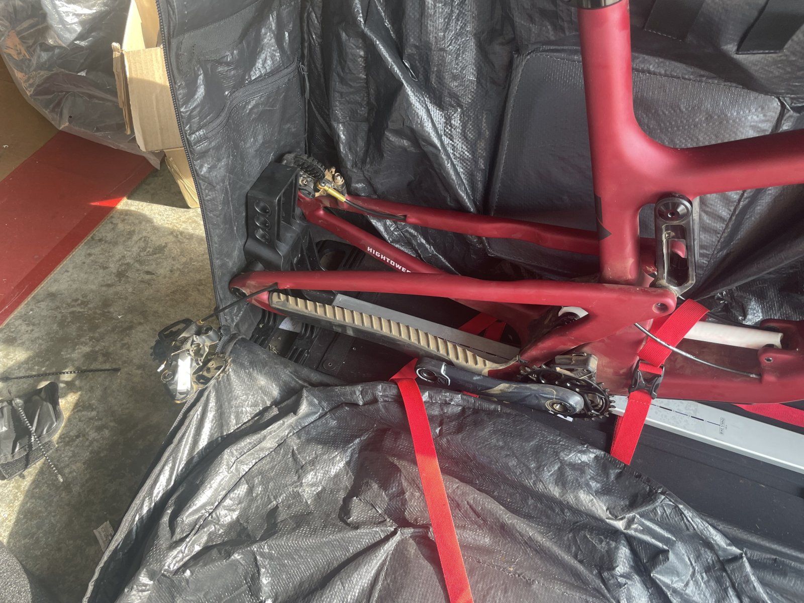

Es war beim Megatower schon eng, und hatte mental schon die Luft aus der Gabel…
On dem Bild versteckt sich uebrigens der fuer mich einzig ernstzunehmende Grund fuer AXS & Co.; spricht so nie jemand drueber. 🤓

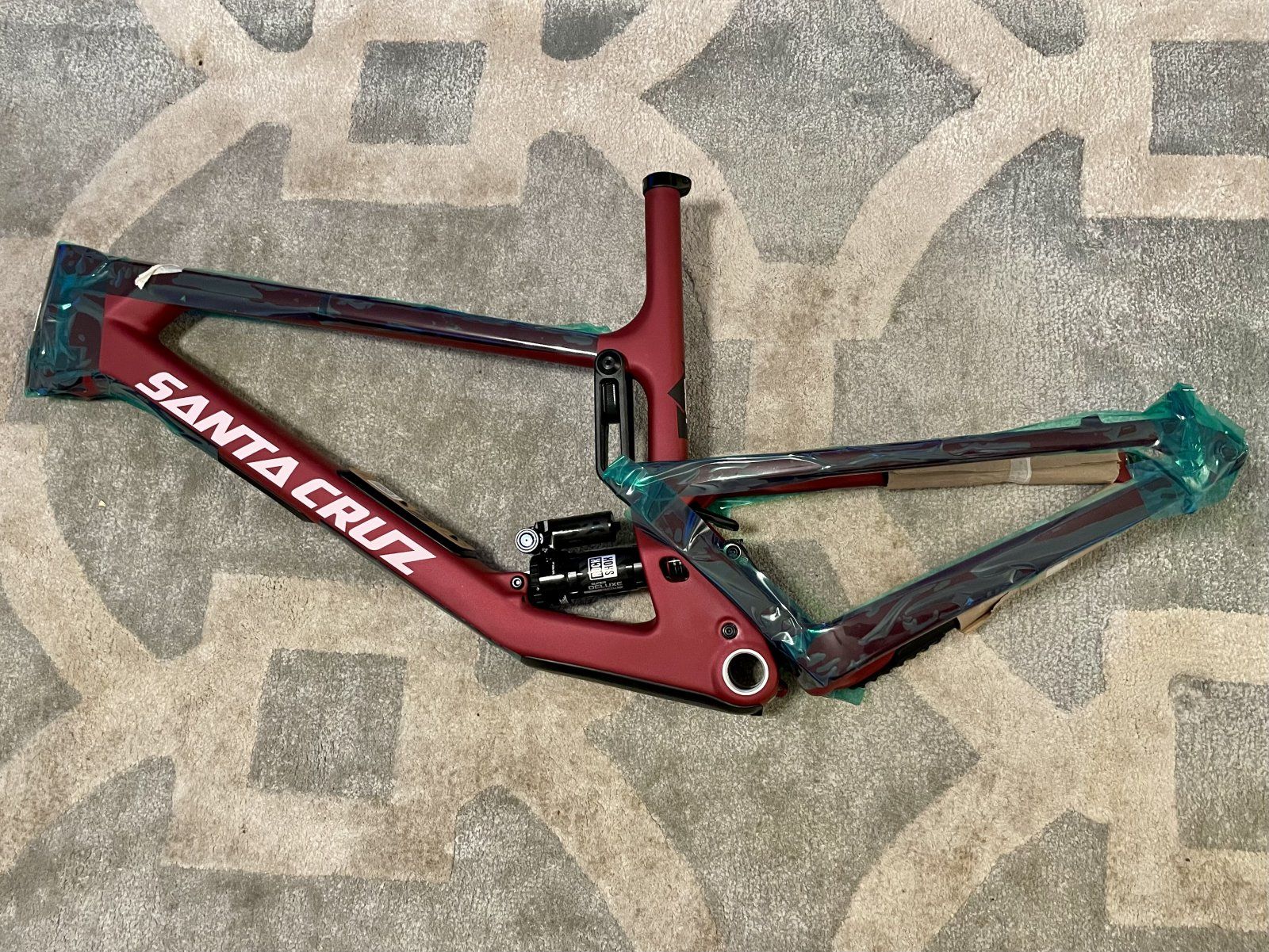

Im Gesichtsbuch kursieren Fotos mit nem Fox DHX rein gespaxt.
Allerdings laesst sich hier nicht die Federrate auslesen…. wenn das ne 350er ist kannst mit der 600er schon in die Roehre kucken. PLUS wenn du mal quer irgendwo rein semmelst ist alles auch nicht mehr sooo linear da unten.
Irgendwo geistert auch ein Foto rum wo das schief ging… unschoen.
