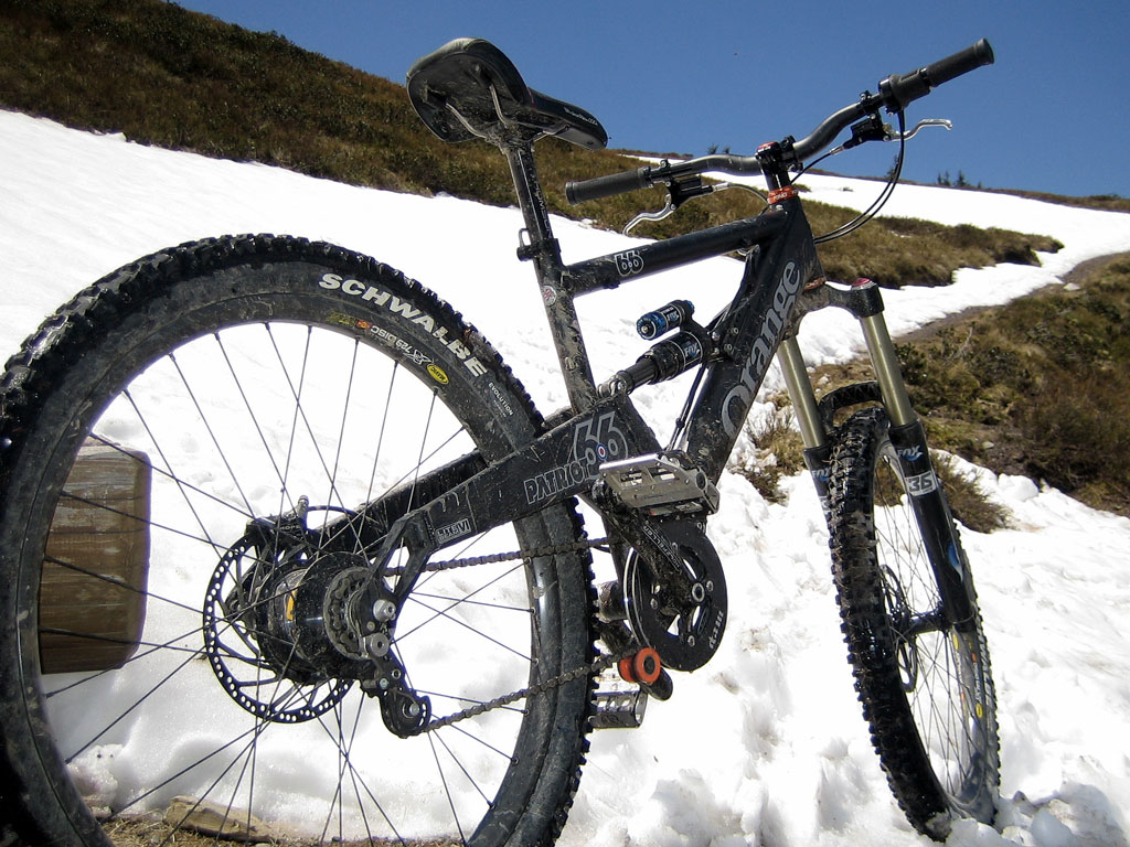

so, auch mal wieder ein update. speedhub in kombination mit der neuen avid code. ohne verwendung eines speedbone. OEM2 achsplatte zurechtfeilen, so dass sich das drehmoment auf die untere befestigung des PM adapters der avid abstützt. die bremssattelaufnahme ist fürn robusten freerider und grosse scheiben konzipiert, die trägt das bisserl drehmoment der rohloff locker mit. und der speedbone stützt sich ja auch auf die bremsaufnahme ab, kommt also auf dasselbe raus. hat mit der vierkolbenhope zuvor 2 jahre lang einwandfrei funktioniert.
der vorteil des verzichts auf einen speedbone (abgesehen von der aufgeräumteren optik) ist der, dass ich die schaltbox geschützt hinter die achse positionieren kann. wegen der besseren zugführung hatte ich sie erst unterhalb, hab sie mir aber einmal bei felskontakt an die scheibe reingebogen. wenn man regelmässig in verblocktem gelände unterwegs ist, besser hinten.

ps: die mono m4 sieht zwar einiges edler aus und ist leichter, kann der code von der performance her aber nicht das wasser reichen.
rohloff und avid code, schaltbox hinten:
rohloff und hope mono m4, schaltbox unten (exponiert):
So wie ich das sehe, musst du die Abstandshalter zw. Bremssattel und PM-Adapter rausnehmen, weil die Beläge zu weit außen auf der Scheibe greifen...
nein. adapter ist für 8" =203 mm, scheibe ist 8" = 203mm. das passt. :) allerdings, wie du richtig bemerkt hast, 3-4mm der fläche der disc werden innen nicht genutzt. das liegt daran, dass es keine originale avid disc für rohloff gibt. meine hintere scheibe ist ne universal-disc mit 203mm vom rohloff importeur für versch. bremsen. und die hat eine etwas breitere bremsfläche, wohl damit sie für alle sättel passt, shimano oder hayes z.b.
streng genommen ist also nur ein bisschen zuviel material an der scheibe, passen tut die bestens.

Ich würd's trotzdem probieren. So wie's ausschaut, greift der Belag ja auch außen über den Scheibenrand drüber...
ich kann dir gern noch ein foto aus anderer perspektive machen. ;) es geht nicht. der aussendurchmesser der scheibe ist milimetergenau wie original. der belag greift bis zum äusseren scheibenrand, nicht weiter, keine kante im belag. den sattel weiter richtung nabe zu stellen, ginge nicht oder höchstens ganz wenig, die scheibe würde stirnseitig im sattel streifen/anstehen.
im übrigen sind das keine abstandhalter im sinne von flachen unterlagscheiben. die sind kugelförmig gebaucht, nach innen/aussen und dienen zusammen mit den schlitzlöchern am sattel dazu, den sattel um alle achsen richtig zu fluchten.
